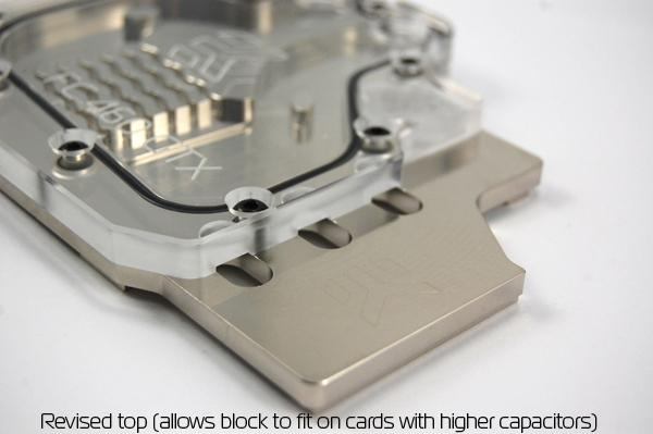

EDIT:
EK Water Blocks EK-FC460 GTX (GTX 460):
New covers / tops that allow compatibility with cards with higher capacitors are to be released after 1st of November. 460tp.jpg
Please check stock condition with your reseller.
EDIT2: EK hat auf deren HP sämliche Links zu den GTX 4XX Installationsanleitungen (PDF) entfernt - werden wohl überarbeitet. Also wundert Euch bitte nicht, daß die Links momentan nicht gehen.
