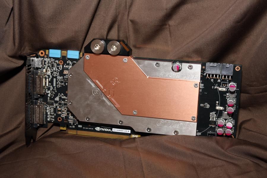

Habe auch gerade die 580er auf Wakü umgebaut.
Habe mich aus Faulheit für den Watercool Heatkiller entschieden, ging doch fixer als beim EK.
Temperaturen kann ich noch nichts dazu sagen, eben erst fertig geworden, dafür einen herzlichen Dank an Foxconn (ohne Update auf ein Beta-BIOS ging nichts!).
Vor allem musste ich auch noch mal aus dem Haus um einen 6er Torx zu kaufen (genau der fehlte in meinem Set, warum auch immer ...).
In Windows liegt die Karte gerade bei 31-32°C, mehr werde ich aus gesundheitlichen Gründen (Grippe) heute auch nicht mehr erfahren.
Montage des Kühlers war locker, passende Wärmeleitpads, hochwertige Schrauben, kompletter Lieferumfang, logische Montageschritte, gute Passgenauigkeit, so soll es sein.
Optisch finde ich ihn jetzt nicht so den Reisser, da hätte mir der EK und vor allem der AC besser gefallen.
Aber ich konnte bzw. wollte ja nicht warten. :-D
Übrigens, der EK ist noch verpackt bereit zur Abgabe, wenn jemand Interesse hat ...
