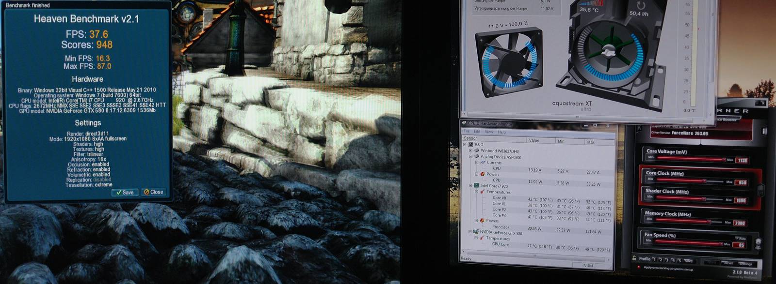

Ich konnte es nicht abwarten und hatte mir den Koolance VID-NX580 aus den Staaten schicken lassen...
Ich finde er sieht am besten aus (Geschmackssache!) und er kühlt auch ordentlich.
Übertaktet auf 925/1850/2300 bei 1,138 Volt erreichte meine 580 im Unigine Heaven 2.0 (alles was geht rein - auf max.) eine maximale Temperatur von 55° Grad Celsius!
@ Stock im 3DMark11 max. 35°!!
(Allerding war das System noch kalt, ich mache das später noch mal)
sind das reale 24/7h Settings unter wasser? :bigok:

Nein, das jetzt grade war @ Stock! (ich habe es schnell noch hinzu geschrieben).
Die 925 MHz hatte ich nur fürs Benchen eingestellt.
Ich habe meine 580er auch noch nicht richtig getestet.
Diese 925 MHz hatte ich vor ein paar Tagen auch schon mit dem original Luftkühler machen können, aber nur im X-Setting des 3DMark11. Beim P-Setting hatte ich dann Bildfehler bekommen. Jetzt unter Wasser geht ja vielleicht noch was!:)
16:41 Uhr: P-Setting ist gerade erfolgreich unter Wasser bei 925/1850/2300 (1,138 Volt) durchgelaufen. Tmax=41°C.
16:51 Uhr: X-Setting ist gerade erfolgreich unter Wasser bei 950/1900/2300 (1,138 Volt) durchgelaufen. Tmax=43°C.
Ich habe jetzt meine Radi-Lüfter vorher auf 100% gestellt, weiter oben im Posting hatte ich die Lüfter noch selbst über die aquasuite regeln lassen.
Übertaktet auf 950/1900/2300 bei 1,138 Volt erreichte meine 580 im Unigine Heaven 2.0 jetzt eine maximale Temperatur von 49° Grad Celsius!:cool:

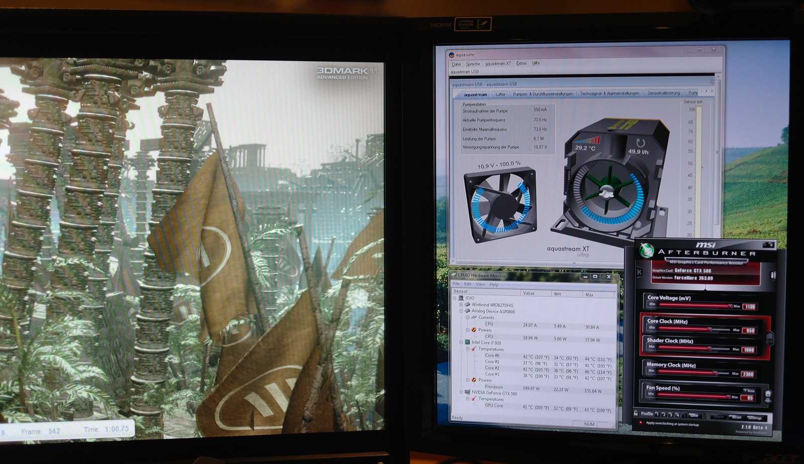

Ich habe gerade Furmark über 10 Minuten laufen lassen. Alles auf max in 1080p.
laut CPUID und Furmark ist meine GTX580 nicht über 31°C gekommen!
Bei 950/1900/2300 MHz (bei 1,125 Volt)!!!!
Die Grafikkarte hat nicht gedrosselt (glaube ich, hab zumindest nix gesehen, Furmark 1.8.2). Sie lief die ganze Zeit mit 950 MHz. (Beim Benchen vorher hatte sie beim 3DMark11 mit 970 MHz auf 772 MHz runter gedrosselt)
Ich habe zwei "Phyba G-Changer 560 -Radiatoren" als Sandwich mit vier 140er Lüfter dazwischen.
Ich habe versucht mit der "Drucken-Funktion" ein Bildschirmfoto zu machen, nur leider ist der Bildschirm mit Furmark schwarz (ich habe zwei Monitore), der andere war korrekt auf dem Screenshot.
Ich mache das heute Nachmittag nochmal mit Fraps.

Warhead habe ich grade nicht installiert, aber Crysis:
Crysis: nur 30°C
Furmark: 36°C nach 7 Minuten
(@Slipknot: Drosselung der 580GTX habe ich nun mit "\GPU-Z.0.4.9.exe /GTX580OCP" deaktiviert)
Metro 2033: 35°C
Alles immer in 1920x1200 bzw. 1080 mit allem rein was geht.
Und wie gesagt: alles bei 950 MHz mit 1,125 Volt !!
Die Lüfter der Wakü auf 100%, sonst habe ich in Windows schon 39°C.
Ich bin total begeistert von der 580GTX und dem Koolance-Kühler.:)

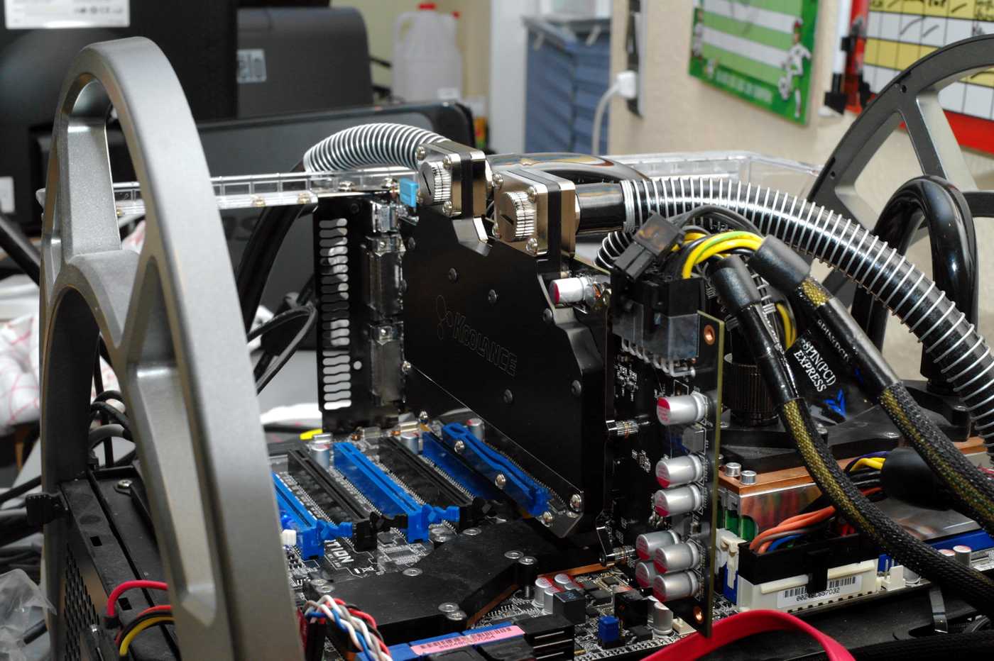

soooo
heute meinen aquacomputer kühler auf die palit 570 geschraubt. ging alles wunderbar einfach !
max temp 33°C
so muss das sein .D
mfg
