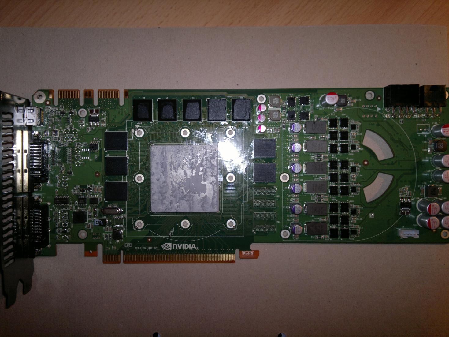

Hallo Leute,
hab hier noch ein weiteres Layout für die GTX 570:
Ist eine Club 3D GTX 570 CoolStream Edition (CGNX-X5780F)
Auch kein standard Design. :wall: Ähnelt dem Palit / Gainward Design, aber auch nicht zu 100% !

Genial !
@Guapa:
danke für den hinweis ! Dann werd ich mich mal nach einem 480'er Kühler umsehen ! :banana:
p.s.: ein Wahnsinn, mit den ganzen verschiedenen Designs...
gruss
chengato
