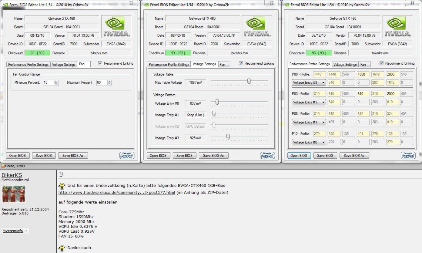

@ THE_DOCTOR: Leider geht das ohne Afterburner derzeit nicht - evtl. später mit NiBiTor (wenn auch evtl. nicht so komfortabel wie mit dem MSI Tool).
@ ramzes120: Klar kann man. :)
mfg
Edge
Hi,
meinte ich auch (P00/P03). :d
Ein Beispiel (mit kräftigerem OC):
Wobei halt standardmäßig # 2 dort gesetzt ist (GPU default) - also bei P00/P03 halt erst z.B. # 3 gesetzt werden muss.
mfg
Edge
Dann geht der Regler bei Voltage Settings und z.B. # 3 halt nach links, statt nach rechts. ;)
Lote das vorher aber ausgiebig aus - mit Tools wie Inspector, Afterburner und Stabilitätstests (Tools, Benches, Games) - GPU Tool z.B...
mfg
Edge
Ich hab 2xEVGA gtx 460 SC EE 1Gb, Eine läuft mit 9620mv die Andere mit 9370mv. Erste kann aber auch mit der Spannung umgehen. Hatte schon versucht aber die ubernnimt die Spannungen nicht läuft trotzdem mit 9620mv (laut GPU-Z).?
Das müsste normal bei beiden Karten möglich sein.
Falls du noch nicht geflasht haben solltest, könnte es daran liegen, dass du keinen neueren Treiber wie den 260.89 WHQL verwendest - denn bei Treibern wie dem 258.96 WHQL verhält es sich so, dass bei 460ern mit P03-Domäne im BIOS (also für Multi-Monitoring) die Stabilität bei Undervolting (bezüglich beider GPUs) nicht getestet werden kann -> er setzt die Voltage dann in den Tools automatisch wieder auf Standard zurück.
Falls du schon geflast haben solltest könnte es daran liegen, dass du die 2. Karte nicht korrekt angesteuert hast (Stichwort Indize). Beim P55 FTW 200 sollten das wohl -i1 für GPU1 und -i2 für GPU2 sein (-i0 wär dann der nF200 Chip auf dem Board).

@ Joker (AC): Da Coreclock genau 1/2 Shaderclock ist (also linked), kann es leider nicht unlinked fahren - wie damals bei den GTX 2xx etwa.
