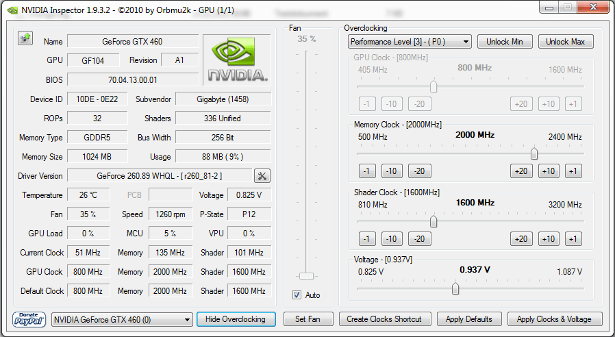

So, hier das versprochene BIOS für Besitzer der Gigabyte GTX460oc 1gb :
800/1600/2000 / 35-95% Lüfterdrehzahl / 2D 0.825V / 3D 0.937V
Anhang anzeigen Gigabyte-gtx460oc-1gb-f3.zip

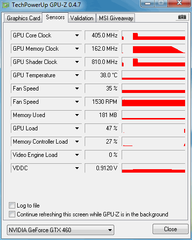

is es bei gigabyte karte normal das bei 35% der lüfter noch mit 1500 umdrehungen zu gange is ?

Hoi,
wie ich aus der Grafik sehe, befand sich deine Karte nicht im Idle, sondern im P3/P8 Modus. Dort hast Du eine höhere Taktzahl von über 400 Mhz, statt im Idle 51 Mhz. In diesem Modus steigt natürlich auch die Temp leicht an, was zur folge habe kann, dass der Lüfter etwas schneller dreht.
Mit dem Bios, welches ich hochgeladen habe, sollte das nicht so sein. Dies ist so eingestellt, dass erst bei eine Gpu-Temp von 58°C der Lüfter leicht auf knapp 1500 U/min anzieht (=38%). Über 63°C habe ich meine Gigabyte unter 3D-Last noch nie gehabt (Gothic 4 im Dauerbetrieb).

Habe auch das Problem, dass die Karte bei mir schon beim bloßen Videoschauen über VLC in den Modus mit 405Mhz geht.
Kann man da etwas machen, dass die Karte auch dabei in den Ruhemodus mit 51Mhz geht und dort verbleibt während des Videos?
