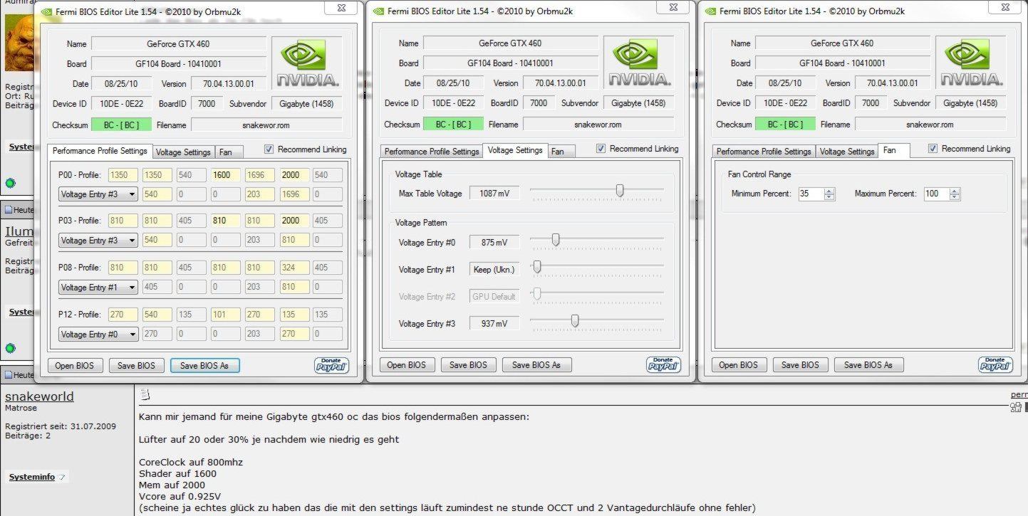

Kann mir jemand für meine Gigabyte gtx460 oc das bios folgendermaßen anpassen:
Lüfter auf 20 oder 30% je nachdem wie niedrig es geht
CoreClock auf 800mhz
Shader auf 1600
Mem auf 2000
Vcore auf 0.925V
(scheine ja echtes glück zu haben das die mit den settings läuft zumindest ne stunde OCCT und 2 Vantagedurchläufe ohne fehler)

@snakeworld,
bei der Gigabyte wird unter 35% der Lüfter RPM falsch ausgegeben darum nur 35% sowie die Spannung für 3D min. 0,937V sind beim OC.

@ Snakeworld:
Ich habe bei der Gigabyte Gtx460oc 1gb (F3) auch diverse Einstellungen getestet. Sie läuft nur bei 0,937V bei 800 / 1600 /2000 stabil. 35% Lüftersteuerung sind minimum, denn wenn Du tiefer gehst, wird die Rpm nicht richtig ausgelesen. Bei einer Lüfterdrehzahl von 20% dreht er gar nicht mehr. Falls Du ein Stromsparfuchs bist, dann empfehle ich dir die Voltzahl im Idle (2D) von 0,875V auf 0,825V zu drosseln. Das funzt prima bei der Gigabyte. :wink:

Hallo Ihr !
