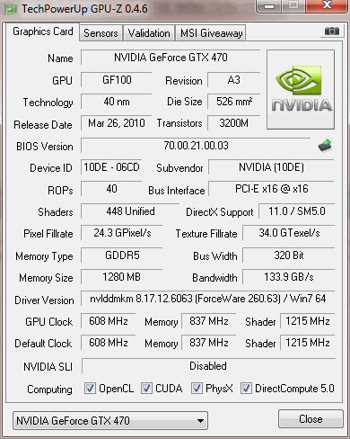

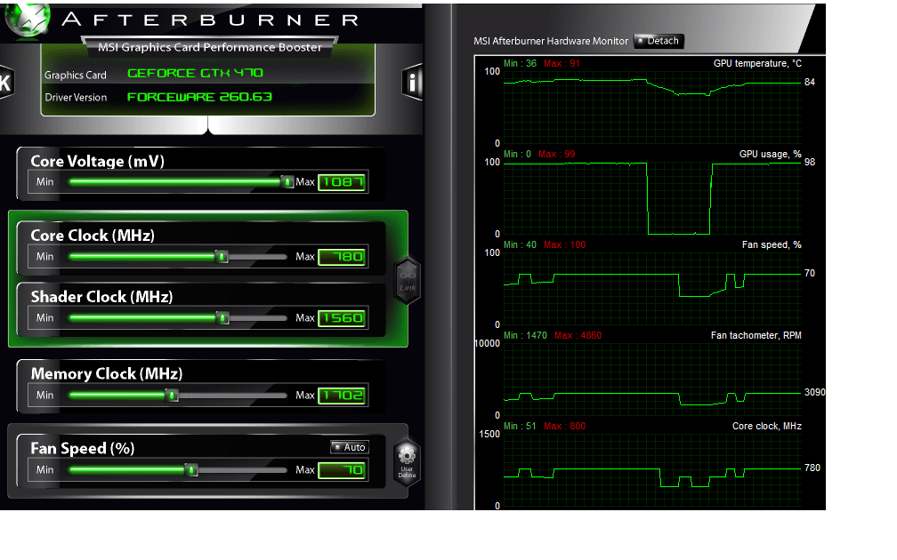

hi Edgecrusher86 ich hab die Gainward GTX 470 hätte die so gerne das die so 750 mhz hat oder wenn es geht so 790 und im idle so niedrig wie geht eingestellt ist
Hersteller: Gainward
Edititon: Standard
Modell: GTX 470
danke
  • GF100.zip
Hallo dennis161280,
mir wäre es ganz lieb, wenn du mit NVIDIA Inspector oder MSI Afterburner samt Stabilitätstest wie GPUTool testen könntest, wieviel VCore die Karte für die Taktraten braucht, denn ich kann nur mit Bestimmtheit sagen, was meine Karte z.B. für 700/1400/1674 MHz (1.00V) oder für 800/1600/1700 MHz (1.075V) braucht.
Im Idle und Low-3D kann ich dir mal je 0.825V und auch je 0.837V einstellen - je nachdem, was stabil läuft - musste dann mal testen.
Teste mal bitte, was deine Karte für 750 MHz bzw 790 MHz benötigt und gib mal ein Feedback - dann kann ich dir jeweils für 750 und auch 790 MHz was basteln. :)
mfg
Edge
