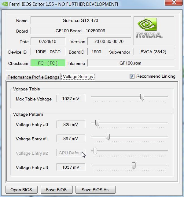

Wie kann ich die GTX 470 den Volt unlocken? Mit Fermi Bios Editor kann ich Bios bearbeiten und auch nach dem Flashen zeigt er mir die richtigen Werte an aber leider läuft er trotzdem auf Standardvolt. P3 habe ich auf 0,9 V und P2 0,85 und P1 0,8 gemacht aber wird nicht beim Betrieb übernommen.
Unter Voltage Settings der oberste Regler....
Max Table Voltage
Welches Voltage bei den P0-P3 genommen werden soll kannst du alles auswählen und einstellen.
Max Table Voltage
Ja ich weiß, habe ja geschrieben das ich das gemacht habe:hmm:
Nur wieso werden die Angaben der Volt nicht bei meiner GTX 470 übernommen?
Wenn ich das Bios von der Karte wieder runterhole sind die eingestellten Werte drin aber funzen nicht:o

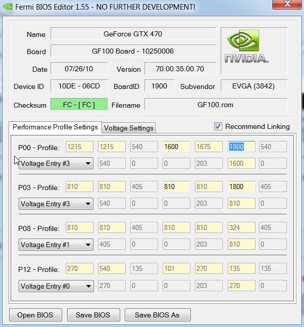

Moin,
mal auf die schnelle ² THE_DOCTOR
Hoffe das passt?
  • GF100.zip
