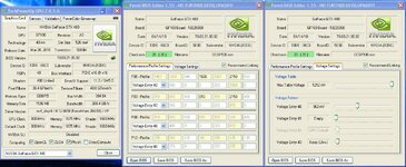

Hi all :wink:
An erster Stelle möcht ich mich an Edgecrusher86 & Orbmu2k sehr bedanken :love:
Ich bin hier neu im Forum und hätte gerne paar Infos für die GTX 480 (Gainward)
Ich habe mit dem Fermi Bios Editor die Volts ganz nach rechts geschoben um einfach mal die Limits zu sehen.
Ich kam so auch auf Stabile 950MHz :love:
Jetzt die andere Sache ist, was genau muss ich einstellen damit ich die Karte auf 800\1600\2150 flachen kann?
Ich hätte gerne diese Einstellung, denn so läuft die Stabil auch ohne extra Volts.
Da ich aber nicht arg viel von dem verstehe frage ich hier lieber nach.
Sollte ich bei: Voltage Entry #1 auch auf 962mV einstellen?
Und was genau muss ich bei den ganzen P0x Profiles eingeben damit ich dann auf 800\1600\2150 flashen kann?

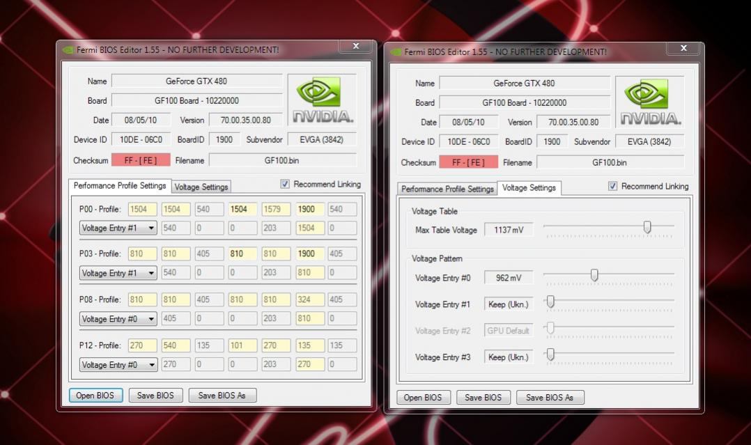

Hi nochmal :)
Ich konnte nicht abwarten, also hab ich mich selber etwas damit befasst.
Hab jetzt 800\1600\2150 Settings, die sind ohne extra Volts sehr Stabil.
Kann man das so wie auf dem Foto lassen?

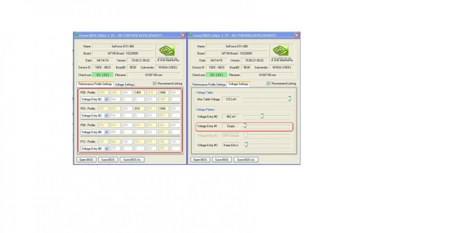

wenn das @ default VCore stabil läuft, dann kannste das so lassen.
Da Voltage Entry #1 standardmäßig nicht belegt ist, brauchst du dort auch nichts einstellen bzw. kannst es bei Empty belassen.
Falls du z.B. in P12 etwas undervolten wolltest, aber nicht in P08, dann könntest du dort (P08) #1 zuweisen - bei z.B. 0.962V.
MfG
Edge
Danke :)
Ich sehe halt in vielen Fotos das bei Voltage Settings, Voltage Entry #1 auch auf 962 ist, ist es jedoch empfohlen, trotzdem auch bei #1 auf 962 einzustellen?
lg

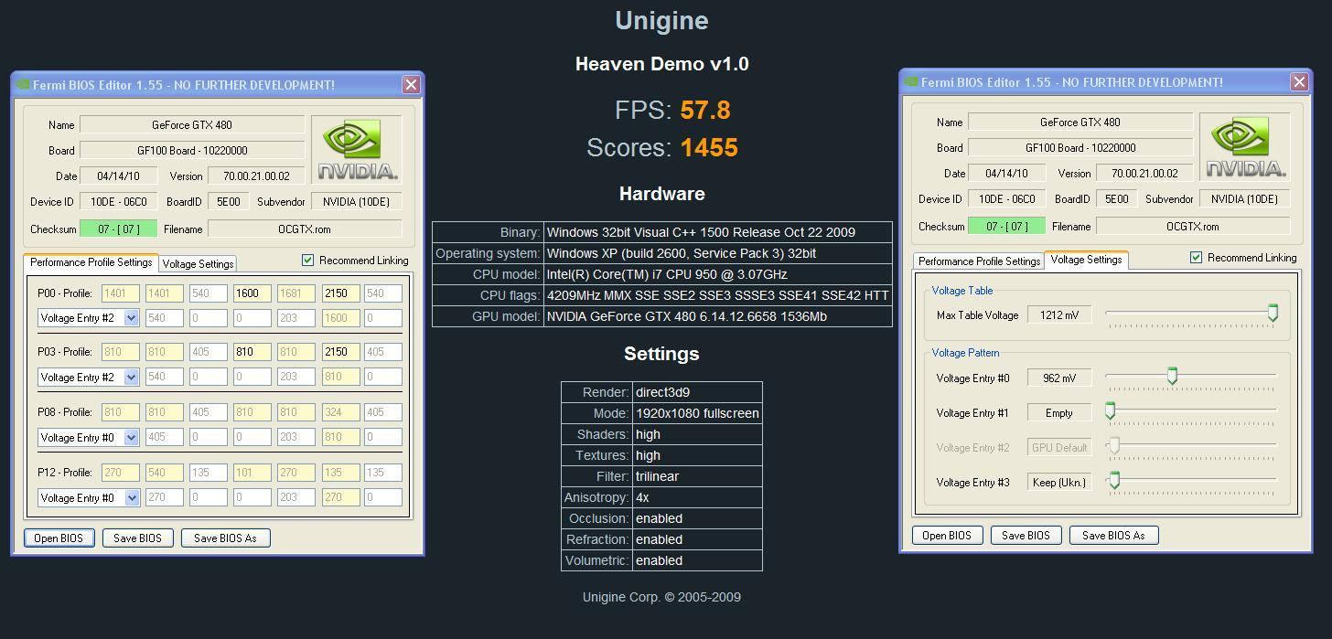

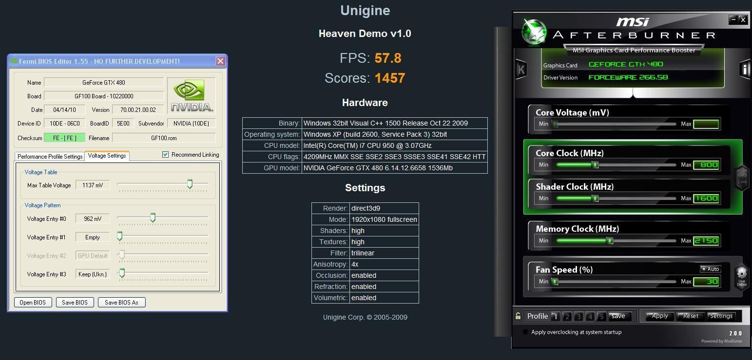

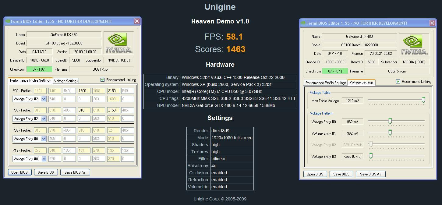

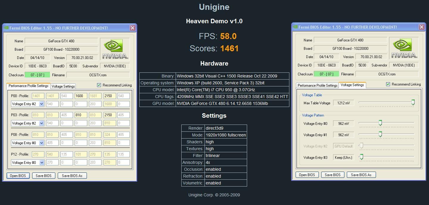

Ich hab jetzt mal was getestet was mich und vieleicht andere sehr Interessiert.
Ich hab einige Tests mit Unigine Heaven 1.0 auf 800\1600\2150 Settings gebencht.
Vsync war über NVIDIA Systemsteuerung an.
Folgende Tests wurden von mir gemacht:
Gebencht mit dem Bios Flash, mit Voltage Settings, Option #0 962mV
FPS & Score = 57.8/1455
Gebencht mit dem Bios Flash, beide Voltages #0 & #1 auf 962mV
FPS & Score = 58.0/1461
Gebencht (Standard) ohne Bios Flash, aber mit MSIAB @ gleiche OC Settings
FPS & Score = 57.8/1457
Danach nochmals mit dem Bios Flash, Option #0 & #1 auf 962mV
FPS & Score = 58.1/1463
So wie es hier aussieht ist es kein großer Unterschied, aber es scheint wenn beide hier auf 962mV laufen, das die Ergebnisse doch besser sind.
Ich weiß es gibt eine gewisse Toleranz, aber wie man hier sieht, ist die Option mit #0 und #1 @962 doch etwas besser.
