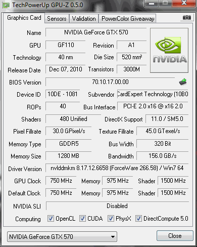

So hier nun mein Bios von der GTX570 Phantom. Es ging darum denn Lüfter noch leiser drehen zu lassen ;-).
  • GF110.zip

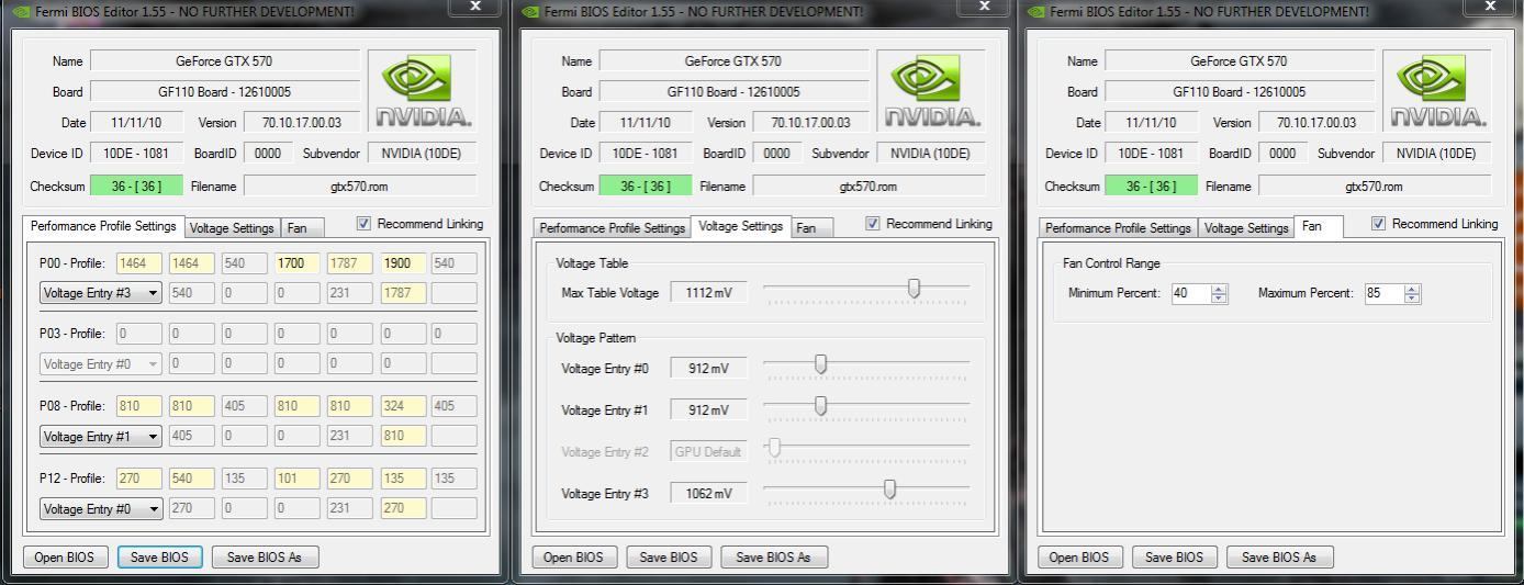

Soll er auch im Idle leiser sein? 20% wären z.B. möglich.
Wegen der Last-Drehzahl. Am besten du testest etwas unter Last und schraubst mal die Drehzahl manuell herunter.
Wenn die Temperatur für dich annehmbar ist (etwa 80°C), könnte man die Max Drehzahl entsprechend senken.
MfG
Edge

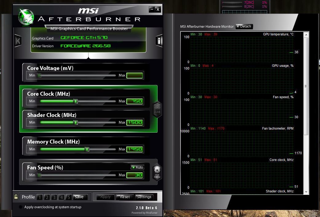

Wenn du in Afterburner einmal auf "Auto" klickst, kannst du manuell die Drehzahl einstellen, etwa 50%. Du siehst ja, wie hoch die Drehzahl unter Last war, wenn du Afterburner laufen lässt.
Alternativ kannst du auch zwischen standardmäßig 30 - 100% eine eigene Kennlinie mit Afterburner basteln - das geht leider nicht per BIOS (vielleicht später).
Settings -> Fan -> Häkchen setzen. Dann bräuchtest du keinen Flash. ;)

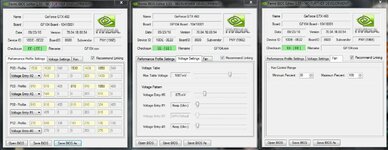

Bios für PNY XLR8 GTX460 1GB gesucht....
Hallo Leute,
könnte mir jemand ein Bios zur Verfügung stellen mit folgenden Einstellungen :
Lüfterdrehzahl - idle : 30%
GPU : 830-900 (je nachdem was unproblematisch machbar ist)
Speicher : 1950-2000 (je nachdem was unproblematisch machbar ist)
Die Karte sollte im idle weiterhin runtertakten...
Ich habe z.Zt. ohne Voltmod stabil 830/2000.
Danke im Voraus !
@ Scoty: Gut - dann teste das mal, was für dich ein guter Kompromiss aus Lautstärke und Lasttemperatur ist. Undervolten kann man natürlich auch - aber auch hier sollte man vorher (auf Stabilität - GPUTool mit Fullscreen Rendering, Vantage GPU Benches oder Games wie Crysis,...) testen, bevor geflasht wird.
Afterburner 2.1.0 Beta 6 sollte ja das Ändern der Voltage auch bei der Phantom zulassen - ansonsten NVIDIA Inspector nuten.

@ schuchi81: Ich stell es mal auf 830/1660/2000 MHz - da du ja schon schreibst, dass dieses Setting stabil läuft.
Bei 850 MHz(+) braucht die Karte sicherlich eine höhere Spannung. Ich hatte jetzt direkt nur das XLR8 OC BIOS zur Hand, das sollte aber egal sein:
  • PNY GTX 460 XLR8 OC - BIOS 70.04.13.00.54 @ 830-1660-2000 MHz @ default VCore, Fan 30 - 100%.zip

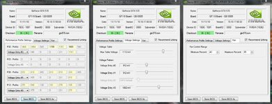

hi!
habe jetzt meine POV GTX570 nochmal mit Heaven,Vantage und Crysis getestet bei 850@1.063v.
Bevor ich flashe wollte ich fragen ob sich evtl jemand mein bios ansehen und darauf abändern kann das wäre nett.
mfg moreno111
der GDDR-Takt soll ja bei 1900 MHz bleiben?
Dann sollte das so passen:
MfG
Edge
  • GTX 570 - BIOS 70.17.17.00.03 @ 850-1700-1900 MHz @ 1.063V.zip

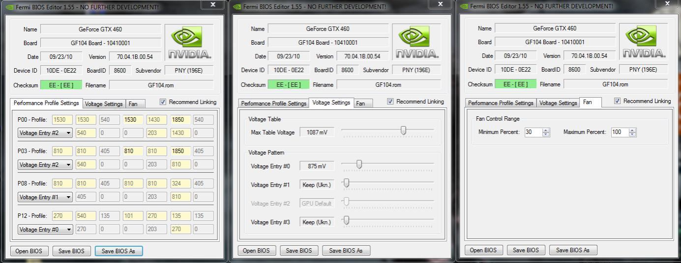

@ schuchi81: Hehe, Glückwunsch - gut, dass es noch im Netz ein Backup gab. :d
Das BIOS mit Originaltatkraten kommt gleich...
Bitte schön:
MfG
Edge
  • PNY GTX 460 XLR8 OC - BIOS 70.04.1B.00.54 @ default, Fan 30 - 100%.zip
