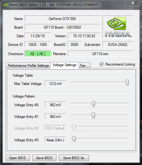

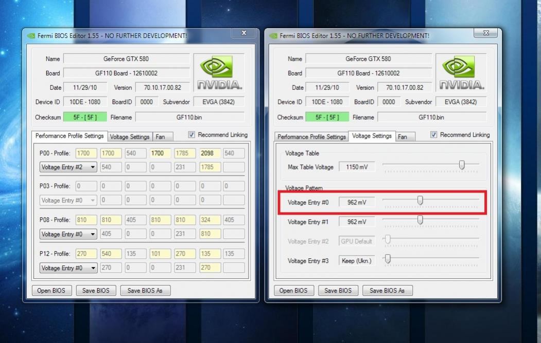

wenn ich dich jetzt richtig verstehe kann ich bedenkenlos die voltage entry #0 von 962 auf 850 senken ?

@ Scoty: Bitte ! ;)
@ MajorLSD: Ja, kannst du machen. 0.850V war der Wert, den bis jetzt hier im Forum die Karten gebraucht haben,
wo Undervolting in P8 & P12 am schlechtesten ging - selbst das ist ja nicht weit von 0.825V - dem tiefstmöglichen Wert entfernt.
Wer es risikiert (so wie ich, wo es zum Glück auch gleich stabil lief), der probiert halt gleich mal 0.825V.
MfG

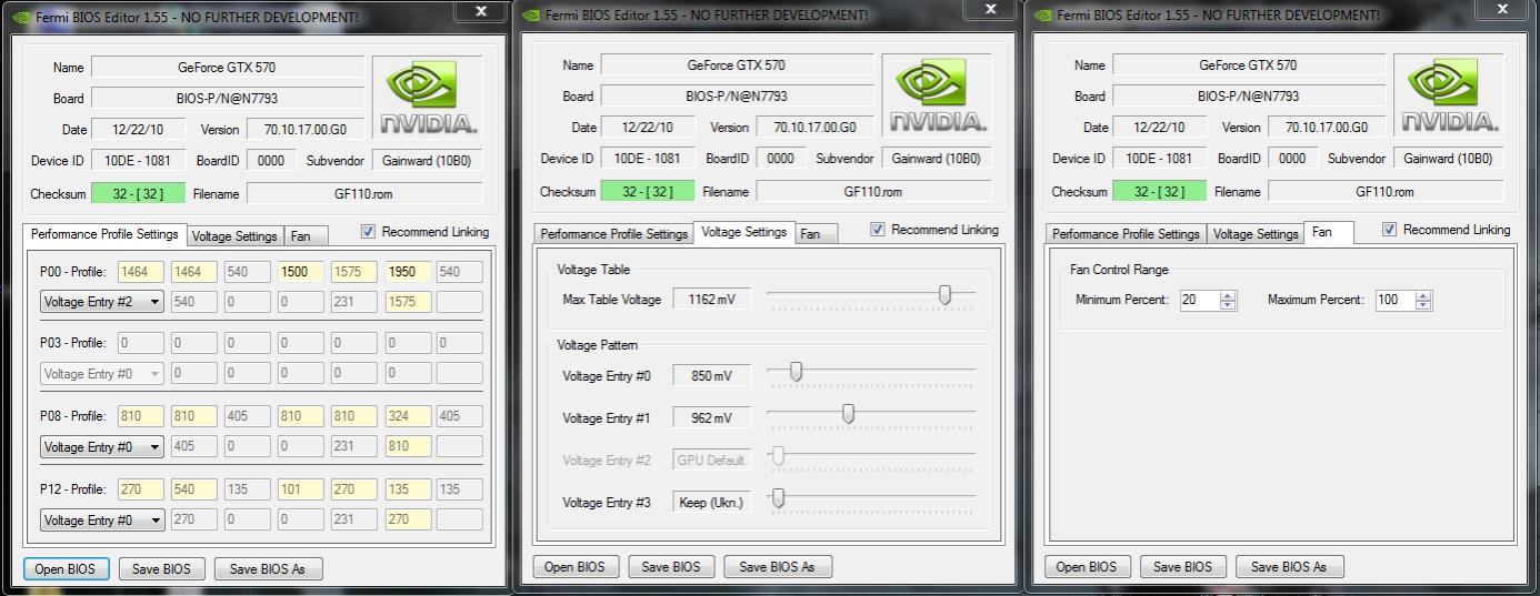

Habe jetzt mal das erste Bios getestet aber auf 10 geht er nicht runter, nur bis 16. Komisch ist das er auf 16 noch immer mit 1050rpm dreht wie vorher auf 20.
Ah, ok - dann ist das also die mögliche Mindestdrehzahl der Lüfter.
Nun ja, sollte ja auch so quasi unhörbar sein. :)
Wenn du willst, könnte ich dir auch nochmal das zweite BIOS basteln mit 20%.
Wie gesagt - Undervolting wäre dann auch unter Last unterhalb vom 0.963V möglich.
Falls die Karte hier weniger mitmacht, könntest du auch die Lastdrehzahl nochmal ein wenig senken.
Ja wäre super wenn du mir das 2. Bios mit 20 machen könntest.
Bitte:
MfG
Edge

Danke, so eben geflasht und die Karte startet zumindest schon mal mit denn Undervolting. Werde jetzt mal Spiele testen. Wenn das Undervolting probleme machen sollte, wie würden sich diese bemerkbar machen?
Das Undervolting gilt nur für den Windows-Betrieb (maximal HD-Videos) - du hast aber dadurch die Möglichkeit mit den Tools auch Undervolting unter Volllast unterhalb von 0.963V zu testen. ;)
Sprich sofern es keine Fehler im Idle und beim Schauen von (HD-)Videos gibt, sollte es, so wie es jetzt läuft, stabil sein.
Netter Nebeneffekt -> etwas geringere Temperaturen und Verbrauchswerte in den beiden P-States. :)
MfG
Edge

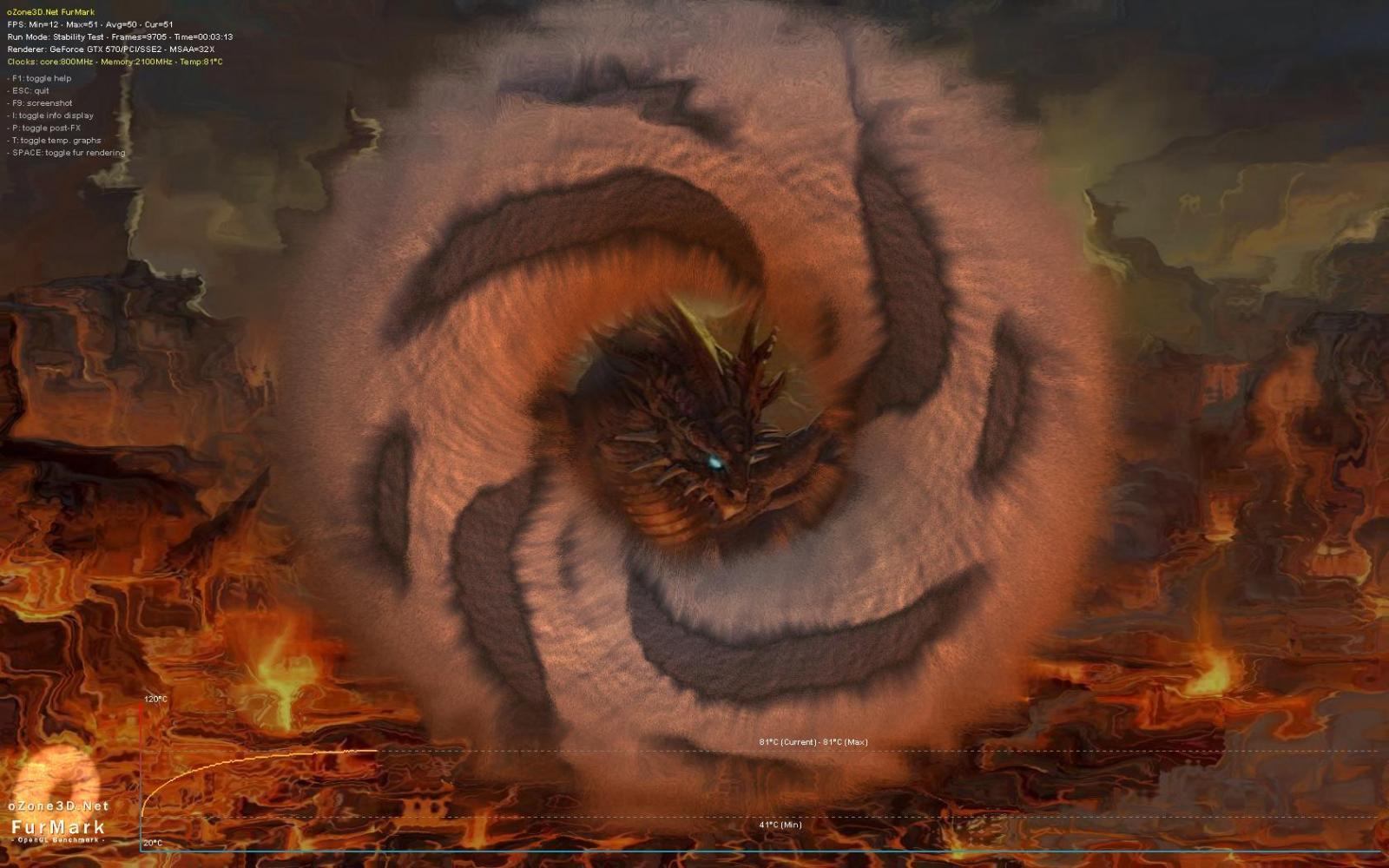

So Update, habe mir jetzt FurMark_v1.8.2 installiert und einen Stabilitäts Test gemacht bei 1680x1050, MSAA 8x und die Karte dabei Übertaktet auf 800/1.600/2.100 MHz
und nach 5 Minuten 71 Grad gehabt wobei man denn Lüfter schon hören konnte. Allerdings 70 Grad ist ja nicht so viel und das bei Übertaktung. Da kann man sicher noch mehr machen denke ich.
Update. Im Hitzemodus und allem anderen ein mit MSAA 32x komme ich auf 84 Grad dabei dreht der Lüfter schon laut mit 2800rpm.

@ Scoty: Als Stabilitätstests ist z.B. GPUTool definitiv besser geeignet - z.B. nach dem Aufwärmer 15 Minuten mit folgenden Einstellungen laufen lassen:
Solange man verschiedene Taktraten / Voltages testet würde ich aber erstmal im Fenstermodus laufen lassen - erst danach im Fullscreen.
Äußerst fordernd (und wie Furmark von NV & AMD auch als "Power-Virus" eingestuft :fresse:) ist auch OCCT:
Gut ist dort z.B. auch die Auswertung nach den Durchläufen.
E: Hm, könnte aber sein, die 570er hier heruntertaktet (sollte wohl auch bei der neuen Furmark-Version so sein, ich meine bei 1.6 nicht) - zumindest ohne GPU-Z-Trick. Sollte die GPU-Auslastung konstant bei 99% bleiben, dann wird die Karte nicht eingebremst.
Furmark und darauf basierende Tools wie MSI Kombustor zeigen halt oft keine Artefakte an,
wenn in Games oder Benches wie Vantage diese schon längst auftreten oder es gar zu Abstürzen kommt.
Zumindest ist Furmark aber noch dazu gut extreme Lasttemperaturen- und Verbrauchswerte zu erzeugen. ;)
