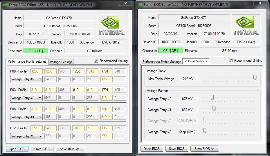

@ TunisDream: Jetzt kannst du maximal 1.213V einstellen - aufpassen, dass die Karte, falls unter Luft, nicht abraucht. :fresse:
Falls sie unter Luft läuft: Deutlich über 1.087V ist eher was für kurze OC-Benches mit entsprechend hoher Lüfterdrehzahl.
MfG
Edge

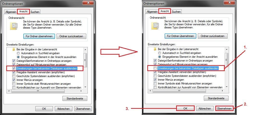

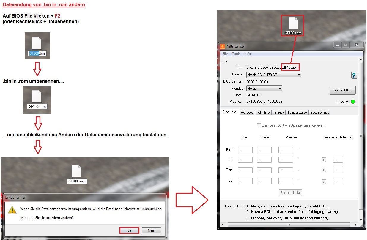

Könnte mir bitte jemand meine, bei GPU-Z gespeicherte, ".bin"-Datei in ".rom" umbenennen?
Ich hab damit immer irgendwie Probleme:motz:
:wink:
@ TunisDream: Bitte - na dann geht natürlich was. :shot:

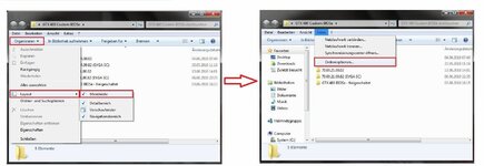

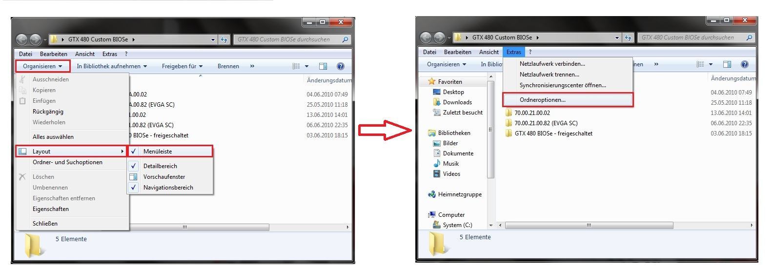

@ RediMischa:
Methode 1: In Windows ändern -> siehe Bilderanhang (aus dem Guide-Thread)
Methode 2: Im Editor, etwa FBE, öffnen und per "Save as" oder "Save" (NiBiTor) automatisch als .rom speichern.
Ersteres hat den Vorteil, dass du danach nicht 2 Dateien hast.
Hab es auch noch mal umbenannt angehangen. ;)

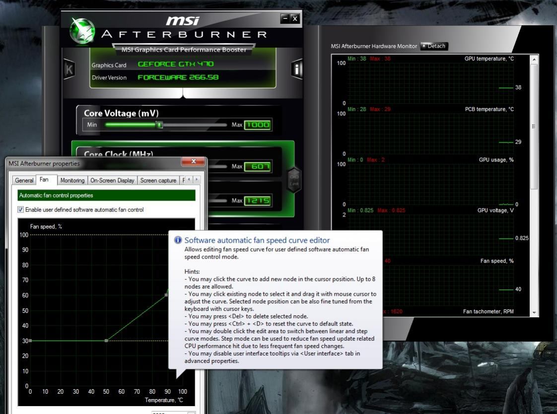

so danke erst ma an alle die hier gepostet haben :) hab jetzt alle 3 threads komplett durchgelsen :d konnte dadurch das neuste bios laden, umbranden auf Asus, undervolting und flashen obwohl ich vor sowas immer ne heiden angst hatte. lief aber alles astrein.
nur eins will bei mir garnicht. die lüfterdrehzahl bei nibitor steht auf 30-100 aber der lüfter dreht standard 40 :/
was kann ich tun?
Hallo & willkommen im Forum (nachträglich), :wink:
Also 30% kann man schon mit den Tools wie Afterburner oder Nvidia Inspector wählen (bei GF100 basierenden Karten), aber im BIOS ist es hier, wie schon von dir erwähnt, nicht gesetzt.
Auch hier hilft MSI Afterburner nach -> Afterburner 2.1.0 Beta 7 download from Guru3D.com
Muss dann halt leider permanent im Hintergrund laufen - da kann man nichts machen.
Aber W1zzard (GPU-Z Entwickler) plant ja einen neuen NV-BIOS-Editor auf die Beine zu stellen - evtl. kriegt er es ja auch dort hin für die 400er und 500er Karte die komplette Bearbeitung der Lüftersteuerung zu integrieren (auch wenn das wohl erstmal nicht das primäre Ziel sein dürfte).
Sieht dann z.B. so aus, man kann bis zu 8 Punkte setzen:
MfG
Edge

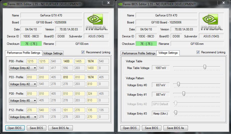

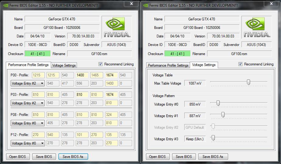

Wenn ich das jetzt richtige verstanden habe, gibt es keine Möglichkeit bei der 400er Reihe das Lüfterprofil zu editieren. Ich hab atm das Problem das ich kein Tool nutzen will und die Lüftersteuerung Biosbasierend sein soll. Zu mal regelt mir die 400er viel zu hoch. Mein Accelero soll ab 65 C schon auf max Drehzahl sein. Schade Schade :(
@ Para82: Eigentlich rate ich ja hier, vorher zu testen, was stabil möglich ist (bei der 470er kann man dies mithilfe des NVIDIA Inspectors (und einem Stabilitätstest, etwa GPUTool) übrigens auch im simulierten P8 (Low-3D) und P12 (2D).
Siehe hier (der letzte Schritt im ersten Bild setzt das wieder zurück):
Als P0-Taktraten hab ich mal die der Gigabyte SOC eingestellt (700/1400/1674 MHz) - das dürfte eigentlich bei jeder 470er mit Standard VCore stabil laufen.
Ich hab gleich 3 Versionen gebastelt - angefangen von 0.850V für P12 & P8, bis hinunter zur tiefsten Grenze (0.825V).
Letzteres läuft auch bei sehr vielen Karten (etwa meiner) stabil, aber eine Garantie gibt es nicht.
Kannst ja mal vorher wie oben beschrieben testen, ob die Karte mit 0.825V stabil in den beiden P-States läuft sowie
einmal noch kurz einen Last-Test mit 700 MHz und dann gleich dieses File verwenden.
Erwähnenswert wäre auch noch, dass Asus beim BIOS einen Schreibschutz einbaut.
Du musst dann in diesem Beispiel mit "nvflash -r GF100.rom" flashen.
@ Skynet.com: Stimmt; ohne Afterburner wird das leider nichts.
Aber an für sich spricht ja nicht viel dagegen das Tool zu nutzen, wenn einem die Lüftersteuerung wichtiger ist.
Ist ja eigentlich auch kein Ressourcen-Fresser. :)
MfG
Edge

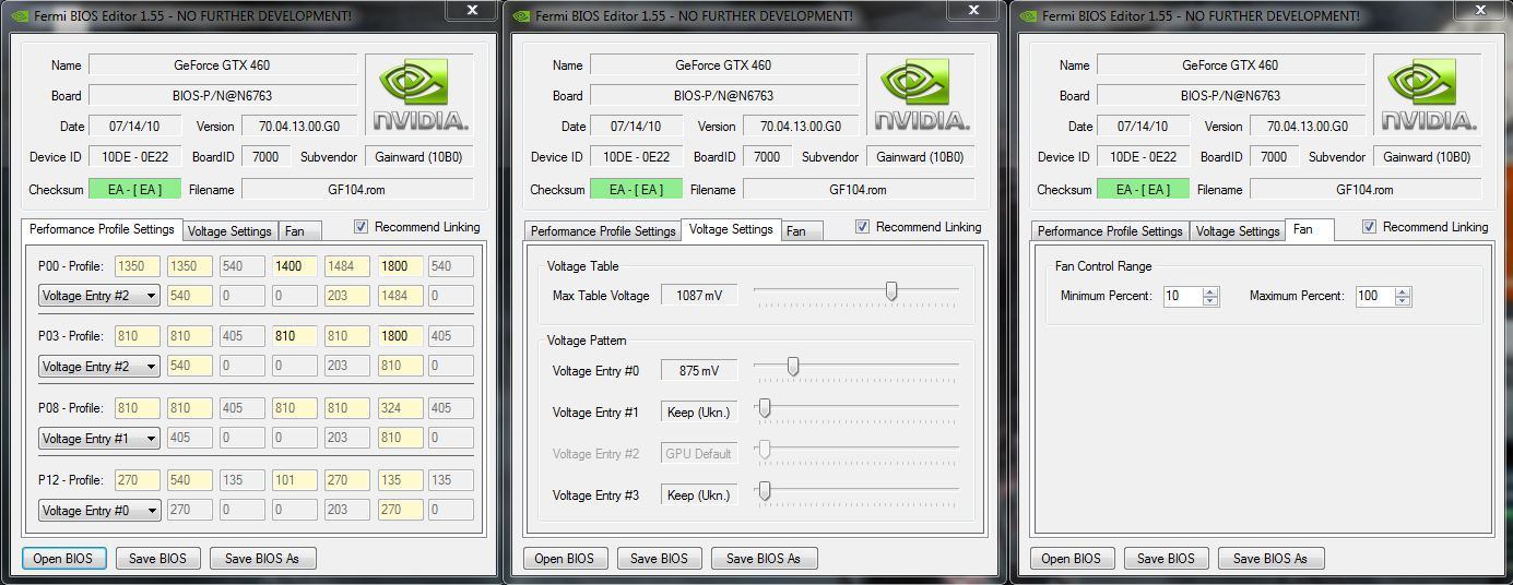

wäre suuuper wenn sich jemand die Mühe machen könnte im angehängten Bios schlicht die Lüftersteuerung anzupassen.
Es ist eine:
Gainward GTX460 GS 1024M
Schön wäre wenn der Lüfter auch automatisch bis 10% runterregeln :)
Taktraten und Spannung dürfen gerne unverändert bleiben.
Fan min: 10%
Fan max: 100%
Rest: unchanged
Vorab schon vielen Dank!!
Grüße
  • GF104.zip

@ t9x:
Bitte sehr:
MfG
Edge
  • Gainward GTX 460 GS 1GB - BIOS 70.04.13.00.G0 (P-N@N 6763) @ default, Fan 10 - 100% .zip

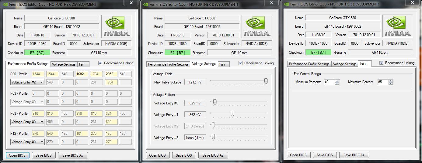

Ich hab mich jetzt ein wenig mit deinen beiden Bios beschäftigt und hätte noch eine Bitte, könntest du mir das Bios noch auf 825mV umschreiben für die beiden 2D Modi!? Danke und Grüße aus Österrreich,
Benji
  • GTX 580 - BIOS 70.10.12.00.01 @ 841-1682-2052 MHz, P8&P12 @ 0.850V, Max Voltage unlocked.zip

@ dbenji01: Bitte schön:
MfG
Edge

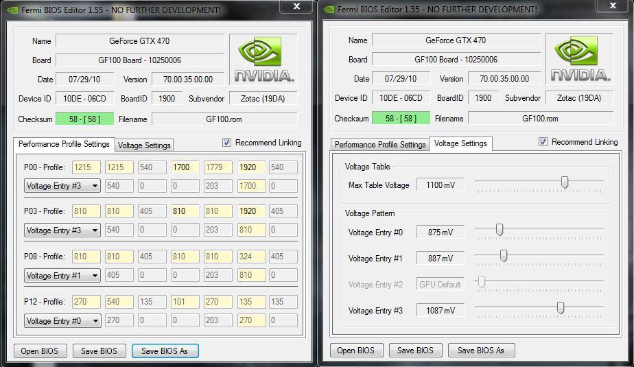

Hallo Edgecrusher86,
Ich brauche mal wieder ein Bios von dir :)
Ich habe eine GTX 470 AMP!
Wunsch:
vCore:1087
Core Clock: 850
Shader Clock 1700
Memory Clock: 1920
Läuft bei Crysis Benchmark Tool "20 durchläufe" bei max.79° müsste in ordnung sein oder ?
Mfg Daniel
  • GF100.zip
@ dbenji01: Gern geschehen. :)
@ Daniel9494:
Sieht soweit ganz okay aus - bitte schön:
MfG
Edge
