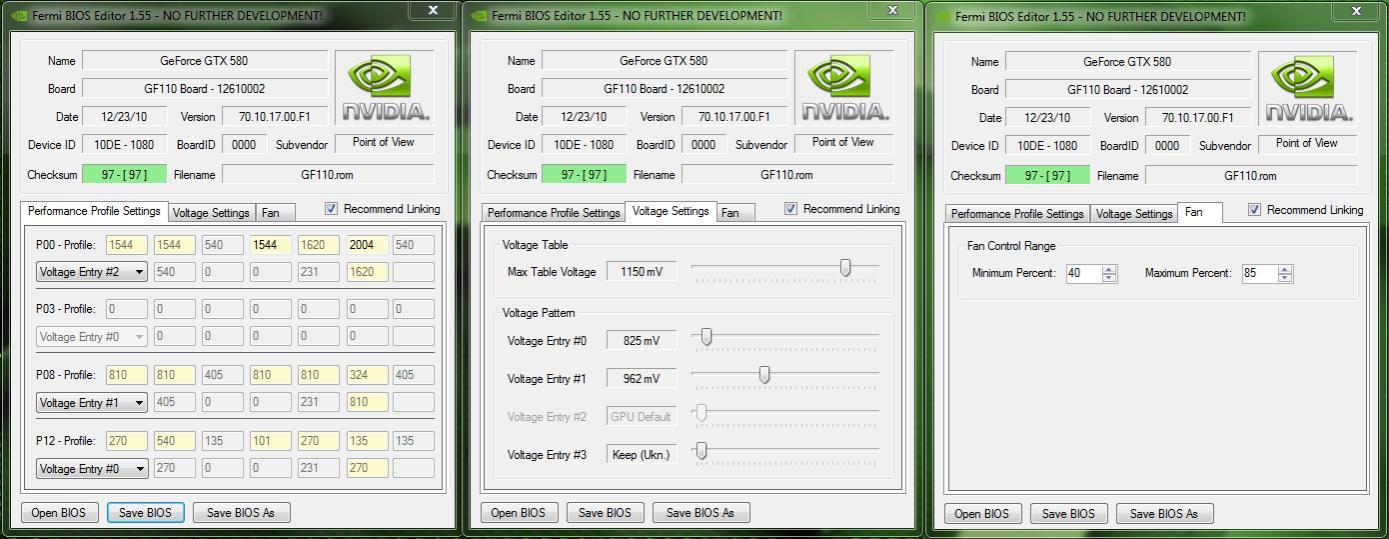

P8 soll weiterhin @ 0,963V laufen? An für sich ist es so, dass wenn P12 @ 0,825V stabil läuft, es auch mit P8 der Fall ist. Aber ich richte mich da gerne nach den Userwünschen. ;)
Ich häng das erstmal so an und auch eine 2. Version, wo P8 ebenfalls mit 0,825V betrieben wird - kannst du ja mal testen, wenn du magst. :)

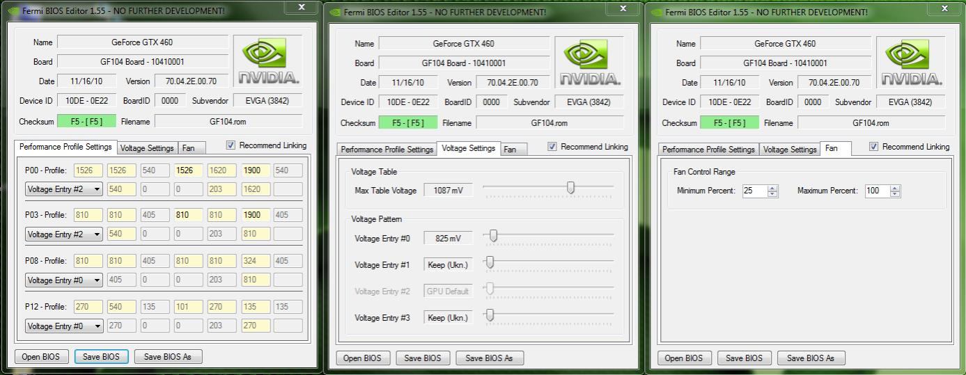

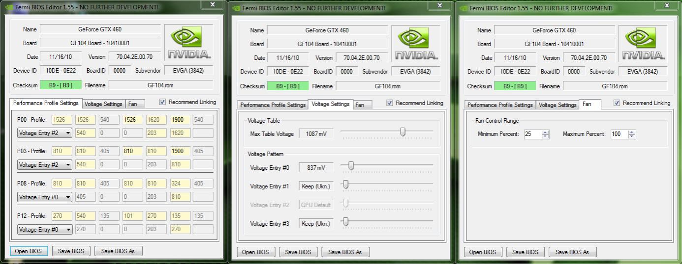

Du kannst auch mal 0,825V testen - wenn es nicht stabil läuft, braucht die Karte halt etwas mehr. P3 ist mit dem Inspector MDPS überflüssig - außerdem sollte man hier die identische VCore fahren wie in P0.
Ich erstell mal 3 Versionen - je 0,825V, 0,837V und 0,850V - dann bist du erstmal bedient.
E: Bei der 580er kannst du natürlich auch noch deutlich runter - im Optimalfall bis 0,825V
(meine PoV GTX 465 @ 470 und nun auch meine Zotac GTX 590 laufen damit @ P8 & P12 stabil :d).
Mit der GTX 580 kannst du im Verhältnis gesehen per Undervolting natürlich deutlich mehr sparen als mit der schon relativ sparsamen 460er. ;)
MfG
Edge

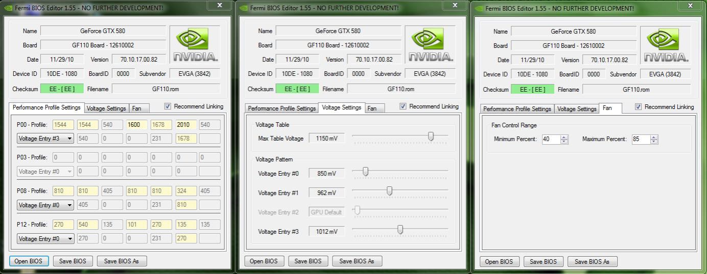

Once again: I bow my head in gratitude!
Schönen Ostersonntag noch - und falls du nochmal Zeit und Lust hast anbei nochmal mein GTX 580 BIOS. Kannst du gern auf 0.850 V (statt 0,900 V) reduzieren.
THX!
  • EVGA GTX 580 - BIOS 70.10.17.00.82 @ 800-1600-2010 MHz @ 1.012V, P8 & P12 @ 0.900V.zip
Gern geschehen und danke gleichfalls - anbei das 580er BIOS. :)
