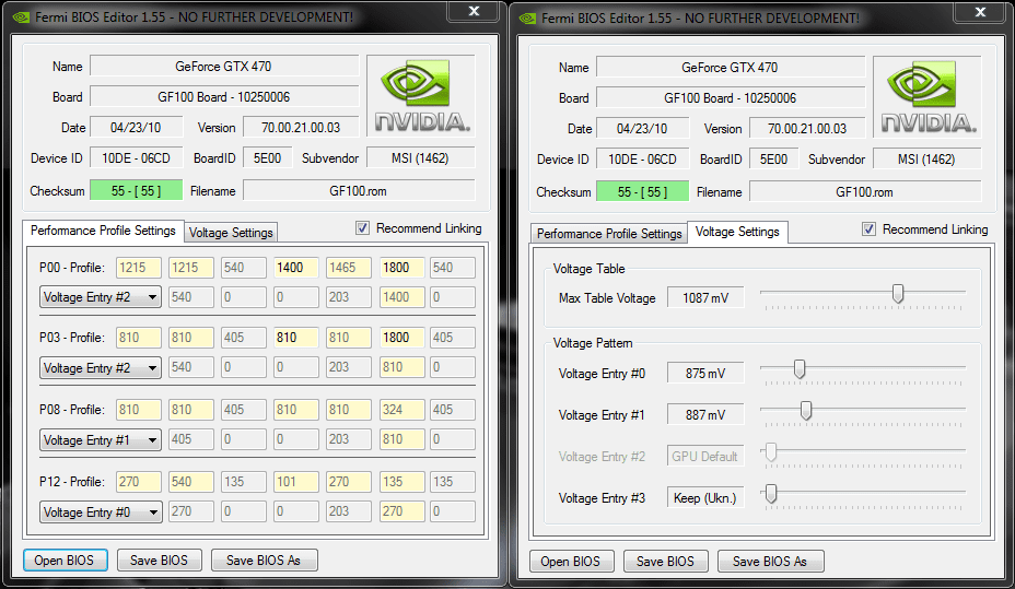

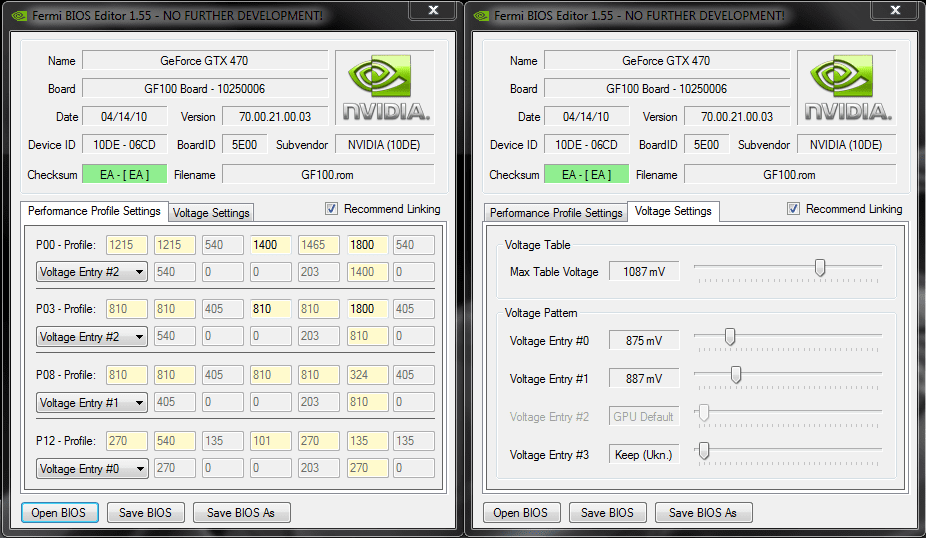

Ich suche dieses Original Bios POV GeForce GTX470
TGT Ultra Charged Edition, besteht hier die Möglichkeit das jemand aus der Forum gemeine sowas hat.
Gruß Hammer3er
Sieht wohl schlecht aus - eventuell hat sie hier Jemand, ich denke es aber nicht.
Zur Not könnte man es natürlich basteln, auf Basis des 21er BIOS, das PoV auch verwendet.
Könnte ja noch @ VID stabil laufen, das müsste man mal testen (also Core/Shader bestimmt, ob der GDDR auch stabil läuft...eventuell).
Zur Not etwas erhöhen.
MfG
Edge

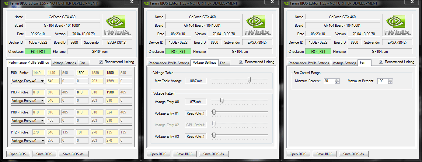

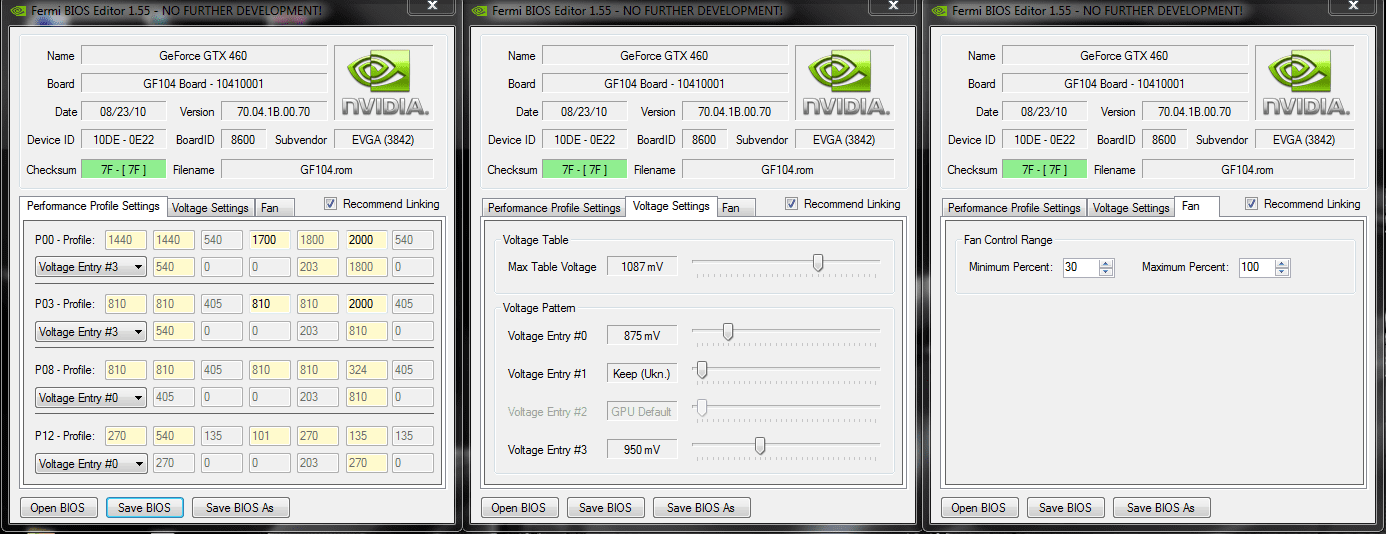

Hi,

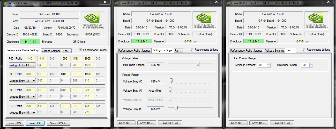

kann Bitte wer mein Bios bearbeiten? GTX 460
Die Karte habe ich von "Sir Ozelot"
Und ich konnte noch Einiges rausholen ich Liste mal:
Einstellungen für alte Games z.B Americas Army:
750/1900Mhz core 0,875v, Shader 1500Mhz beim Shader kann man da nicht 1700mhz einstellen getrennt von der GPU?
Lüftersteuerung so lassen wie sie ist!
Idle kann runter auf 0,825v
(diese einstellung oben für standart default)
"750/1900Mhz bei core 0,850v waren auch stabil aber sicherheitsweise nehm ich da bissle mehr core wie oben schon steht"
Und für Aktuelle Games übernehme ich die einstellungen von "Sir Ozelot"
mit bissle weniger core (mit MSI Afterburner Profil 2)
850/2000Mhz core 0,950v
Hier das Original Bios!!!!!

@ wunder: Bitte schön.
MfG
Edge
  • EVGA GTX 460 - BIOS 70.04.1B.00.70 @ 750-1500-1900 MHz @ 0,875V, P8 & P12 @ 0,875V.zip
  • EVGA GTX 460 - BIOS 70.04.1B.00.70 @ 850-1700-2000 MHz @ 0,950V, P8 & P12 @ 0,875V.zip

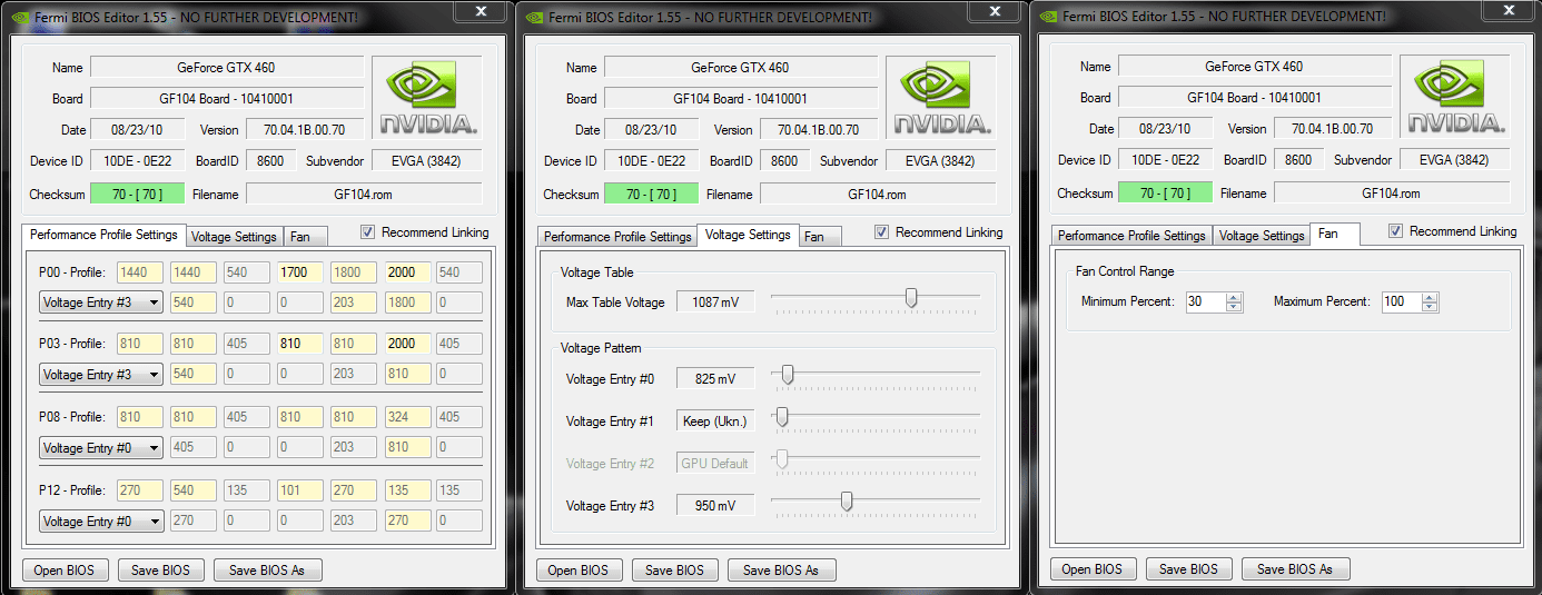

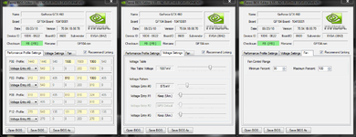

Super Danke Dir!
Idle hast du da auch 0,825v eingestellt?
Weil er immer noch 0,875v anzeigt
Achso...nee, vergessen. :wall:
Kommt sofort. ;)
MfG
Edge
  • EVGA GTX 460 - BIOS 70.04.1B.00.70 @ 750-1500-1900 MHz @ 0,875V, P8 & P12 @ 0,825V.zip
  • EVGA GTX 460 - BIOS 70.04.1B.00.70 @ 850-1700-2000 MHz @ 0,950V, P8 & P12 @ 0,825V.zip

  • MSI N470GTX - BIOS 70.00.21.00.03 @ 700-1400-1800 MHz @ VID, Rest @ default.zip
Danke. Ja sie ist im Referenzdesign.
Edit: Aber das Bios ist iwie das falsche, weil wenn ich das von die flashen will kommt irgentwas mit WARNING.
Also kannst mein ori Bios bearbeiten?
Aber warum kann ich das Bios nicht Anhängen ?? Kommt immer ungültige Dabei. Auch als .rar
Hm,
ok, dann probieren wir es mal mit deinem originalen..zip geht, .rar leider nicht. Es werden alle Dateiformate unterstützt, die man in der Legende sieht. ;)
Ah, ok - also lag es daran, dass die Vendor ID eine andere war (was man zwar auch umgehen könnte, aber lieber gleich das gemoddete Orig-BIOS nehmen).
Bitte schön:
MfG
Edge

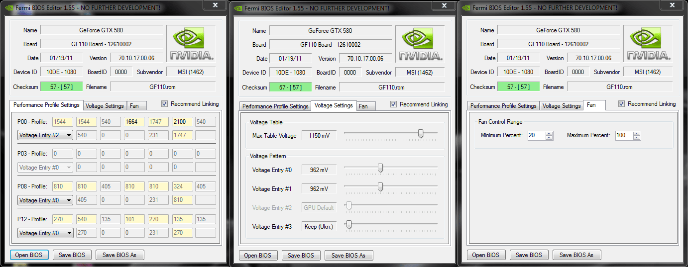

Hallo zusammen,
ich bin neu hier im Forum und möchte mich kurz vorstellen.
Ich heiße Sandra und bin Grafikdesign Studentin. Da ich für die Arbeit eine ordentliche Grafikleistung benötige, habe ich mir eine MSI 580 GTX Lightning gekauft. Das Problem ist leider, dass diese Grafikkarten auch im normalen Betrieb realtiv gut hörbar ist. Nun lese ich hier, dass Ihr eine Möglichkeit gefunden habt, die Lüfter von Ihren Standard 40% auf 20% runter zu regeln?
Das wäre wirklich super und die Lösung meines Problems :xmas:
Könnt Ihr mir hier weiterhelfen?
Hallo Sandra - willkommen im Forum! :wink:
Kann man machen. Lies einfach das BIOS der Kartem mit GPU-Z (0.5.3) aus - siehe Startpost und hänge es als .zip hier an (siehe Büroklammer -> Anhänge).
Dann lässt sich das schnell einstellen. ;)
MfG
Edge
Hallo Andy,
nochmals super vielen Dank für die schnelle Antwort.:)
Ich hoffe das ist so richtig:
  • GF110.zip
Bitte schön, Sandra:
P.S.: Die Karte wird nun unter Last ein wenig wärmer - man müsste auch die Maxdrehzahl um 20% senken, damit die Kennlinine gleich bleibt, allerdings hat der Kühler eh genug Reserven, sodass das auch so passen sollte. :)
Flashe dann am besten per USB-Stick im DOS mit NVFlash 5.100.0.1 - im Guide (siehe meine Signatur) steht, wie das gemacht wird.
Bei Fragen stehe ich morgen gerne zur Verfügung. :wink:
MfG
Andi
