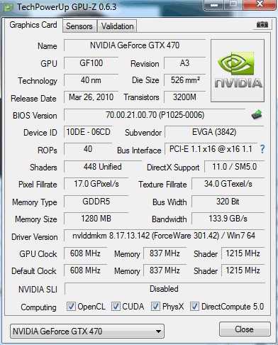

Hiho Leute,
hab schon ein paar Seiten hier von gelesen, aber...
gibts nen BIOS das so gut wie auf jeder GTX470 läuft und besser ist als das was vom Hersteller kommt? Blicke hier nicht mehr ganz wirklich durch^^
Wenn es wichtig ist, hab 2 Dual Monitor betrieb, falls das was aus macht.
Meine Karte:
Sry wenn das irgendwie Blöd klingt, aber bin nicht wirklich in der Materie drin^^
Gruß,
Scavy
Was gefällt dir nicht an deinem Bios? Oder was soll besser laufen?
Mhh ist dachte ein ein wenig mehr Leistung, oder weniger strom im 2D Betrieb, weiss ja nicht obs da sinnvolle Ergänzungen gibt
Wie gesagt im Forum hier steht ne ganze Menge, dachte da gäb es es nen BIOS was vielleicht auf die Karte passt und sinn ergeben würde.
Was ich vergessen hab ist zu sagen, dass die Karte Wassergekühlt ist.
Oder was müsst Ihr von mir wissen für ein BIOS für die Karte?
Oder macht es sinn ein 0815 BIOS einer OC Version zu nehmen?
