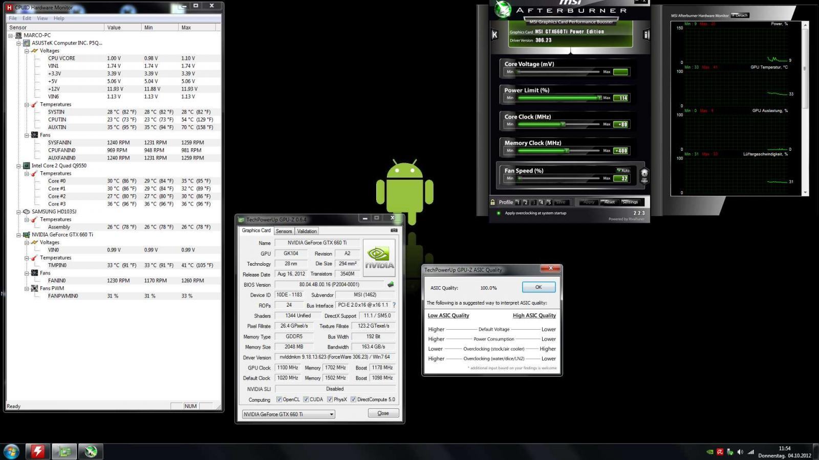

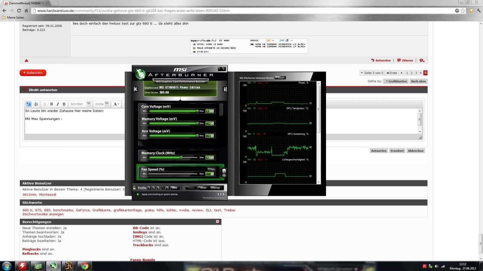

Wie ist das mit den Spannungsschieber beim Afterburner und eine 660ti
reagiert der reagiert nur minimal und nicht auf die min und max Spannung?
Ich sehe unter min nur 0,987 und max 1,175 - ändern kann ich das nicht

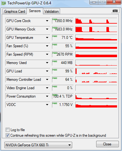

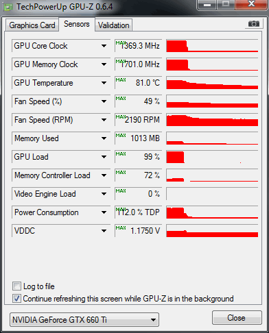

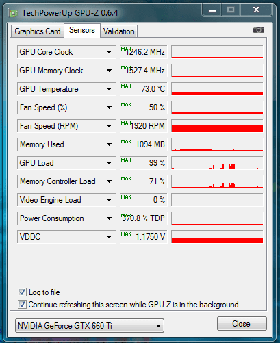

660ti.jpgWarum ist bei meiner Karte bei der GPU Load immer so ein kurzer Zucker nach unten ?
Als Test lief Furmark - egal ob maximal Übertaktet oder Core -400 MHZ
... google hilft... mit furmark testet man keine nvidias...
Ich werde dir sicherlich keinen Link geben und damit noch die allgemeine Faulheit hier im Forum unterstützen...
Mal nen Stichwort: OCP
