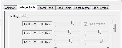

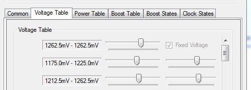

-Schieberegler in den Tools geht bis 1,275V .Vcore ist in Default Bios 1,262V -Karte erreicht max.1,256V.
Erst wenn man den Regler auf 1,300V stellt ,erreicht die auch die 1,275V.Schieberegler weiterhin bei 1,275V.
Ob die jetzt einen zählbaren höheren Takt hat,weiß ich nicht genau, habe die vorher wie nachher auf 1550/1800 . Auch mit der Erhöhung im Test (Firestrike) mit 1600Mhz gibts Artefakte . Aber wie schon bei der 970 geht die jetzt nicht mehr ins PL und ich kann z.B. eine DSR Stufe höher gehen ohne das der Takt schwankt! Karte wird schon ~5Grad wärmer jetzt!
