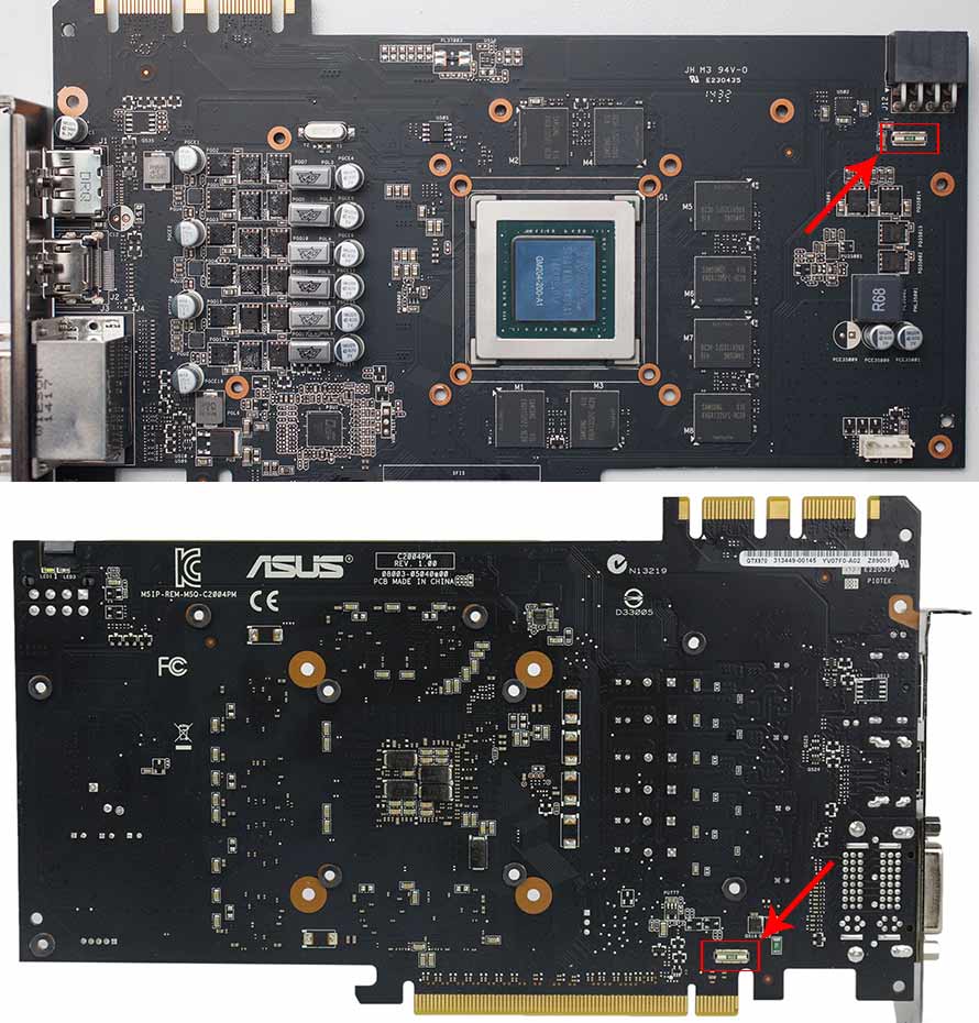

Ich habe die Asus Strix und bin am überlegen ob ich es mache. Eine Frage habe ich noch, auf der Rückseite der Strix ist auch ein SMD-Bauteil in Bereich der Spannungsversorgung, soll oder kann ich es auch mit Flüssigmetall behandeln.
thx

@der8auer
thx
Jup das sieht gut aus :)
Der Widerstand auf der Rückseite misst evtl. die Aufnahme durch den PCIe-Slot. Wird nicht schaden auch diesen zu behandeln :)

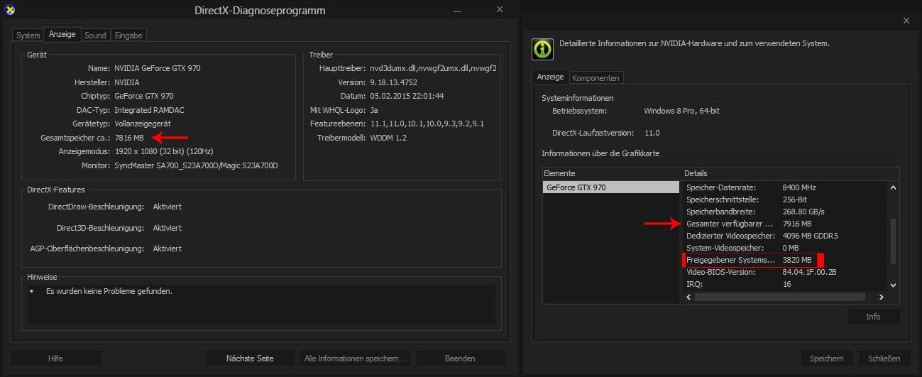

...hier File-Upload.net - crysis3.rar ein Mitschnitt von HWInfo für 1 Std. von Crysis 3 (crysis3.csv, in rar gepackt) zum anschauen mit "GenericLogViewer" (Download auf der HWInfo-Seite unter Add-ons). Meine Spitzenauslastung liegt bei 90% (im Bios Power Target 230W, TDP 255W), was wenn ich richtig liege bei ca. 207W ist. Bringt mir der Hardware-mod noch etwas, oder ist es schon optimal?
...noch eine Frage zum Grafikspeicher (siehe Bild) liegt das am Shadercache oder was bedeutet das?
thx

€: das wird der swap speicher des treibers im RAM sein, also quasi der speicher, mit dem der grafiktreiber arbeitet, wenn der von gpu voll

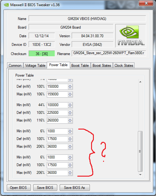

Für was sind die beiden letzten Regler im Maxwell Bios?
