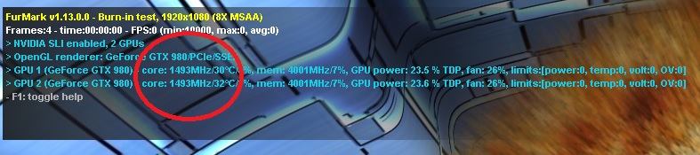

Nur das furmark nicht das Maß der Dinge ist und nvidia Ei sicherheitsfeaters eingebaut hat das der takt sinkt, wenn furmark gestartet wurde
Bei mir nicht.
Powerlimit ist aber auch weit oben ;).
