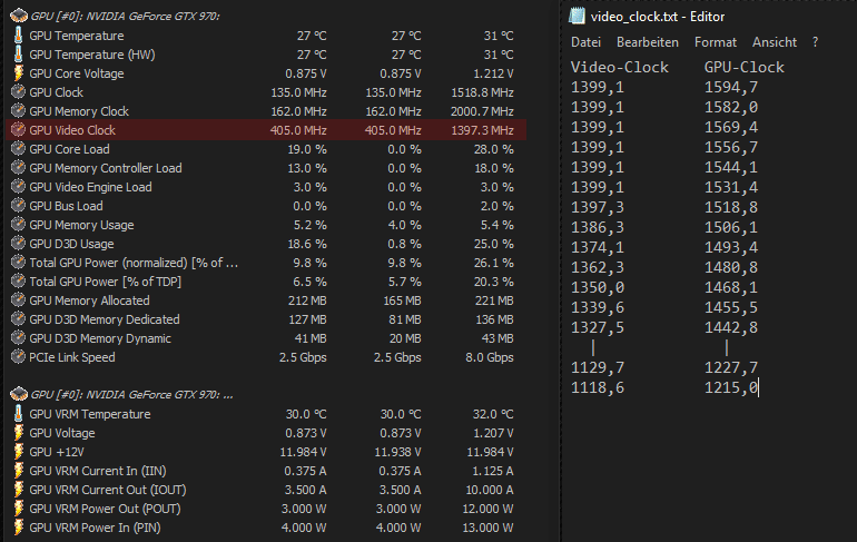

...eine Frage von meiner einer zu "Video Clock", ab 1518,8MHz GPU Clock skaliert der Video Clock nicht mehr mit. Kann das zu Instabilität der GPU bei höheren Taktraten führen? Anbei eine Liste:
Video-Clock GPU-Clock
1399,1 1594,7
1399,1 1582,0
1399,1 1569,4
1399,1 1556,7
1399,1 1544,1
1399,1 1531,4
1397,3 1518,8
1386,3 1506,1
1374,1 1493,4
1362,3 1480,8
1350,0 1468,1
1339,6 1455,5
1327,5 1442,8
1269,0 1379,5
1164,4 1265,6
1129,7 1227,7
1118,6 1215,0
1071,2 1164,4

Das kann zu Instabilitäten führen, da bei 1399 MHz die selbe Spannung anliegt, wie bei 1071 MHz. Am Sichersten ist es immer die Taktraten ins Bios zu schreiben, wenn ein stabiler Takt gefunden wurde. Gleichzeitig sollte dann die Voltage Table angepasst werden.
Kurzes Beispiel von mir: Bei Anno taktet die GPU meistens mit ca 1050 MHz. Da wird natürlich nicht die volle Spannung angelegt. Hier ist immer wieder der Treiber abgestürzt. Dann habe im Bios die Spannung etwas erhöht und es läuft seit dem ohne Probleme.
