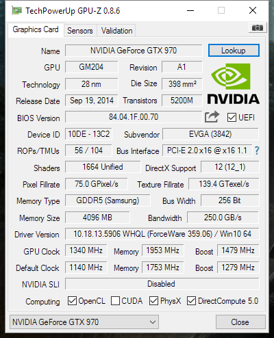

Da ich meine 660er Ti kürzlich gegen eine EVGA GTX 970 SSC ACX 2.0+ ersetzt habe, habe ich natürlich auch dort gleich noch an den Stellschrauben gedreht.
Leider ist meine Karte wohl nur im "Mittelfeld" anzusiedeln. Hatte geglaubt, es mit +87 mV und PT 110 % (mehr geht nicht) auf Stabile 1518 MHz Boost geschafft zu haben. Tja leider war dem doch nicht so, wie mit BF4 eindrucksvoll zeigte. Mittlerweile bin ich auf einen (hoffentlich diesmal) stabilen Boosttakt von "nur" noch ~1480 MHz bei weiterhin +87 mV und PT 110 %. Damit lief zumindest bisher alles ohne Probleme, jedoch funktionierte FO4 bspw mit dem höheren Takt reibungslos, und erst BF4 brachte den Ärger.
VRAM läuft auf 3.900 MHz, da bei mehr Takt Texturflackern und Bildfehler beginnen.
Trotzdem ist der Performancesprung zur 660 Ti Windforce mehr als deutlich spürbar :)

Muss mich dahingehend korrigieren, da ich den Post im Büro geschrieben hatte - die Karte zeigt mit +400 MHz (also 3900 VRAM) im Unigine Heaven an wenigen Stellen noch ein kurzes rotes blitzen. Bei +350 (also 3850) ist es komplett weg, ich bin aber sicherheitshalber auf +300, also 3800 MHz VRAM runter gegangen. 4000 MHz werden mit massiv rotem geblitze quittiert und sind auf meiner Karte nicht machbar
Den Boost habe ich ebenfall dahingehend zu korrigieren, dass die Karte mit 1493 MHz im Boost läuft - allerdings noch nicht lange genug um das als Stable bezeichnen zu können, spätestens der nächste 5 MHz Schritt nach unten sollte dann aber reichen - immerhin lief sie in FO4 mit 1513 stabil und hat erst in BF4 angefangen zu spinnen.
