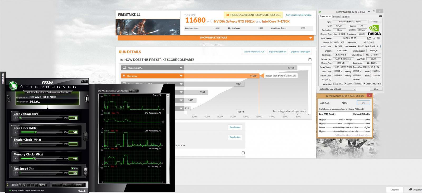

elchupacabre │ 3DMark │ 11680│Asus GTX 980 DC2OC @ h2o Bios (nicht sicher) │ 4790K@4.0ghz │1328/3506│1.15V/win8.1 │ 79% │ Lukü│24/7

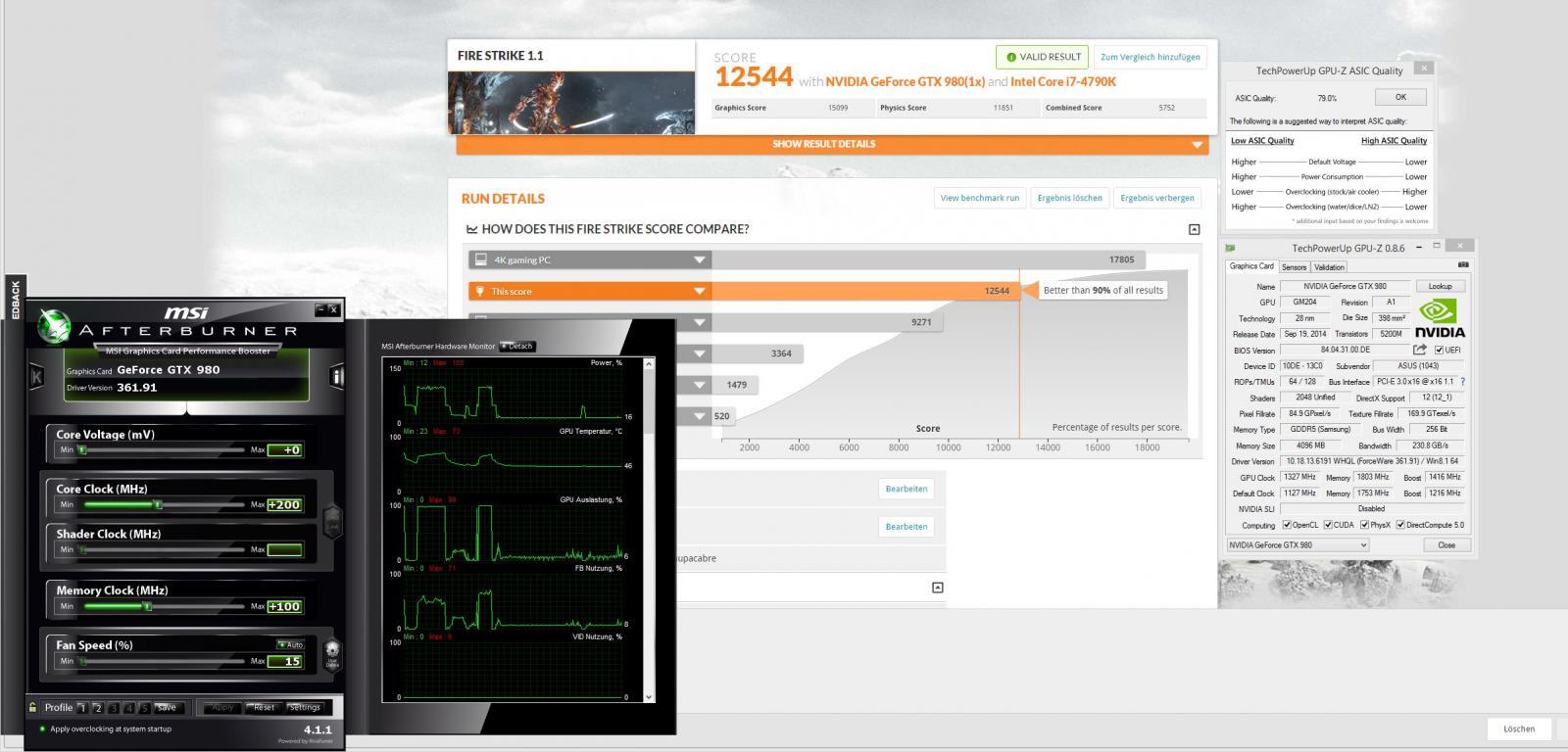

elchupacabre │ 3DMark │ 12544│Asus GTX 980 DC2OC @ h2o Bios (nicht sicher) │ 4790K@4.2ghz │1452/3602│1.15V/win8.1 │ 79% │ Lukü│24/7

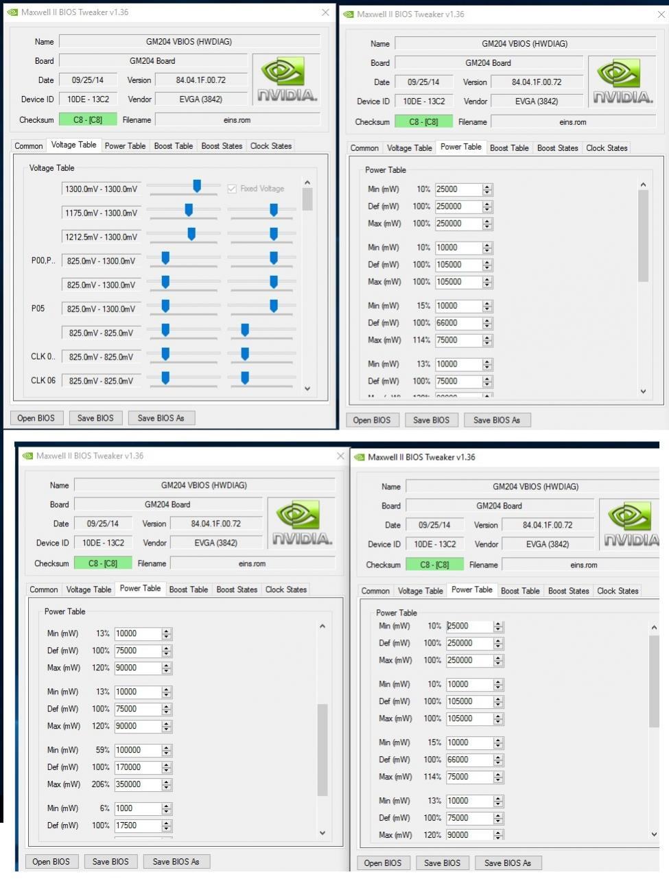

@JanV 1,049 V ist seeeeehr komisch. Zum PT: mit 66+2*75 wirst nicht weit kommen... Aber PCIe kann schon mal 75w und die 2 6pins schaffen auch mehr, ich hab meine auf 87,5w
Alles weitere wurde hier eigentlich schon x Fach durchgekaut auf den vorhergehenden Seiten bzw. steht im startpost... Wenn man sauber und gewissenhaft arbeitet und alles kontrolliert, passiert da auch nichts, also wage dich doch mal dran. Ich hab meine Kiste auch grad zerlegt, kann also keine BIOSe modden.

Ich bin jetzt so weit, dass die Karte brav bis 1,212V hoch geht. Wenn ich das Powertarget entsprechend hoch setze, boostet sie bis CLK65, also 1,404GHz und liegt im Voltage Limit bzw. OV-Max in Afterburner.
Stelle ich nun eine Spannungserhöhung im Afterburner ein, also +37mV, so boostet sie direkt bis CLK74 hoch, bei mir 1504MHz. Die ausgelesene Spannung bleibt aber mit allen tools gleich bei 1,212V.
Ich habe der Einfachheit mal nen Screenshot von meinem geänderten Bios angehängt, vielleicht sieht einer von Euch ja den Fehler. Bearbeiten und flashen kann ich jetzt selbst, mehr oder weniger...
Geändert sind:
- Maximales Powertarget angehoben, 100% Werte stehen gelassen
- Maximale Voltage angehoben (was nicht funktioniert)
Was muss ich denn machen?

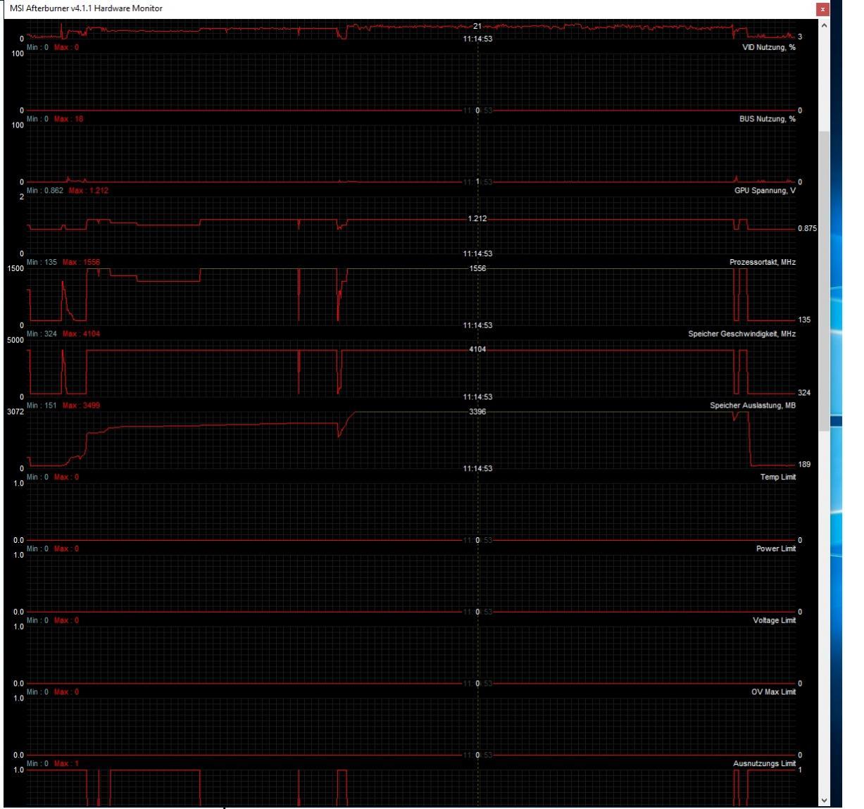

Habe jetzt mal ein wenig gespielt, Black Ops 3.
Hier mal der Verlauf im Afterburner:

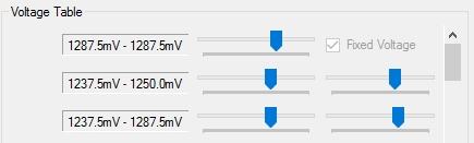

@JanV: du schreibst ja irre viel, nur was genau willst du überhaupt?
willst du, dass die Karte im Boost nicht unter 1,275 geht? dann stells auch so ein.
sie soll nicht unter den Wert X gehen, heißt Wert X ist das untere Limit.
meine geht nicht unter 1,237, weil:
das TDP würd ich dem MaxPT anpassen.
solltest du was anders wollen, hab ich falsch geraten ;)

Ich will, dass die Karte die Spannung bis 1,275V hochzieht. Meine scheint bei 1,212V gelockt zu sein.
Davon verspreche ich mir nen höheren Takt. Bis jetzt laufen 1570/4104 bei 1,212V.
ist genau das selbe wie 980 ^^
ich hab noch nie ein 980 BIOS bearbeitet. ich passe.
wenn du mir aber eine schickst, setz ich mich gerne damit auseinander :fresse:
