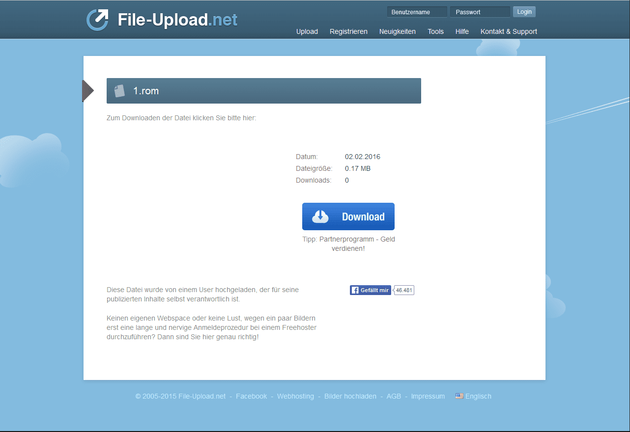

also mit eingerichtetem Adblocker siehts bei mir so aus. so fällts downloaden recht einfach.
Komisch jetz ging es :d gleich mal drauf machen.
Danke :)
