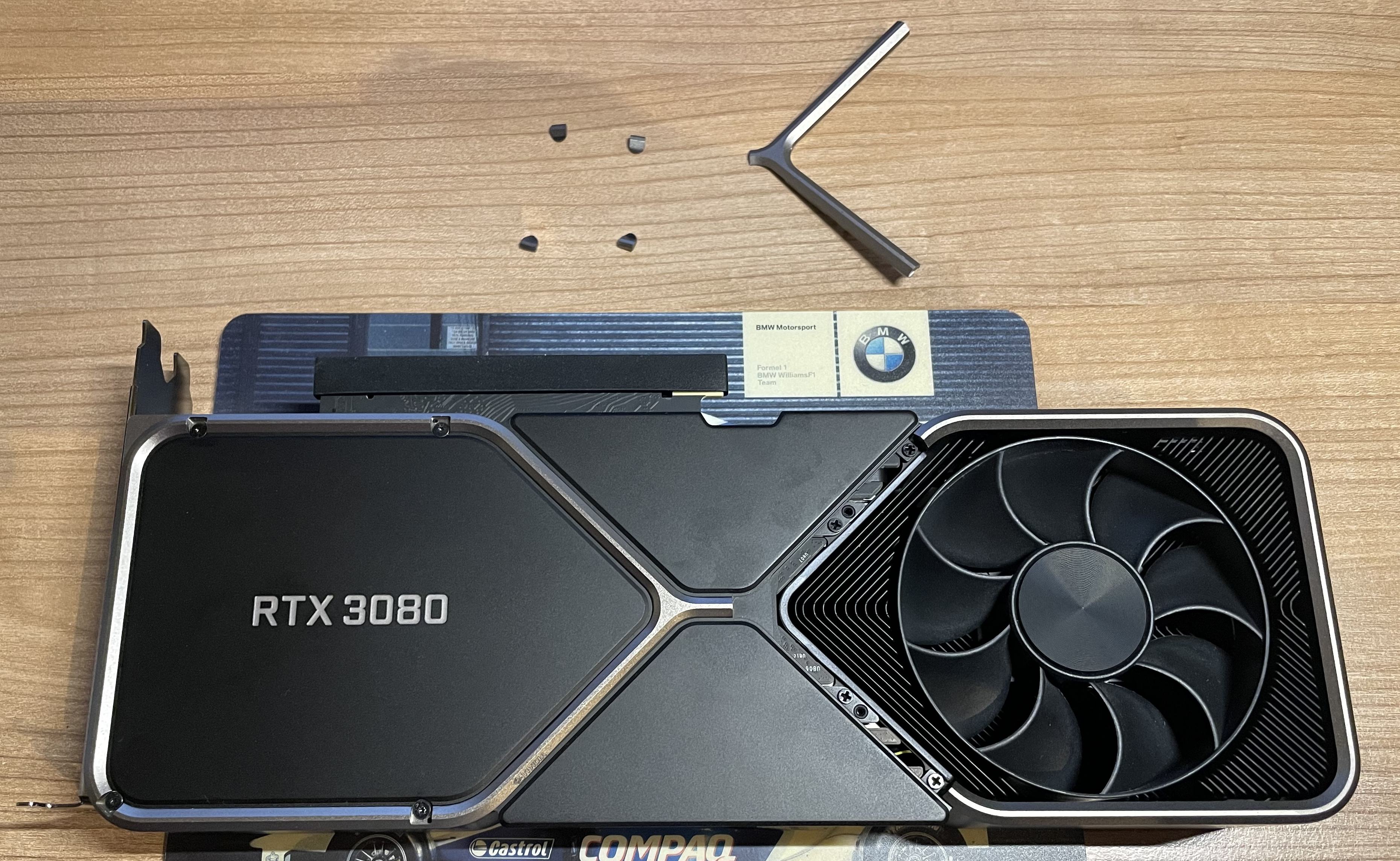

Der Grund dürfte folgender sein:
Torx kann mehr Drehmoment ab und wird daher nicht so schnell rund wie Kreuzschlitz oder Innensechskant.
Watercool hat bei Ampere zum Beispiel für die Montage des Kühlers komplett auf Torx umgestellt.
Naja wenn man bedenkt wo die 4 Schrauben sitzen und alle anderen kreuz sind denke ich geht es da echt nur um Optik
da habe ich die Schraubennutzung der Strix leider mit der bei der 3080 FE verwechselt. Mein Fehler.
Dort sind es dann auch um die GPU Torx in Verwendung:
Gut, nVidia hat auch noch an vielen anderen Stellen Torx verwendet, aber nicht nur:

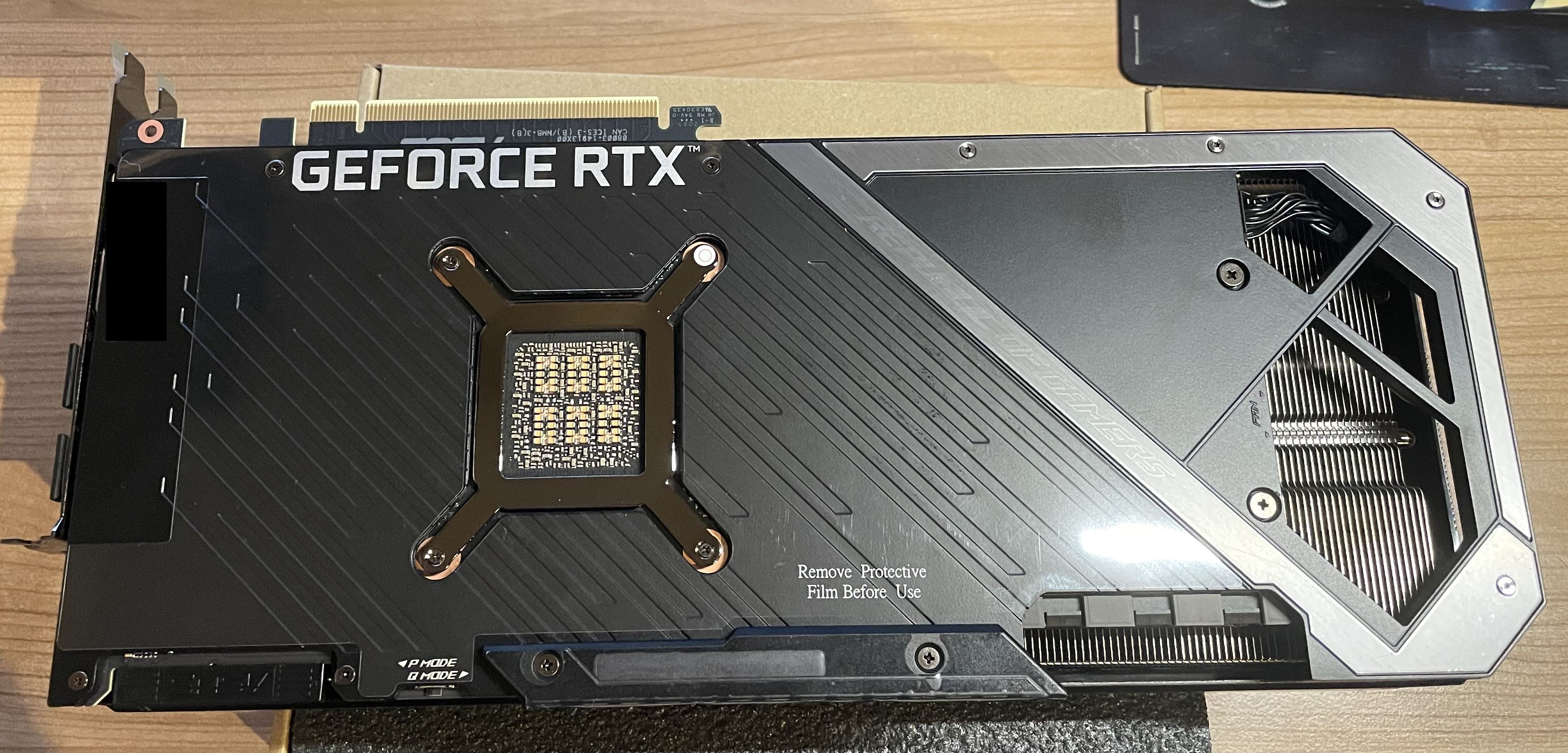

Und dann noch die Strix:

Seit dem Umbau gestern auf „Strixsky“ sind die Spülen leiser, wie unter Luft
Was ist denn Strixsky?
Die Strix käme mir wegen der Nebengeräusche nicht dauerhaft rein ins Mainsys @Wakü.
Halb Strix, halb Byksky :fresse:
Die BP der Strix und den Block von Byksky
Grund, warum ich die BP der Strix drauf gelassen hab, steht weiter oben
