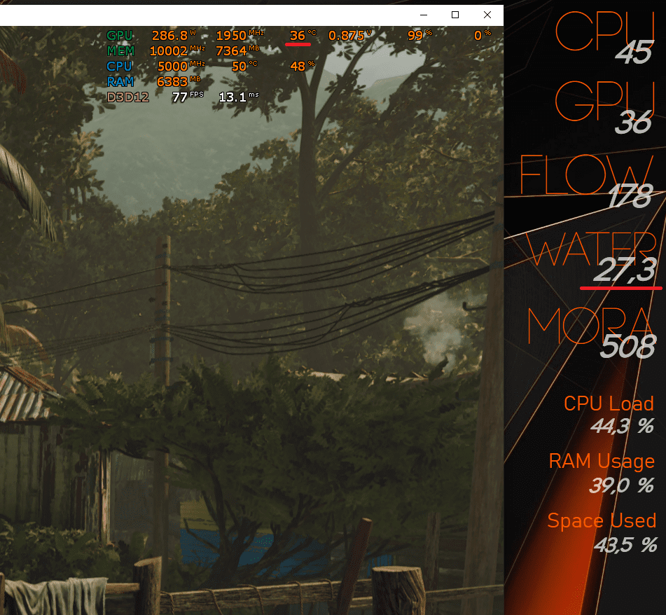

Über 20 mit Alphacool, allerdings muss meine Wakü auch gute 900W abführen.
900W???
Lassen wir es mal 400W im schnitt für die Graka sein...
Der 3960X alleine zieht doch keine 500W!? :rolleyes2:
Oder hängen noch andere Sachen im Loop?
Sonst keiner hier mit Wakü für 3090 oder habt ihr nur keine Sensoren drin?
Das ist hier ist mit UV.
Raumtemp 21,7C
