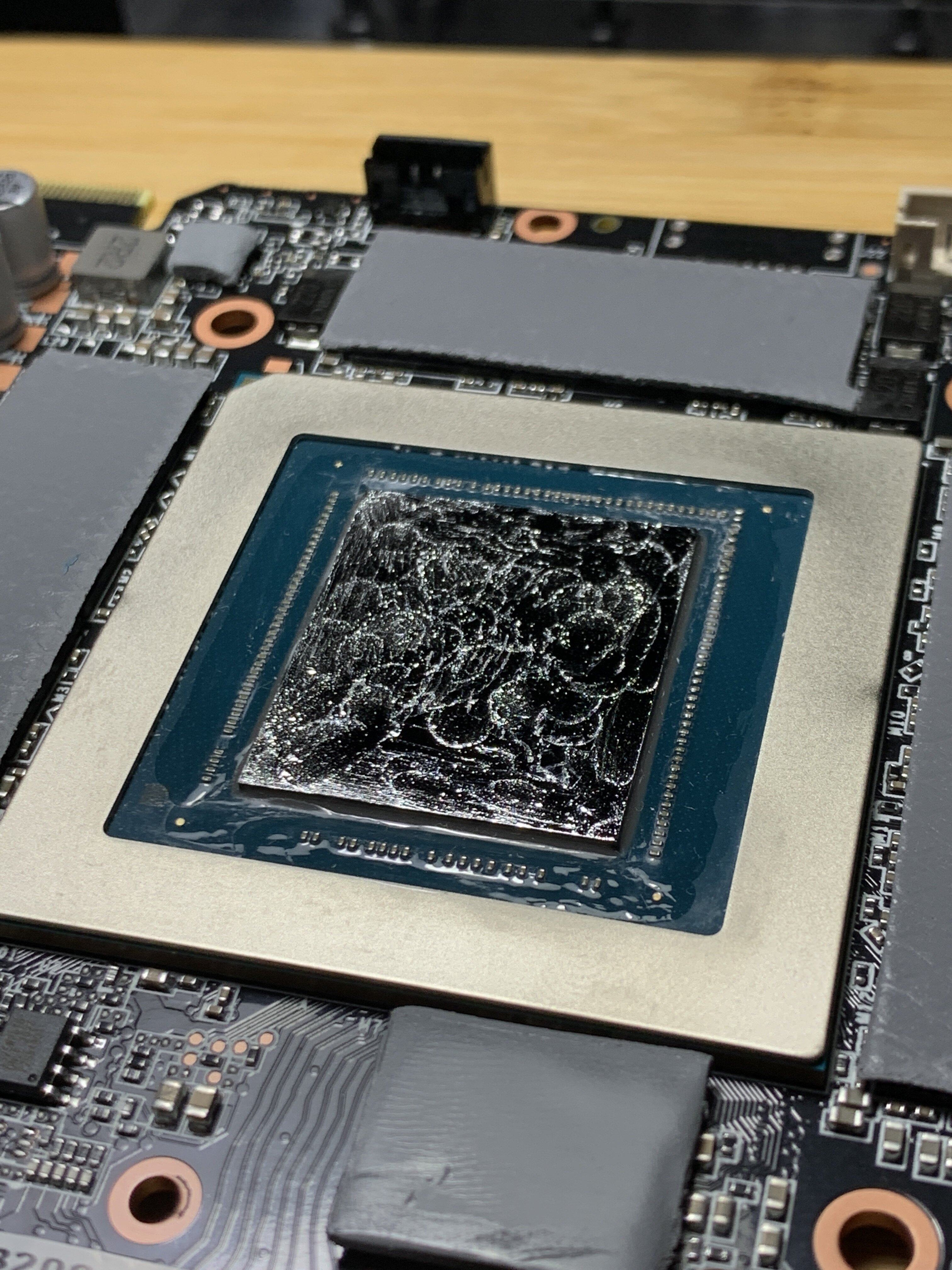

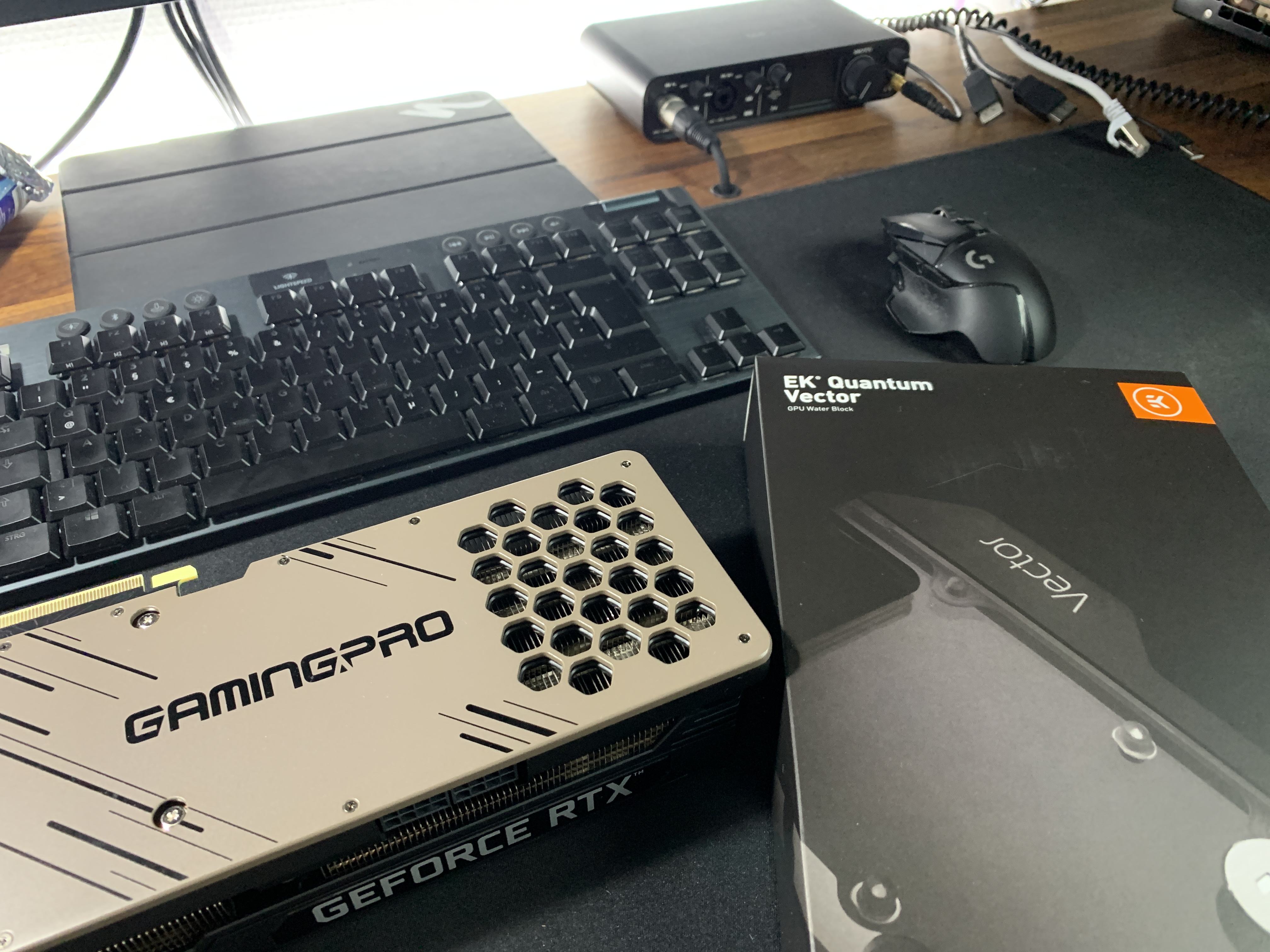

Bei mir geht’s gleich los mit Rohren biegen aber nun zum ersten Mal Liquid Metal - bin schon etwas aufgeregt...
habe diesen APL Lack da, der vor einiger Zeit hier empfohlen wurde...
Drückt mal die Daumen 😂👌🏼

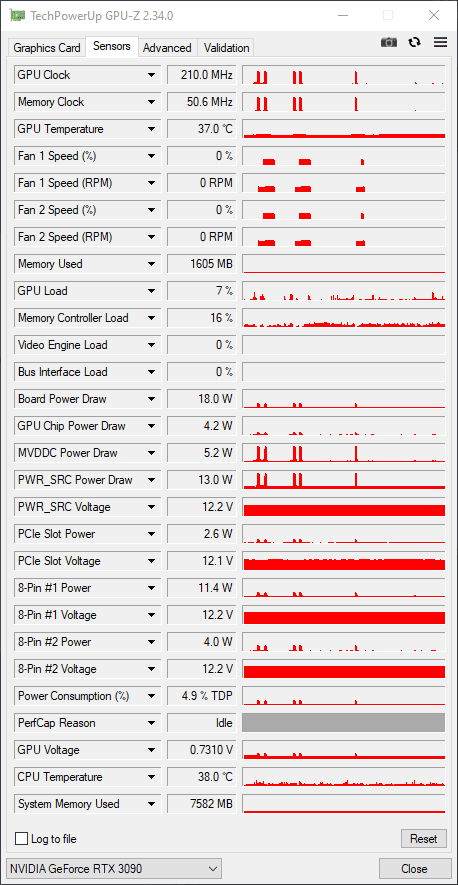

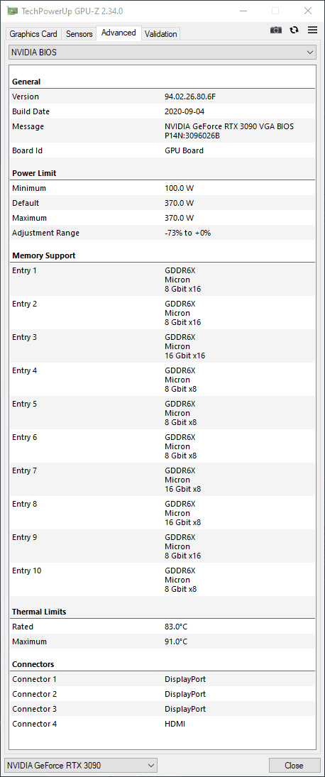

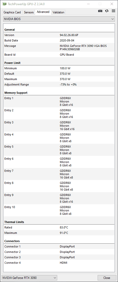

Die INNO3D GeForce RTX 3090 iChill X4 hat ein Powerlimit von 370W und Standard=max:

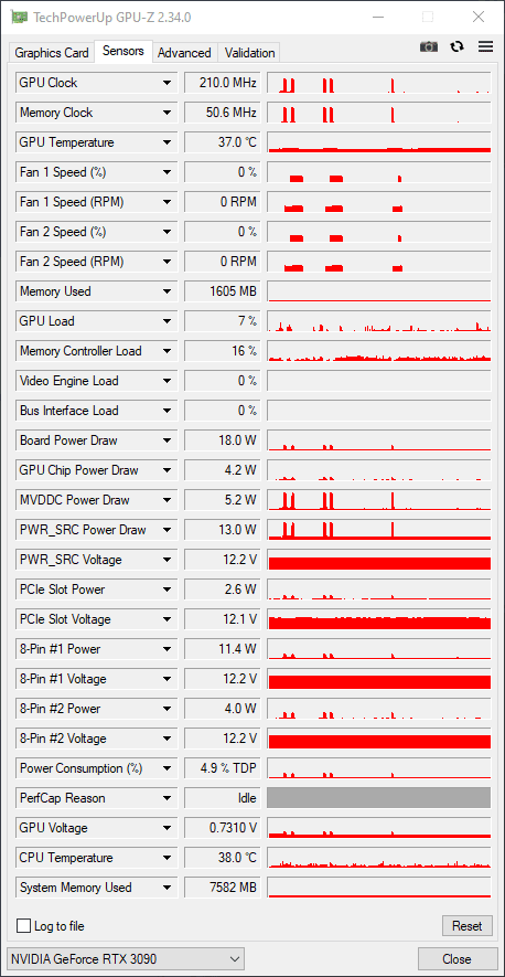

Und im Idle bleiben die Lüfter wie bei anderen Karten aus:

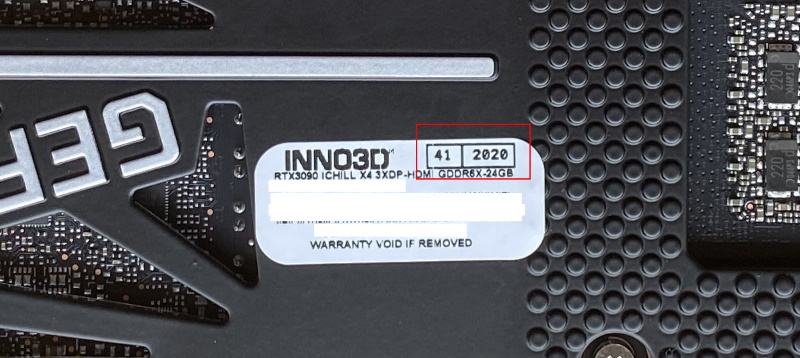

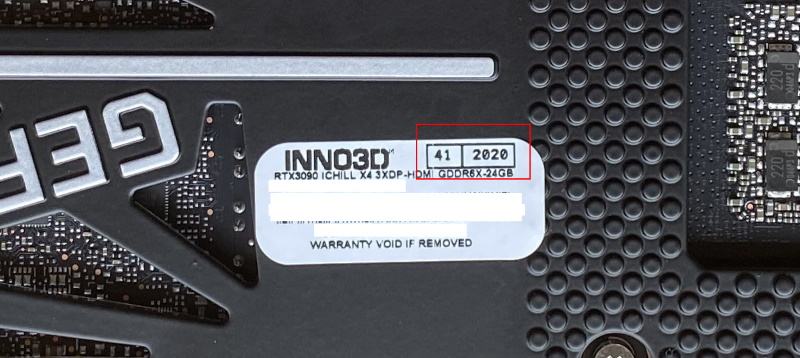

Einem anderen User ist aufgefallen, dass auf der INNO3D-Karte die Produktionswoche augedruckt ist:
Einmal Abdruck mit passte nehmen und mit Reisnadel die Postion vom Die auf dem Kühler markieren dort dann auch nur ein Mini Tropfen drauf damit du Hauch dünn Liquid auf dem Kühler hast wo es auch hingehört !
Auf dem DIE auch nur hauch dünn auftragen dann klappt es mit dem Nachbar.
Das Zeug ist mega ergiebig eine mini Perle reicht oftmals schon ich verteile des dann meist mit eine QTip heißt das glaub ich oder Ohrstäbchen wie man es halt nennen mag.
Reibe es praktisch auf die Fläche ein.
Ich mach es immer ohne Lack aber halt super vorsichtig .
Liquid ist halt das beste!
Viel Erfolg!
Hatte Igor bei dem Wasserkühler Test nicht irgendwas davon gesagt das der Chip nicht ganz Plan sein soll?
Ich würde auf jeden Fall erstmal nen Hauchdünnen Abdruck machen mit WLP.Bei der PS5 haben sie das gut gelöst mit dem LM.

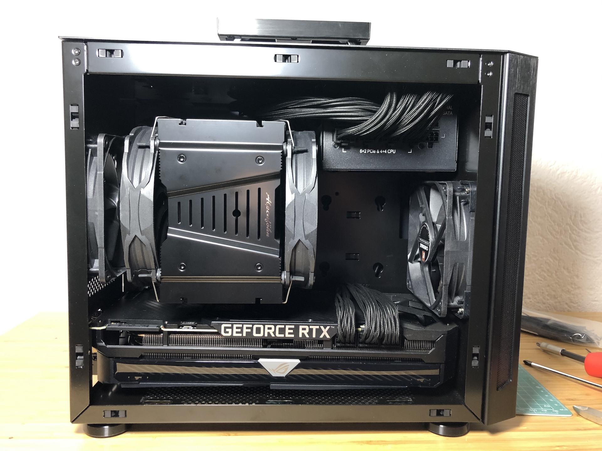

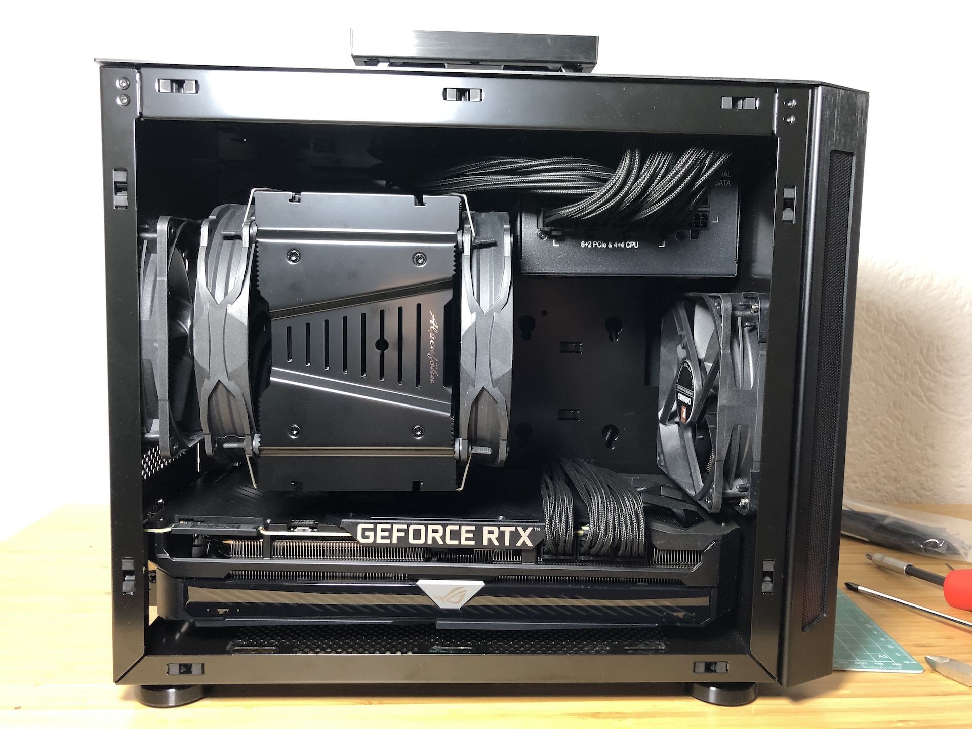

So Karte ist verbaut. Das System musste quasi komplett demontiert werden um sie verbauen. Läuft bisher erstmal im Quietbios und damit erwartungsgemäß problemlos am SF750 Platinum. Performancebios und Ausloten des mit diesem Netzteil möglichen Powerlimits folgt sobald ich mehr Zeit habe.
"Spülenfiepen" kann ich bestätigen, minimal lauter als der EVGA 2080Ti Vorgänger, aber die war auch ausgesprochen leise (was die Spulen betrifft).
Allen hier im Forum wünsche ich weiterhin eine erfolgreiche Jagd!

Das Risiko "Flüssigmetall" wäre mir persönlich zu hoch für 2-3 Kelvin!? Gute WLP druff und fertsch.
Welches Risiko ? Mach das immer auf GPUs drauf.

Die Menge an Liquid kann man auf Photo nur schlecht einschätzen.

War eine Verzweiflungsbestellung. Neben der am Releasetag getätigten Amazonbestellung, hatte ich initial noch zwei weitere Bestellungen ab Releasetag laufen. Unter anderem Caseking, habe aber nachdem sich diese desaströse Verfügbarkeit abzeichnete, storniert und sehr zeitnah mein Geld zurückerhalten.
Es kamen von Anfang an für mich nur FE oder Strix in Frage. Die FE wegen ITX und dem in diesem Case perfektem Kühlkonzept und die FE wegen ihrem"bruteforce Kühler".
Ich hatte wohl einfach Glück und war Abholer.
