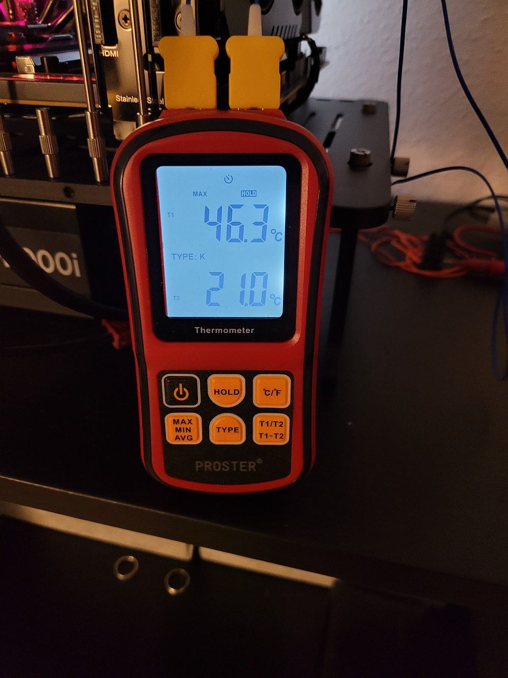

Hat mich jetzt doch mal genauer interessiert mit der Backplate und habe mal eine kleine Messreihe gemacht...
Edit: Jedes Mal lief der Time Spy-Stresstest, der geht ca. 20 Minuten.
ModusØ Takt GPUØ VgpuØ BoardPowerDrawmax. Temp Backplatemax. Temp Ambient
Stock + 140mm1857 MHz0,976V387,46W53,0 °C20,4 °C
Stock ohne Lüfter1848 MHz0,963V387,13W60,4 °C21,8 °C
OC Profile(100% Lüfter) + 140mm1964 MHz0,887V367,24W46,3 °C21,0 °C
(die Werte habe ich dem GPU-Z Log entnommen und in Excel kurz aufbereitet)

Bin dann mal gespannt wie das mit Wasserkühlung aussieht .
Habe bei mir auch Aussparungen wo dann halt mit dem Lüfter auch Wärme abtranspotiert wird.
Zudem wird bei der Karte nur der Vram mit WLP bestückt.
Wird wahrscheinlich @ Wasser dann anders sein , dass noch auf der Rückseite der VRM´s noch WLP Pads drauf kommen sollen.
Interessant. D.h. du hast mit dem OC Profile über 100 Mhz mehr Takt an der GPU, dafür aber auch 0,08-0,09V weniger Spannung und entsprechend niedrigeren Verbrauch und niedrigere Temps. Also wie meine TI, overclocked und undervolted. Nice! Das der Lüfter auf 100% läuft sollte ja in den Verbrauch mit einfließen, minimal, aber eben mehr Lautstärke... Also Kühlung verbessern ;)
Da könntest du glatt mal schauen, ob du mit entsprechenden Anpassungen (z.B. via Afterburner) evtl. mit der Spannung noch weiter runterkommst.
