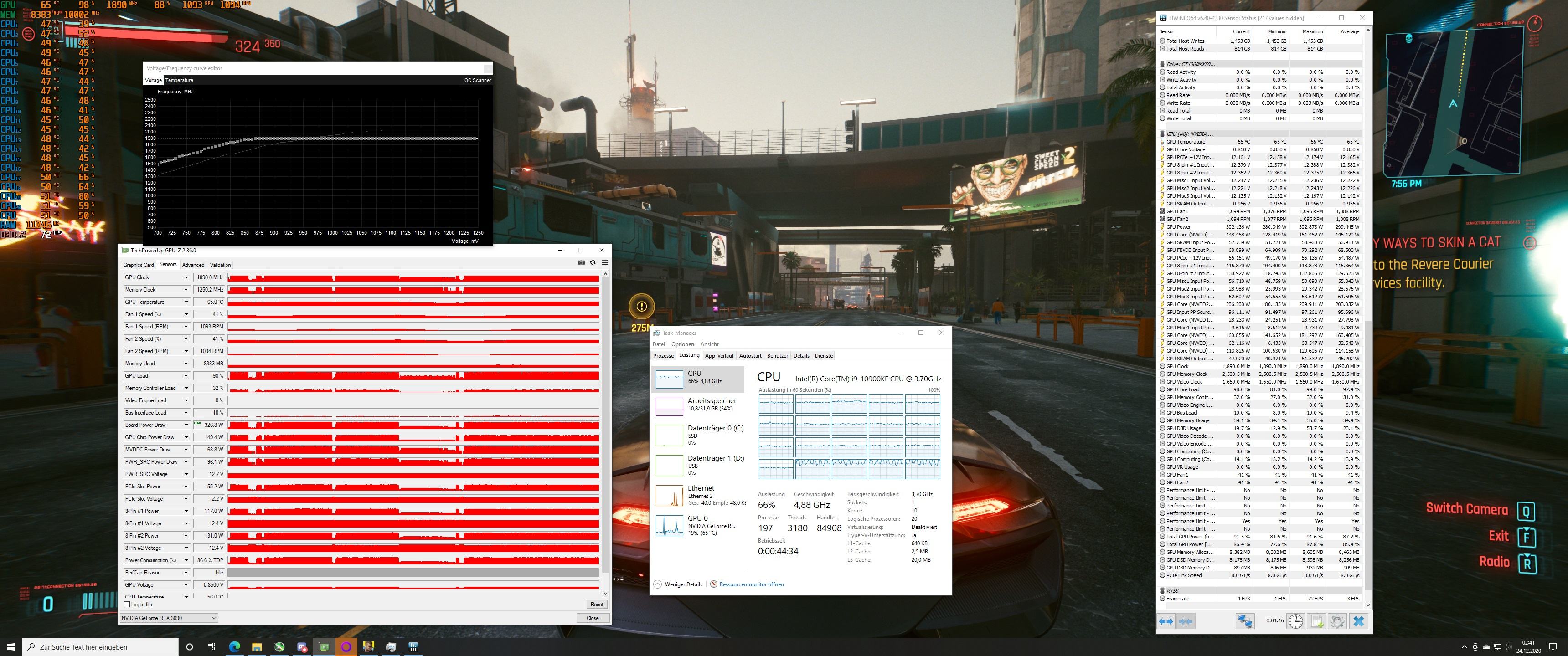

Ich habe Windows neu installiert, da ich nur 35 statt 100 FPS Cyberpunk hatte... In Red Dead Online hatte ich nur 50 statt 100 FPS.
3090 hat auch nur 200-250w gezogen.
Intel Chipsatz gesäubert, AMD Chipsatz installiert, DDU und Nvidia Treiber selbstverständlich frisch installiert.
Naja... wollte eh mein Windows neu machen...
Habe jetzt 3800 MHz mit 16-15-15-15-28 bei 1900 FLCK. 2000 FLCK sind nur mit sehr viel Spannung (SOC) drin.
Bei Cyberpunk stampft der 5950x den 9900KF in den Boden... aber sowas von :fresse:
