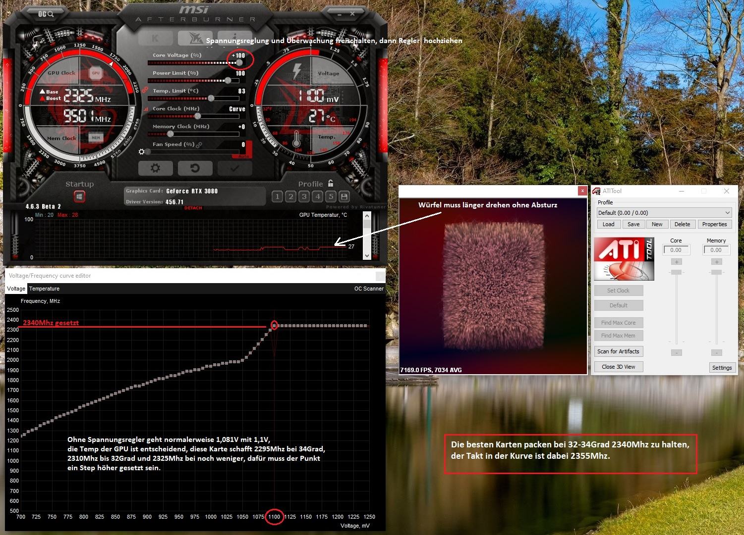

Die Güte deiner GPU kannst du ganz einfach bestimmen, lade dir ATI Tool runter, zum Takt testen den Würfel drehen lassen.
Die besten GPU´s schaffen bei 1,1V 32-34 Grad GPU Temp 2340Mhz zu halten, heißt die starten mit 2355Mhz, was besseres hab ich noch nirgends gesehen, dann hast du nen Chip oberster Güte.
Speicher mit Timespy ab wann die Punkte weniger werden testen, besten schaffen +1400-1500 also max..
Hab das mal aus interesse getestet.
Also starten konnte ich mit 2250 MHZ @1,075V .
Mehr Spannung gibt er meiner GPU nicht laut GPU Z .
Alles darüber resettet der Treiber.

Du musst die Spannungsreglung/überwachung freischalten, achte dabei drauf welche MSI Afterburner Version du nutzt ich hab 4.6.3 Beta 2 da geht auch die Überwachung.
Dann Schieberegler hochziehen, wichtig ist die Temp der GPU beim Test meine Karte schafft da 2295Mhz bei 34Grad und 2310 bis 32Grad, also 30-45Mhz schlechter als die besten.
Noch kühler gehen auch 2325Mhz.
Ich wollte am Anfang wissen ob mein Chip was taugt, danke nochmal an alle die getestet haben, mein Chip ist einer der "besseren" und mein Speicher geht bis ca. 1450Mhz,
deswegen hab ich die 3080TufOC dann behalten und die 3090StrixOC von Amazon zurückgeschickt ohne zu testen.
Das max. was mein Chip so halten könnte scheint 2220-2235Mhz zu sein, wenn er kühl genug ist, heißt richtige Goldperlen sollten da bis 2235-2250+ packen in kalt
ohne Leistungsbegrenzung.
Das das auch mit OC dann passt und Shuntmod bestätigt mir TimeSpy, ich denke wenn jemand mit ner Goldperle und genug Watt testet geht 21k Grafikscore mit ner 3080.
Mich begrenzt auch noch die Wattzahl, aber 2205Mhz AVG konnte ich halten im Test.
