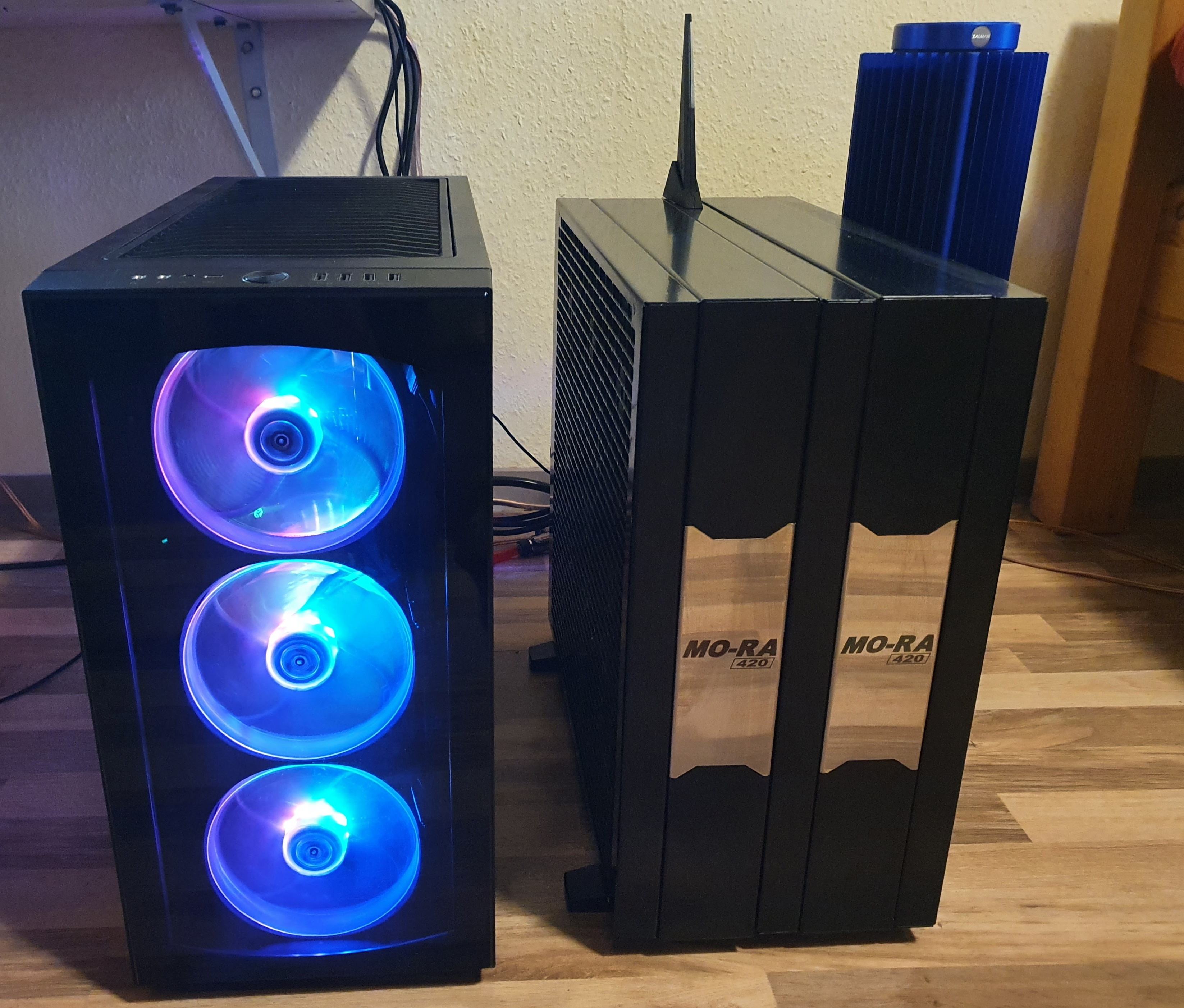

Beim nächsten Umbau/Gehäuse kommt bei mir auch kein Radi mehr rein.
Weiss nicht warum ich schon früher kein Mora geholt habe, wenigste Aufwand und top Leistung.
Bin sogar am überlegen, mir noch einen zweiten Mo-Ra zu holen. Dann wären womöglich +40°-GPU-Temp bei meiner 3090 Geschichte.
Platz hinterm "Zockertisch" wäre vorhanden. :d

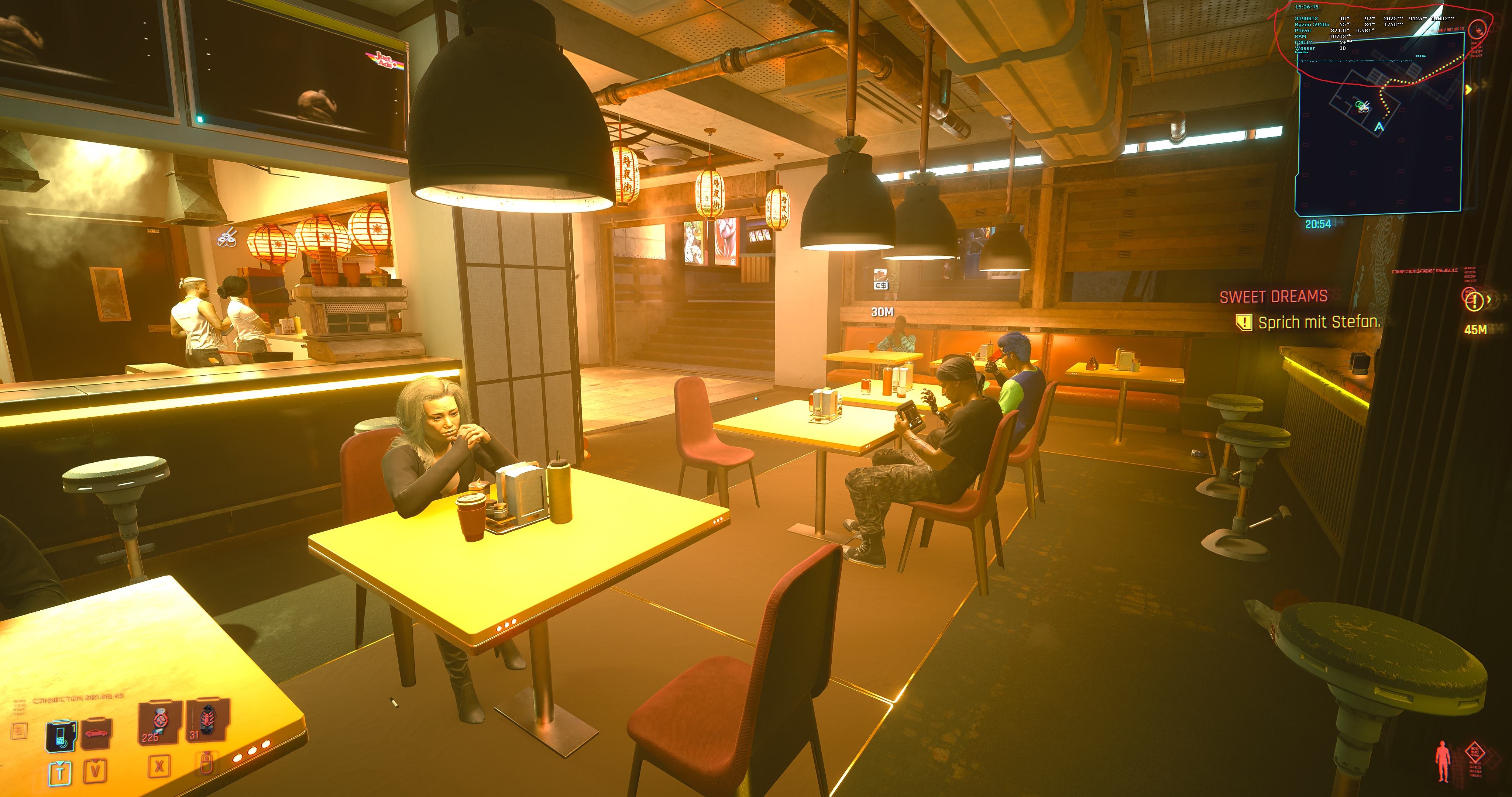

Zocke schon seit einpaar Std. Cyberpunk, komme ganz selten über 40°.

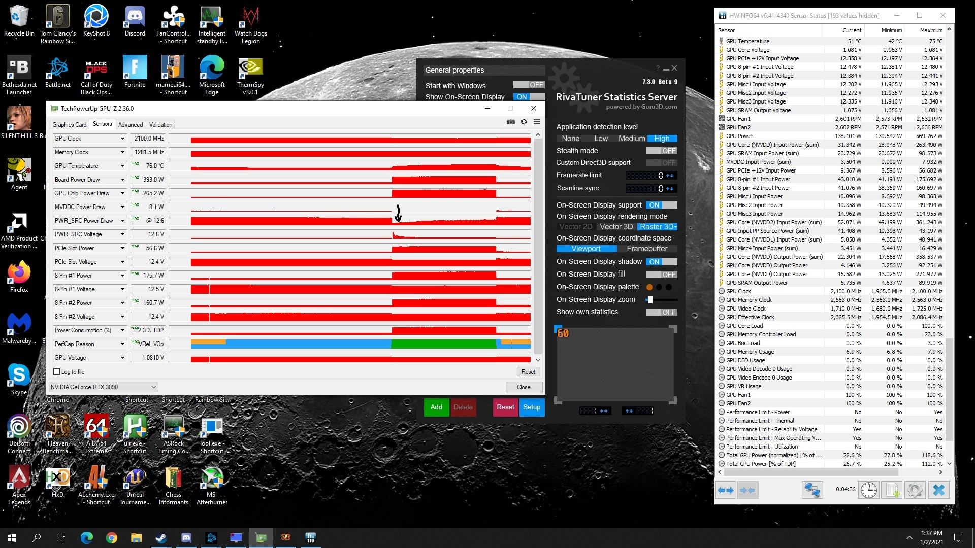

But only in Test 2 and not the whole section.
Download on Steam Path of Exile is free!
Perfect to adjust power limit and clock!
I don't know of any other game that pushes the power limit so much!
Path of Exile instantly triggers the power limit on my 560W maximum TDP 3090 ..... and it isn't even at the power limit when it triggers it ...
Something is flagging the power limit, causing clocks and voltage to throttle. At 515W TDP, instantly when I load the game.
But the TDP keeps increasing ..... 520 .... 525 ... 530 .... as the heat / temps go up .... the power draw of the 8 pins and pcie slot keep increasing ... so something is causing the throttle ...
Maybe an internal rail that cannot be monitored. Or maybe GPU Chip Power... or "AUX" power rail? (Ampere Bios Editor)....
Teste mal mit Undervolting.
Path of Exil ist ein PT Killer!
Test times with undervolting.
Path of Exil is a PT killer!
It's triggering some auxiliary rail .....

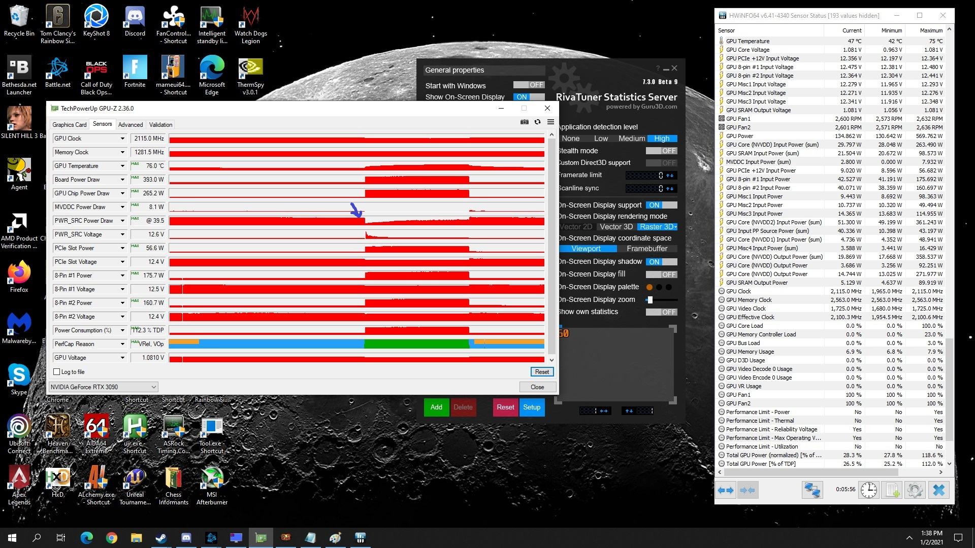

Look.
before alt tab (minimized): SRC = 39.5W
[URL unfurl = "true"] https://www.overclock.net/threads/o...90-owners-club.1753930/page-463#post-28708635 [/ URL]
After old tab: SRC: 12W ??? Instant power limit on some rail ... unknown power limit .. (Total board power is only 360W here!)
It's not one of the main power rails! But it is affecting SRC for sure ....
175W 8 pin power limit was only reached at the very end (Board power: 393W), so that is NOT the cause!

Ja, Gehäuse kann klein sein, weil Radi ausserhalb dessen hingehört. "Fläche ist durch nichts wie durch noch mehr Fläche ersetzbar"! :d Selbst Pumpe und AGB kann man ausserhalb des Gehäuses anbringen (z.b. D5+WC-AGB am Mo-Ra anschrauben).
Das ist richtig, aber irgendwann hast du den Punkt, das du ja nur noch 2-3Grad Delta hast unter Volllast wie bei mir und das frisst halt Platz.
In kompakter wäre das schon irgendwie praktischer und schöner bei gleicher Leistung.
Mein Mora ist fast genauso groß wie der Rechner.😩
