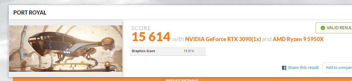

hat schon mal jemand PCI Express Bandbreitentest mit 3DMark gemacht?
Habs gestern mal laufen gelassen und komme auf 26,5gb mit Riserkabel, ist der Wert ok oder zu wenig?
Kabel ist von Linkup und unterstützt pcie 4.0.
Ist ok. Meine schafft 26,16 direkt im Slot. Ist übrigens das doppelte der 2080Ti. :d

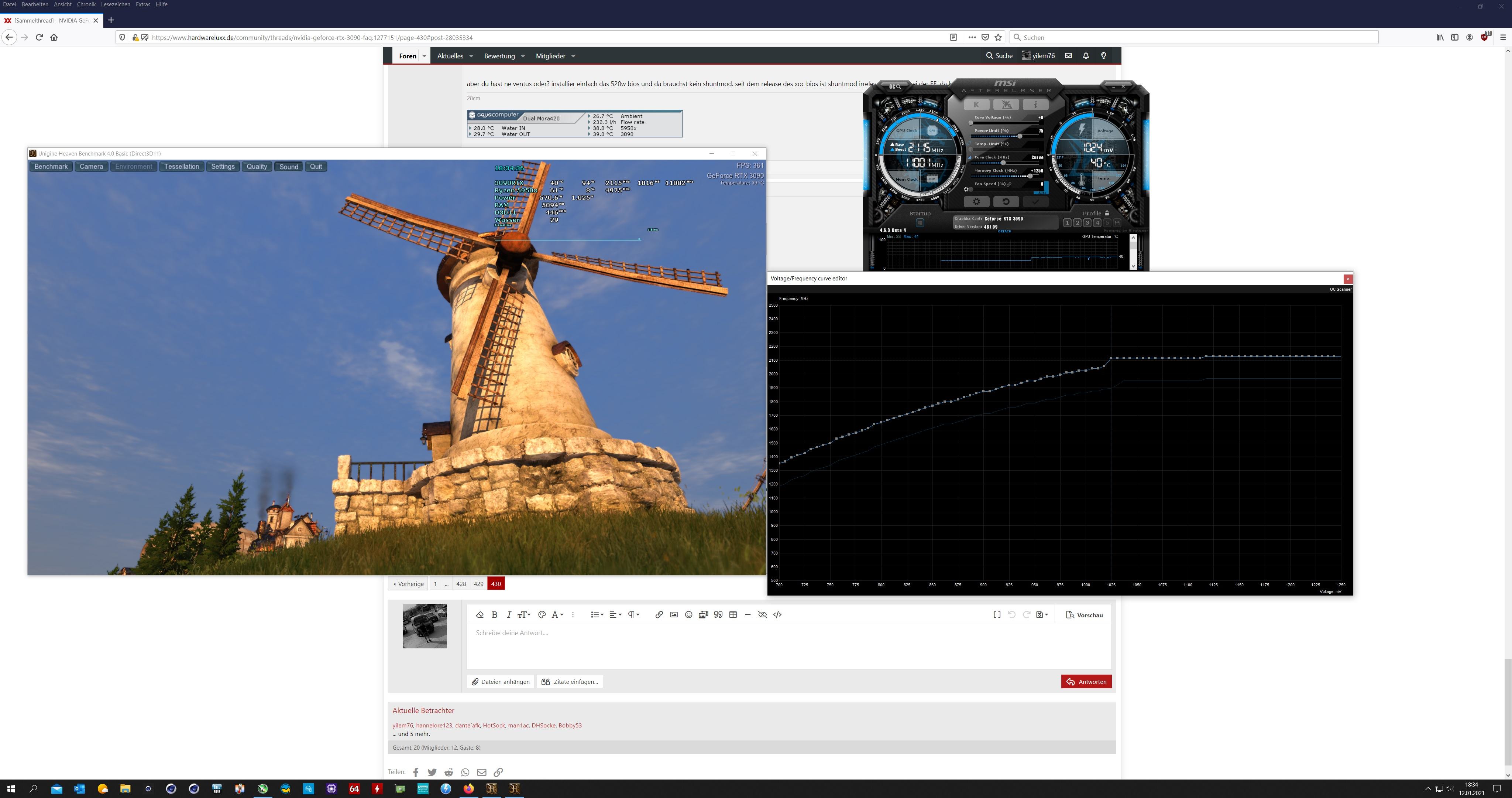

Hier mein 24/7 setting läuft so am besten mit 1000W.
PT auf 75%
GPU Curve
Ram +1250
Takt wird durchgehend stabil gehalten.
