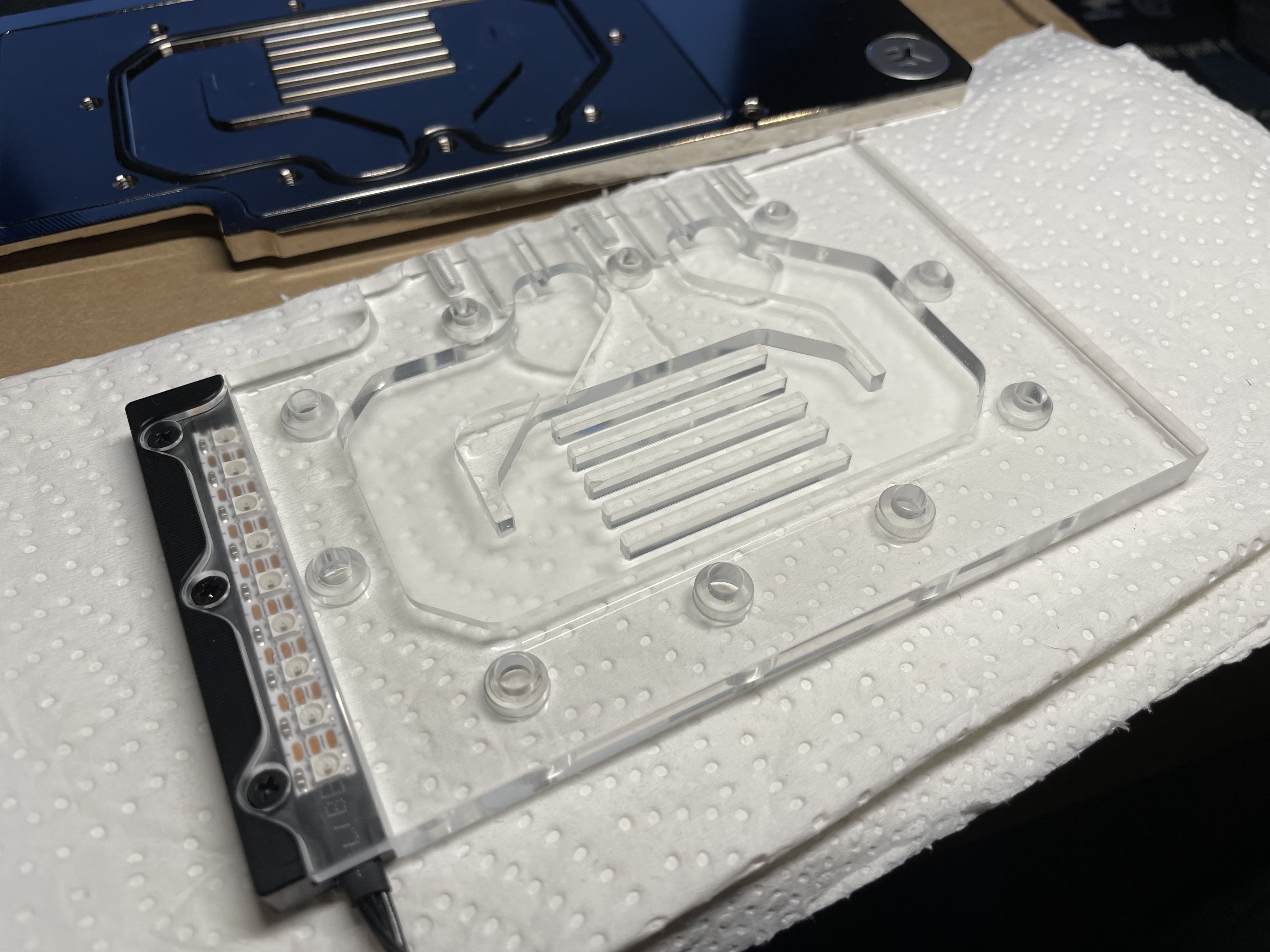

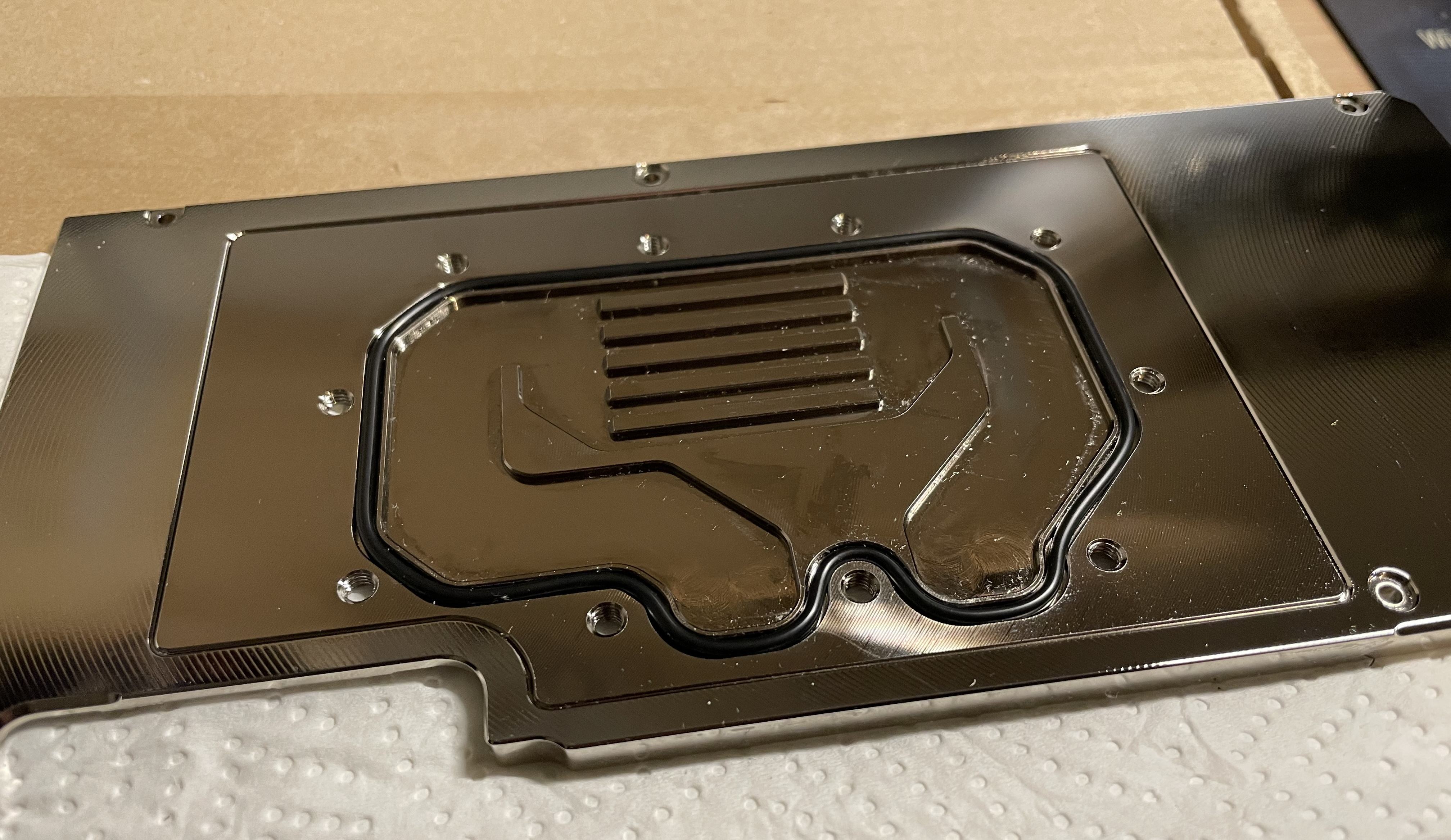

Unabhängig von der EK Qualität - der Alu Teil kommt laut EK nicht mit Wasser in Kontakt:
The base of the active backplate is CNC-machined out of nickel-plated electrolytic copper, while its top is CNC-machined out of glass-like cast Acrylic. The rest of the backplate is made of nickel-plated aluminum and it does not come in contact with the liquid.
Ich hab darüber nun nochmal nachgedacht.
Kann es sein, dass diese Aussage im Zusammenhang mit dieser Backplate getätigt worden ist:
Denn nur da hat sie imho Sinn. Denn nur da besteht die Backplate aus 3 größeren Teilen (der vernickelte Kupferblock, der die RAM-Module kontaktiert, die Acryl-Abdeckung+das Alu-Cover).
Bei der Backplate für die Ref-Karte ist es nur die vernickelte Alu-Backplate + die Acryl-Abdeckung.
Bei der hat das Wasser dann sehr wohl Kontakt zur vernickelten Alu-Backplate.
Sofern das ordentlich gemacht ist und ein passendes Kühlmittel verwendet wird, sicherlich unproblematisch.
Ich habe selbst jahrelang Alu mit Kupfer im Kreislauf gehabt und Korrosion ist nie ein Thema gewesen.

Was sind das für "Würstchen" und Ränder auf dem zweiten Bild?

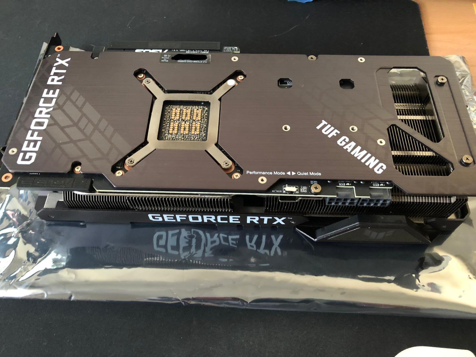

ich Pfeife habe meine TUF immer noch nicht umgebaut, da ich in 5 tagen zur Lanparty fahre ( :shot: endlich wieder!) und es vorher lieber safe haben möchte.
mal eine Frage: Wo auf der Oberseite würdet Ihr so einen flachen Tempsensor platzieren, um möglichst genaue Temps der GPU zu haben? Möchte übers Asus-Bios die Casefans steuern, weil man es bei Asus ja nicht hinbekommt, die GPU-Temp auszulesen. bei Gigabyte geht das komischerweise Problemlos trotz 300€ geringerem Boardpreis. :(
Habe ein bisschen bedenken, direkt auf die Platine zu gehen wg evtl. Kurzschluss durch den Sensor selbst. Klar ist der Thin-Sensor gelackt, aber hält das bei der Hitze auch?
Dem folierten Sensor sollte nichts passieren. Ansonsten noch Kaptontape dazwischenkleben...
Hab den Foliensensor direkt (ohne Kapton) auf die Rückseite des I/O-Prozessors des RAID-Controllers geklebt
Für bessere Wärmeübertragung nen Klecks WLPaste genommen. Da ist in 10 Jahren nichts passiert...
