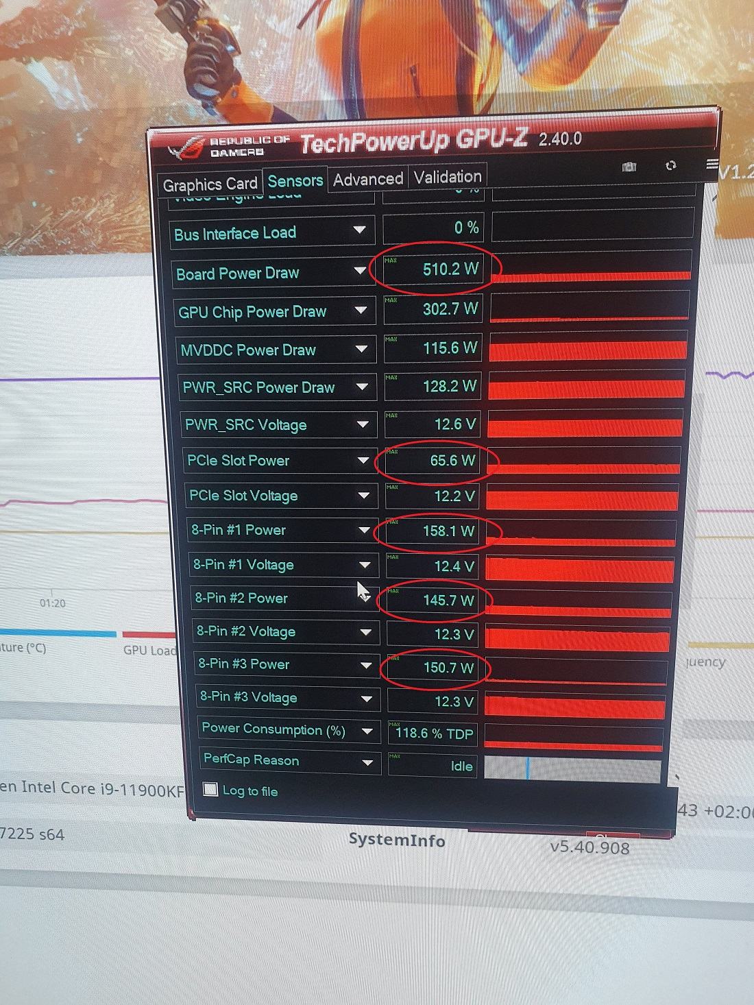

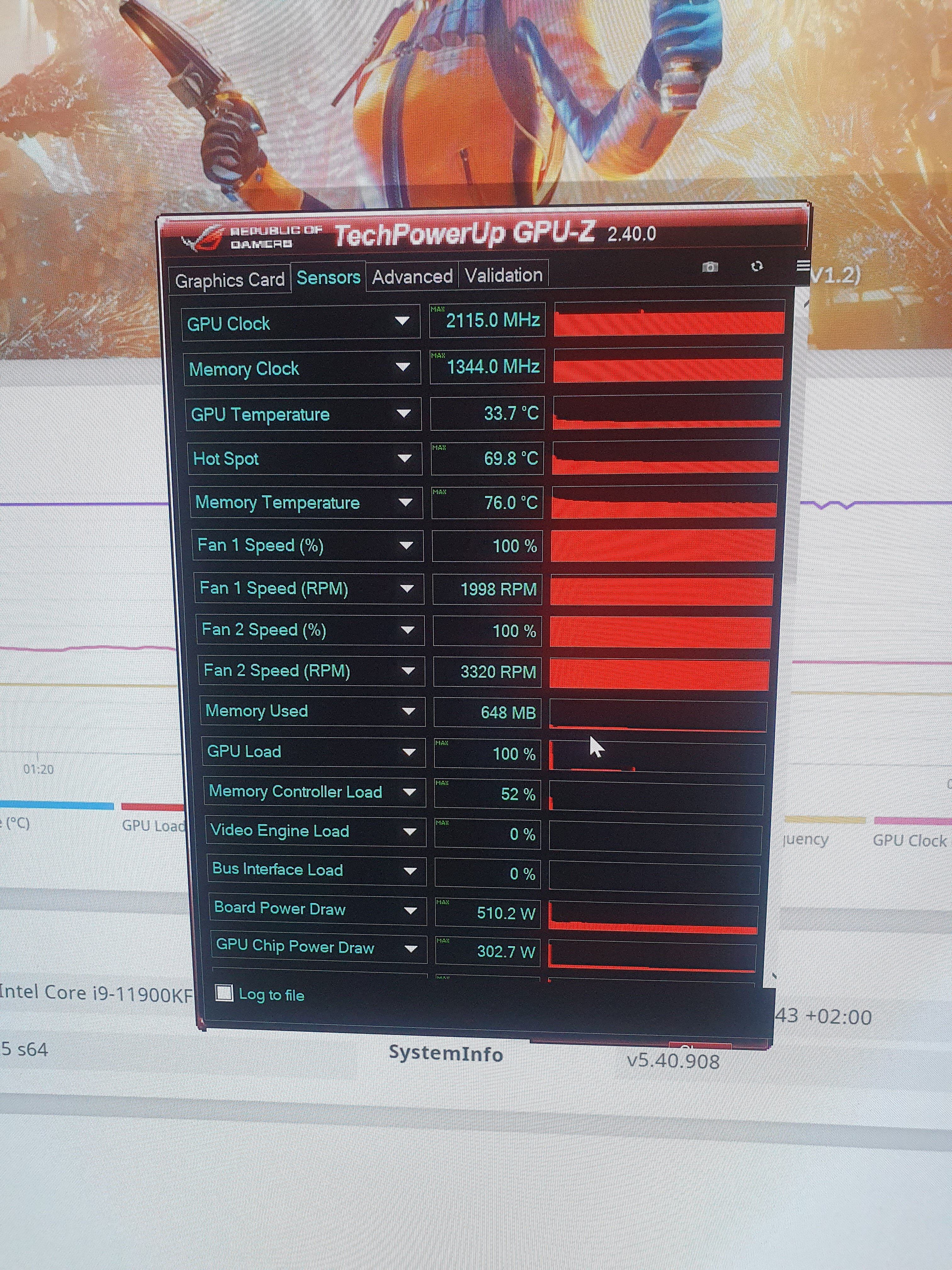

Long Story Short, die Karte hat wieder den Powerdraw Bug, der Speicher lässt sich diesmal höher übertakten, wie viel genau weiß ich noch nicht aber +1000 ist schon mal fix stable
Mache doch mal einen Screenshot von GPU-z.
Versuchste jetzt Dein Glück zum zweiten Mal, wie ich
du schickst deine nochmal zur RMA? Ja stelle ich dann rein, max was ich gesehen habe waren kurz 500 watt in timespy extreme, ab 440 Watt steht Powerlimit, also wie bei der ersten. Der Chip war bei der ersten besser, der Speicher bei der 2ten

Sehe da keinen Fehler, pumpe + Lüfter ziehen 20-25w.
Powerlimit ist 520 Watt, die erreicht die Karte nicht, bereits bei 440 Watt steht Powerlimit
Sorry, aber bitte setz dich nochmal mit dem Thema auseinander.
Das tut beim Lesen schon weh.
Stell die dipswitches um und dann kommt dein "440w Problem" nichtmehr.
