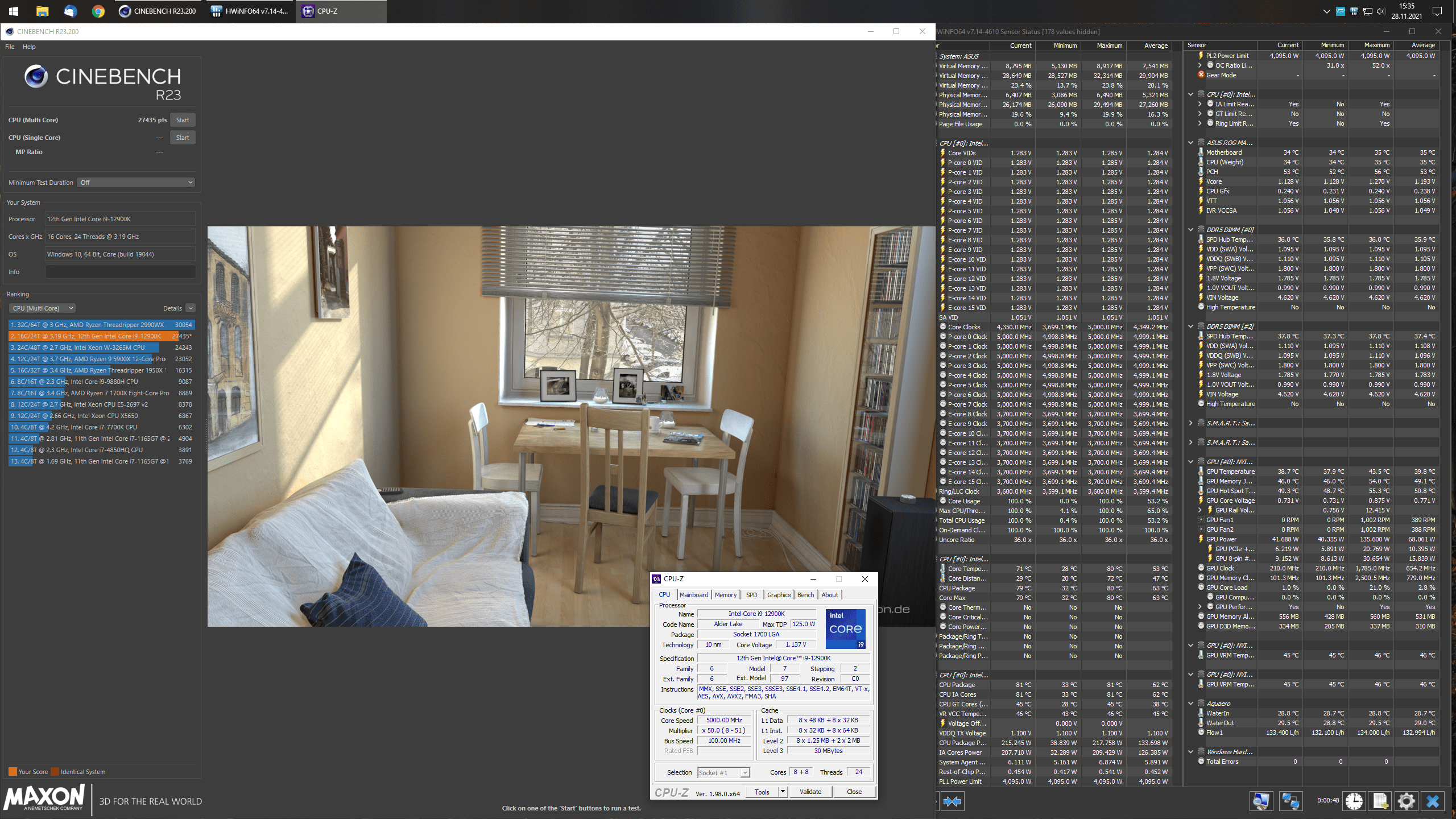

Hab die zweite drin, zwar SP87 mit SP97 pCores, aber die braucht für 5000 schon 54mV mehr als die SP100 pC:
Screenshot sieht man 1137mV, aber es dropte auf 1128mV zwischendurch.
@TurricanM3 kannst du noch mal einen Run machen mit den einzelnen Core Temps bei R23?

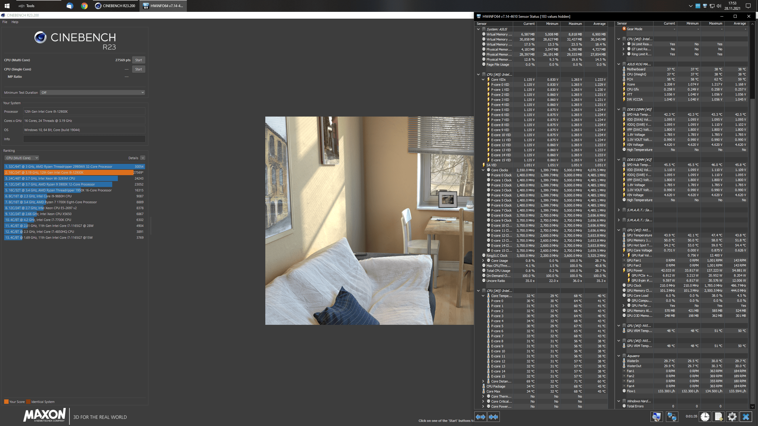

Hab die SP100 aber wieder drin und die Schrauben etwas fester gezogen:
WLP habe ich aber einfach vertikal mittig auf die CPU eine Bahn geschmiert. Nichts verteilt. Das geht sicher besser, mache ich aber erst, wenn der finale S1700 Kühler da ist. Momentan nur temporär.
Schade, die 1,13v braucht meiner nämlich auch für R23 und würde gerne mal sehen was du da für Temps hattest.

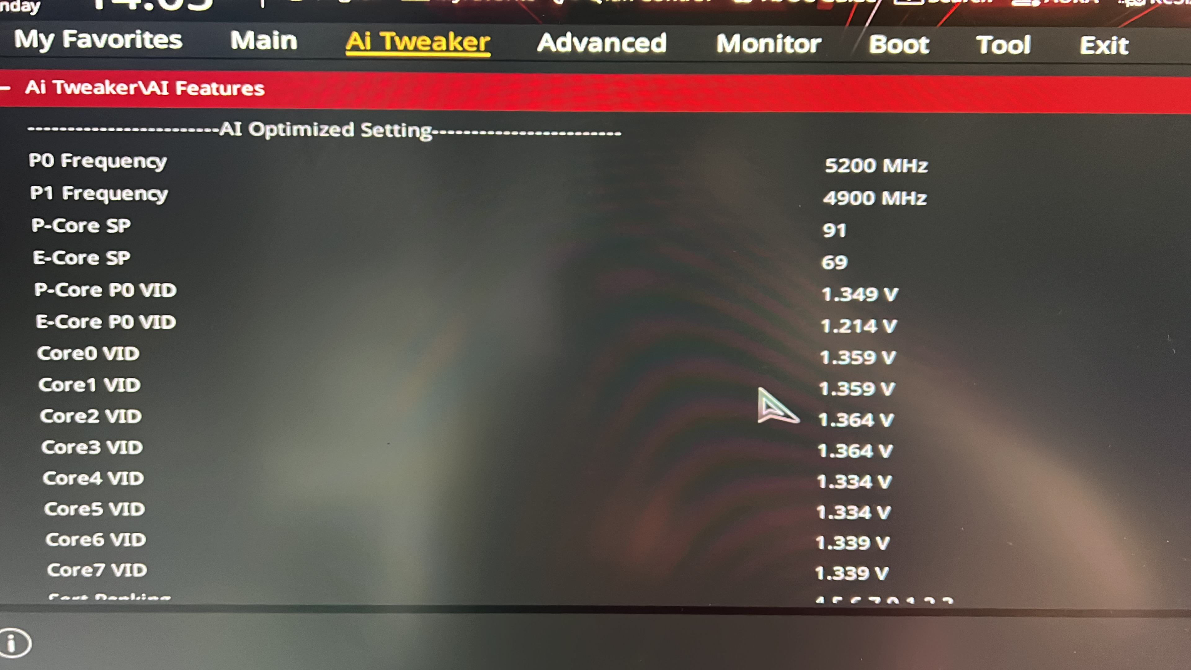

Abfall oder eventuell brauchbar?
Edit weil erstes Bild war falsch
Abfall würde ich nicht sagen. P-Cores SP 90 aufwärts ist schon mal ok.
