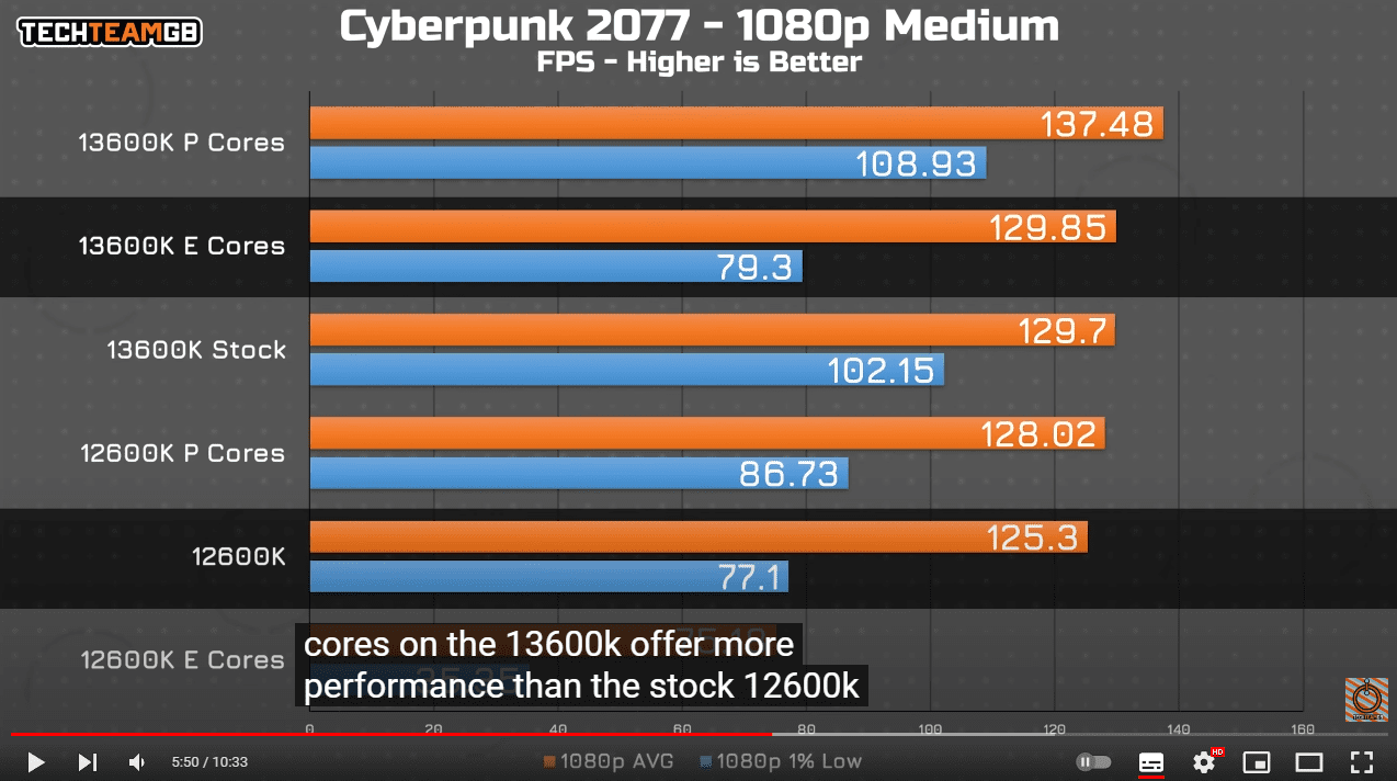

Ja da kann ich erstmal nichts dazu sagen. D:
Aber soll zeigen, dass die E-Cores trotzdem mehr power haben, als die 9th Gen Kerne.

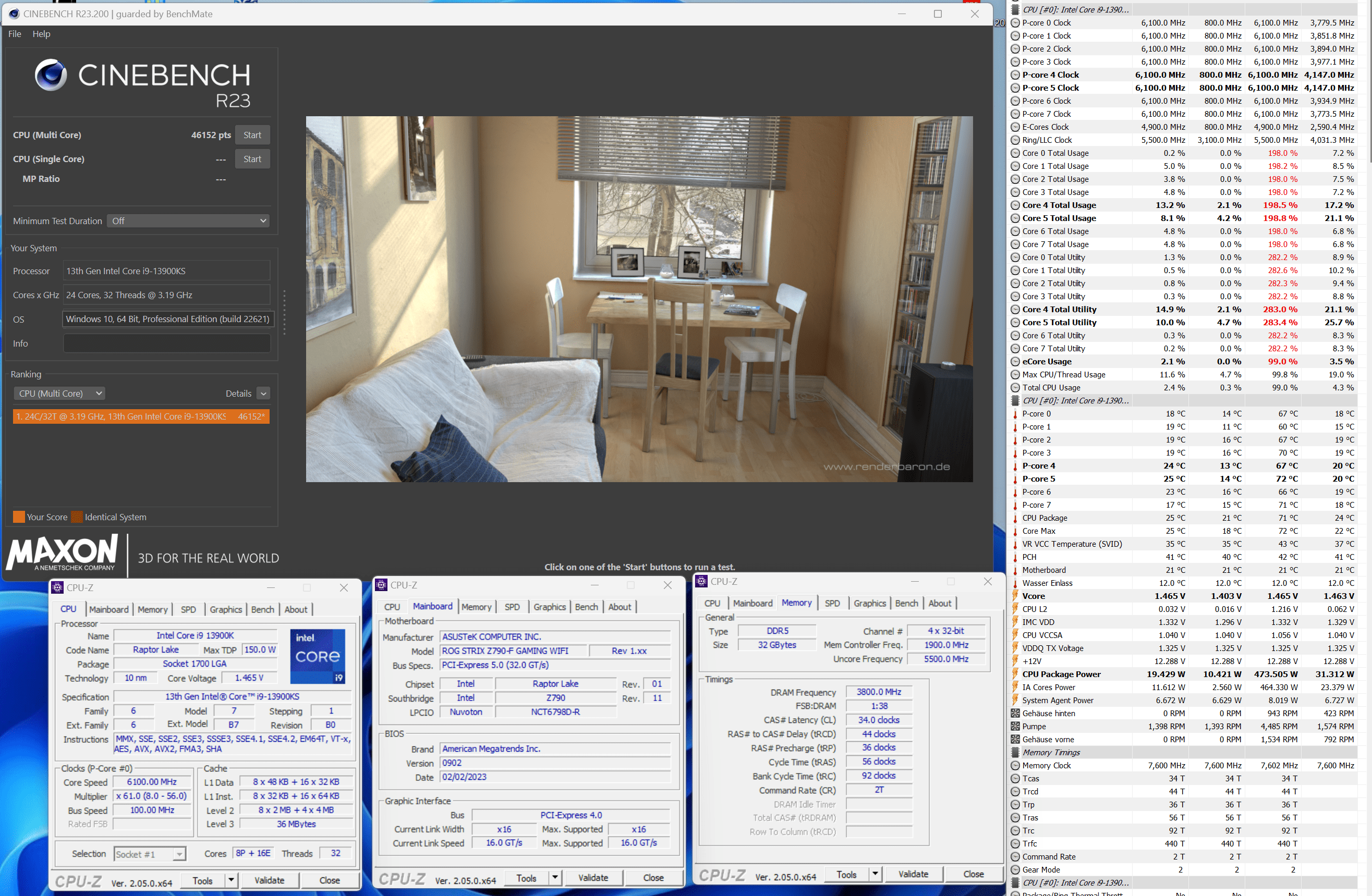

So, nu is aber auch gut mit der Quälerei ;)
Wieviel VCore - ehrlich jetzt? :d
Und wie wurde gekühlt?

Naja, das geruckel kommt vermutlich dann daher, dass der Task Scheduler sich quält. Das hat ehr mit der Testmethode zutun als mit den e Cores.
Die e Cores auf 4600 kommen schon an nen Comet Lake ran. Langsam sind die nicht...

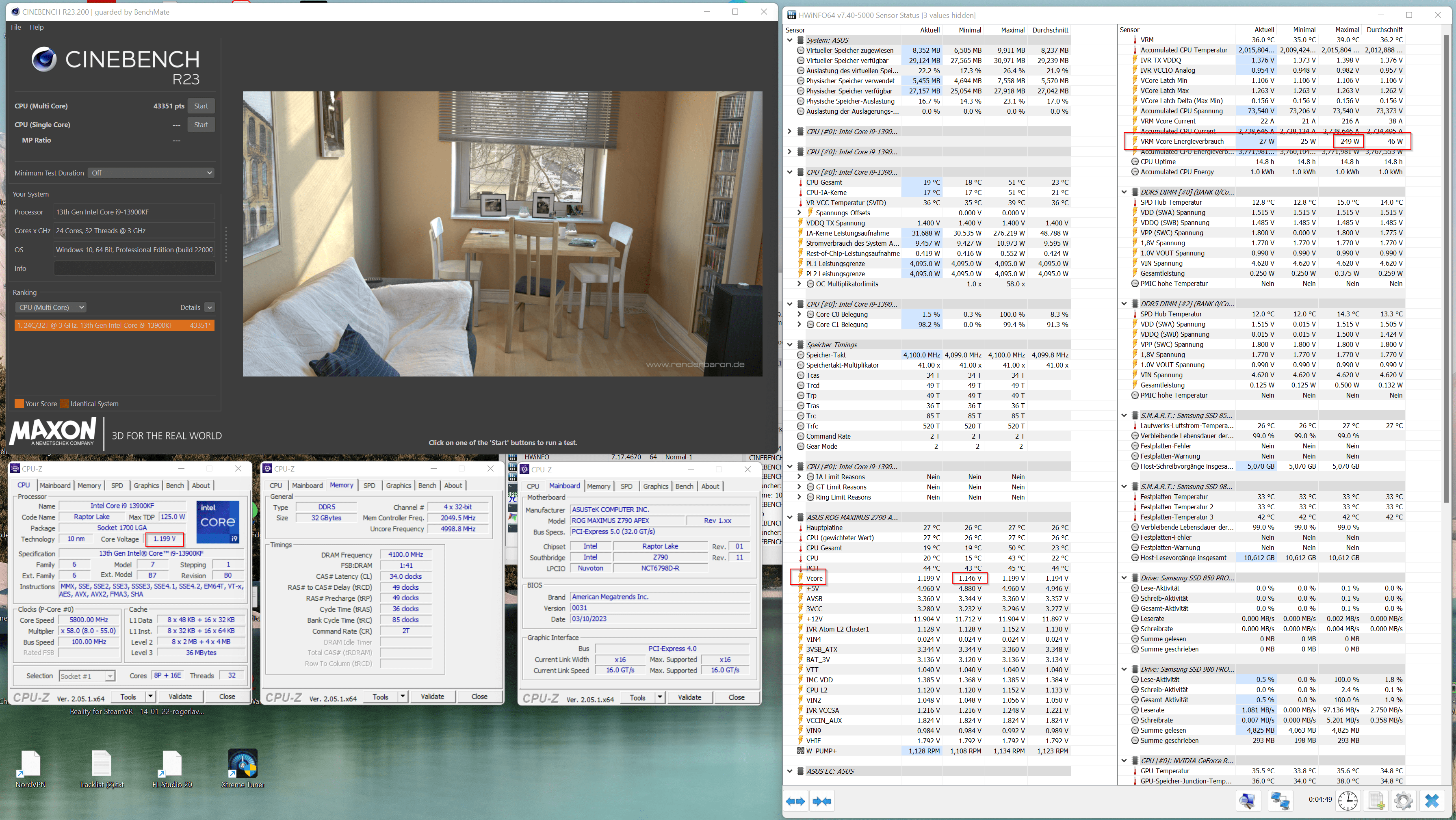

Hab mal getestet was meine CPU für 5.8 Ghz min. Vcore braucht .
13900KF Pcore 119
Vcore Bios ist 1.207
Vcore Idel Windows ist 1.199
LLC 7
CB r23 Load war 1.146
249 Watt
Direct Die IceMan Chiller @11 Grad

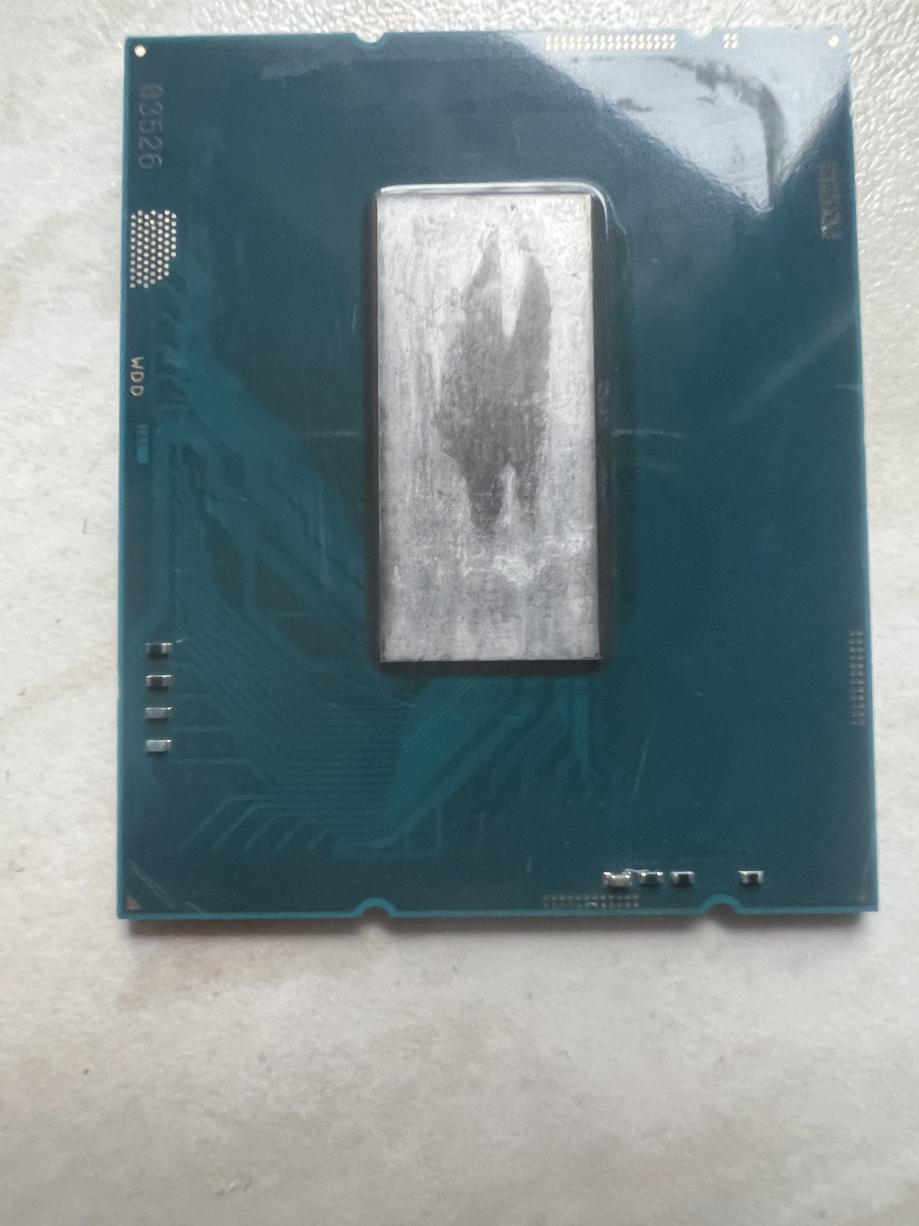

KrisFix hat mir heute meine CPU zurückgeschickt. SMDs sind alle wieder dran :)
Bin gespannt, ob sie noch funktioniert. Die ganze Geschichte hat mir allerdings die komplette Motivation genommen, an meinem PC herumzubasteln.
Muss wohl oder übel aber noch einen Satz QDCs bestellen und dann das Teil mit dem Supercool Kühler testen.
