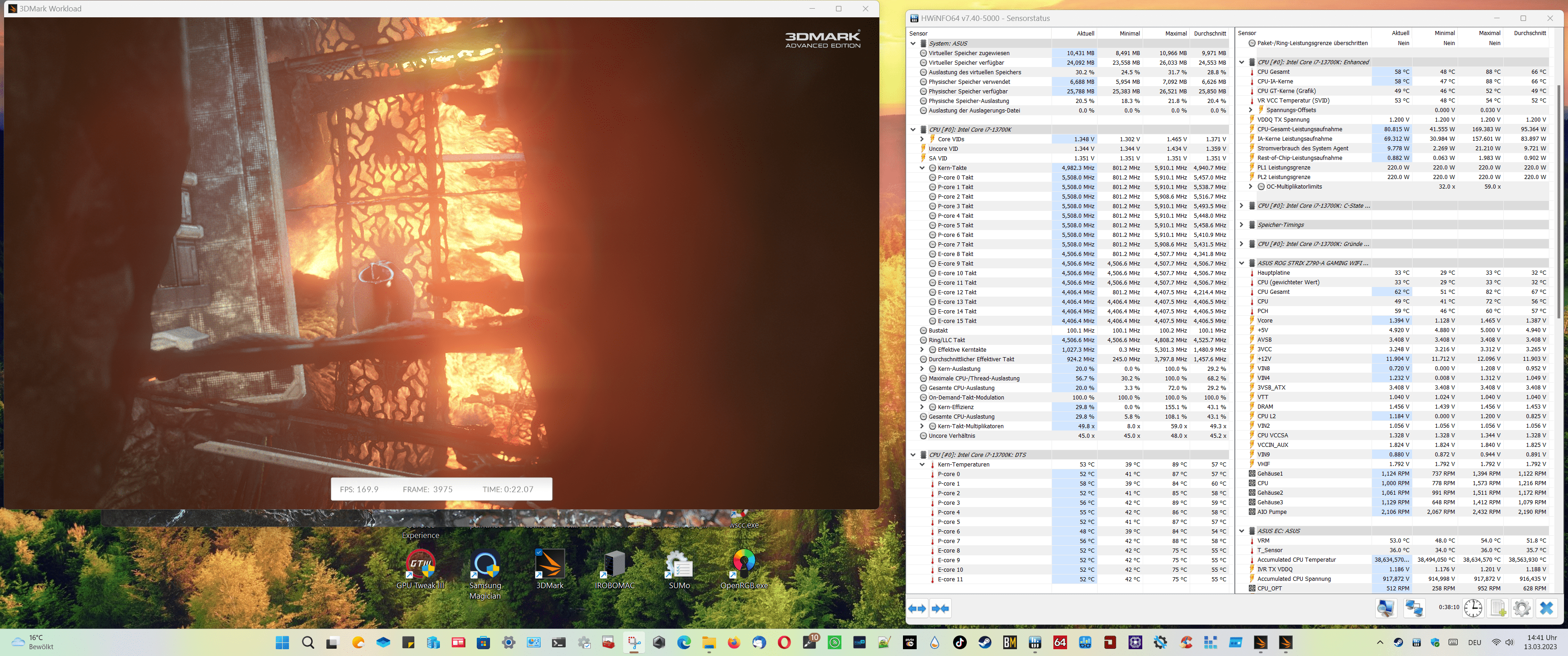

Habe die Konfiguration der P-Cores um 100 Mhz reduziert und die Performance Core Ratios im Uefi auf
55x - 59x runtergesetzt, konnte so die V/F Points 9/10/11 um ca. 80 absenken, und am Ende vielleicht die Spannung
um 80mv reduzieren, muss noch weiter testen. Zumindest lief Fire Strike 30min/Cinebench R20 und Geekbench 6 ohne Probs.
die Temps und Spannung sehen nun besser aus. Danke. Ach den Regulator habe um 2 Punkte nach
unten auf 90° eingestellt, das hat zusätzlich geholfen.
Allerdings wird der Ring / LLC (cache) takt laut Hwinfo auf 45x beschränkt, während des Benchmarks, siehe Screenshot,
kann man das irgendwie noch verhindern? Habe Cache noch gar nicht übertaktet. Alles auf Auto.
P.S. Auf meinem Board dem Strix z790 D4 gibt es eine neue Funktion, Cache Dynamic OC, ob das damit zusammenhängt?
Hat jemand hier die Option mal getestet?

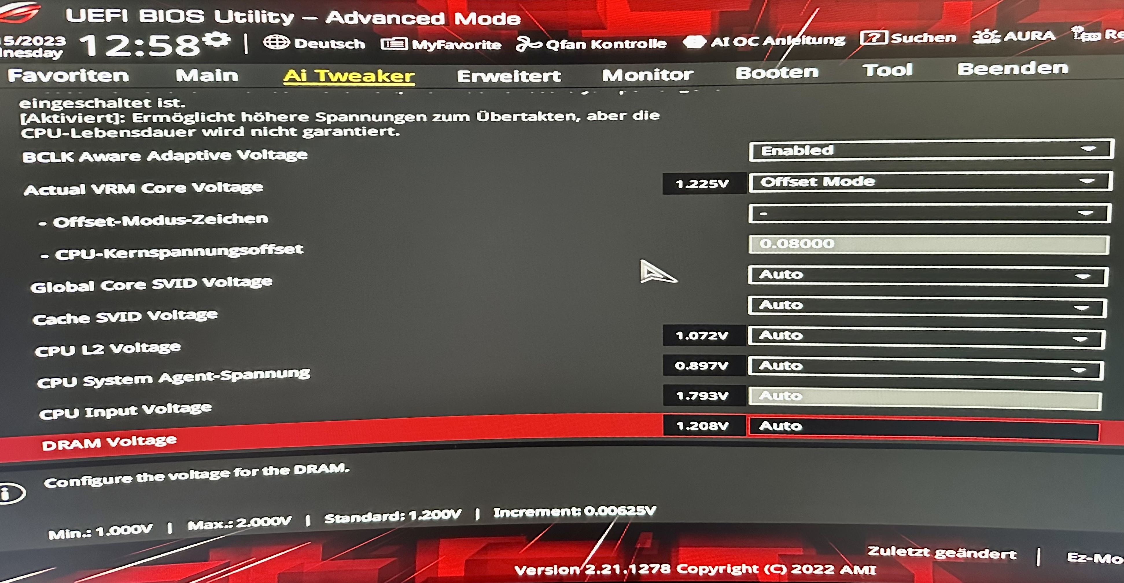

Moin,
Ich habe es jetzt nicht gefunden (evtl übersehen) ich würde gerne mein i9 12900k wieder undervolten. Nun habe ich nach dem bios update gesehen das alles wieder weg ist (Asus strix z690 Mainboard)
Jetzt habe ich gesehen das es im bios komplett anders aussieht und die punkte unterteilt sind bzw anders aussehen.
Mir geht es nur um ein undervolt (bei mehr oder weniger gleicher Leistung) so das die Temps einfach runter gehen.
Nun habe ich es wie auf dem bild zu sehen ist eingestellt. Bin mir aber recht sicher das es so nicht ganz richtig ist?
Weil in anderen Foren hatte ich mal gesehen das die meisten beide punkte nehmen und bearbeiten Core Voltage und Cache Voltage. Sprich keiner hat es wie ich jetzt über VRM Core Voltage gemacht.
Evtl kann mir einer helfen der auch ein Asus Board hat (im besten fall sogar ein 12900k) was genau man nun einstellen muss.

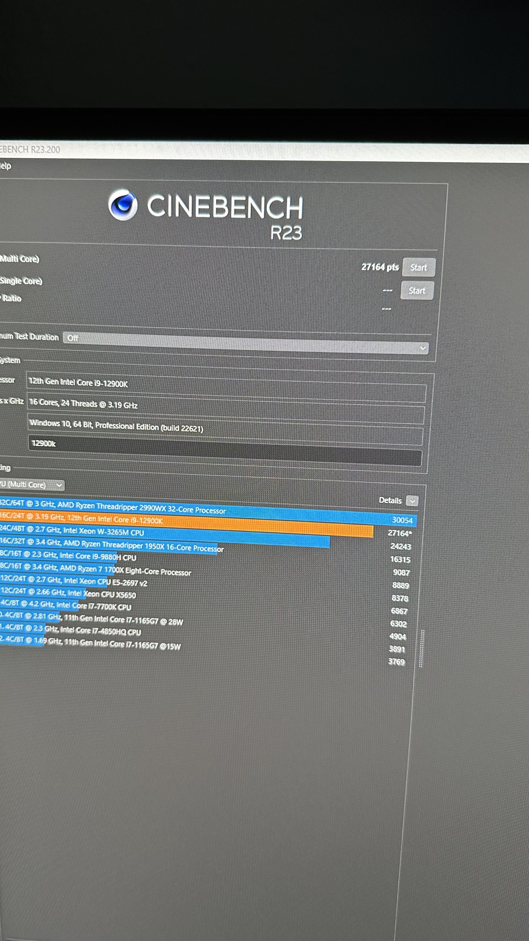

Anbei meine bios einstellung und Cinebench r23 Score
Die Temps sind um rund 10 Grad gefallen.
Ich versuche gerade die niedrigste VCore zu ermitteln ist das mit GSAT immer noch am besten ?
