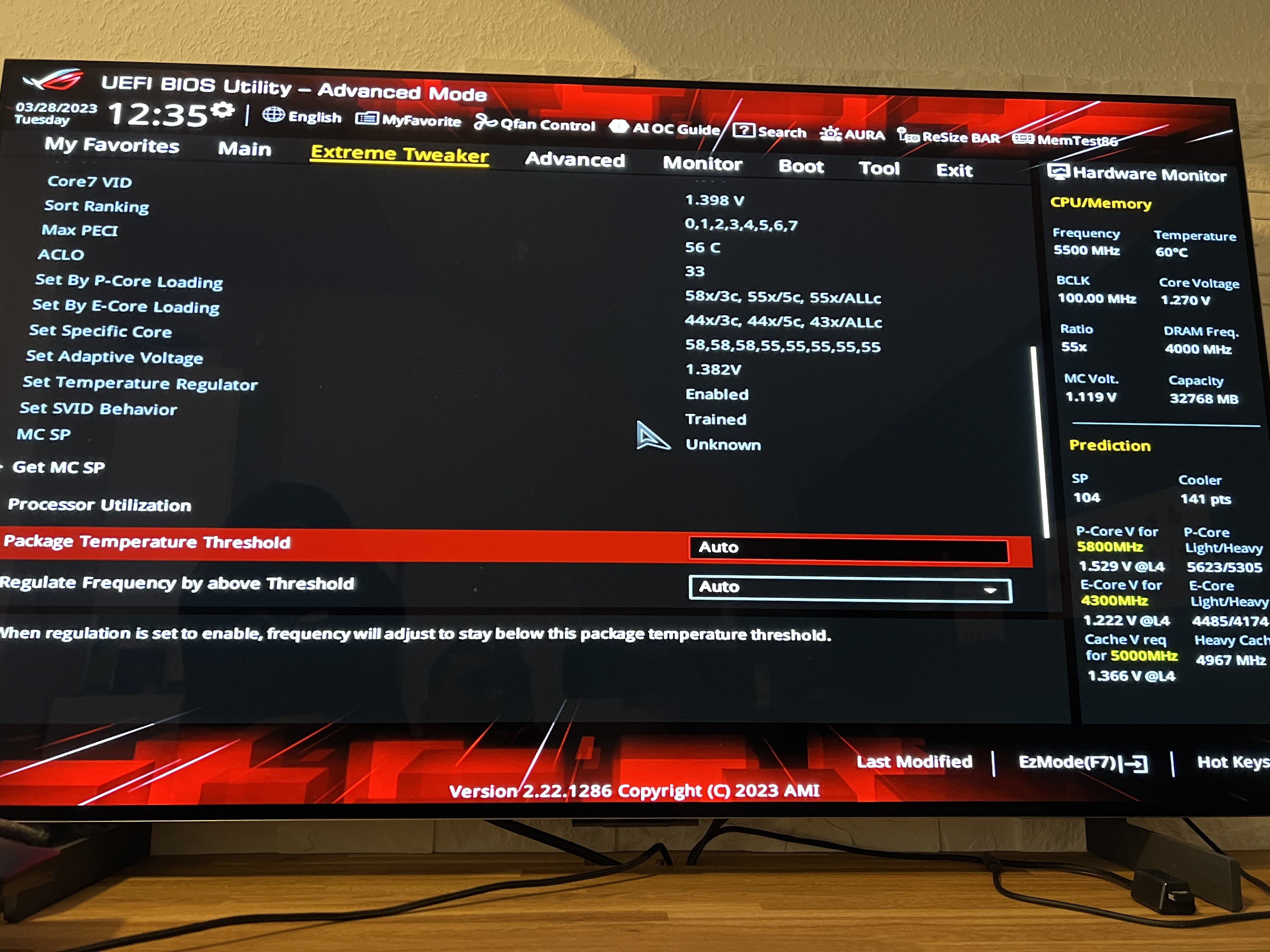

So ich bin zurück vom Shoppen ^^
Neuen 13900K gekauft und mit Thermalright Frame eingebaut.
CPU hat jetzt
SP 104
P-Core 113
E-Core 88
vorher
SP 92
P-Core 101
E-Core 76
Prozessor lief jetzt durch OCCT sowie 30 Minuten Prime95 und Cinebench R23 absolut fehlerfrei.
Temperaturen sind "etwas" besser oder was denkt ihr?
Denke so kann ich mich ans OC machen

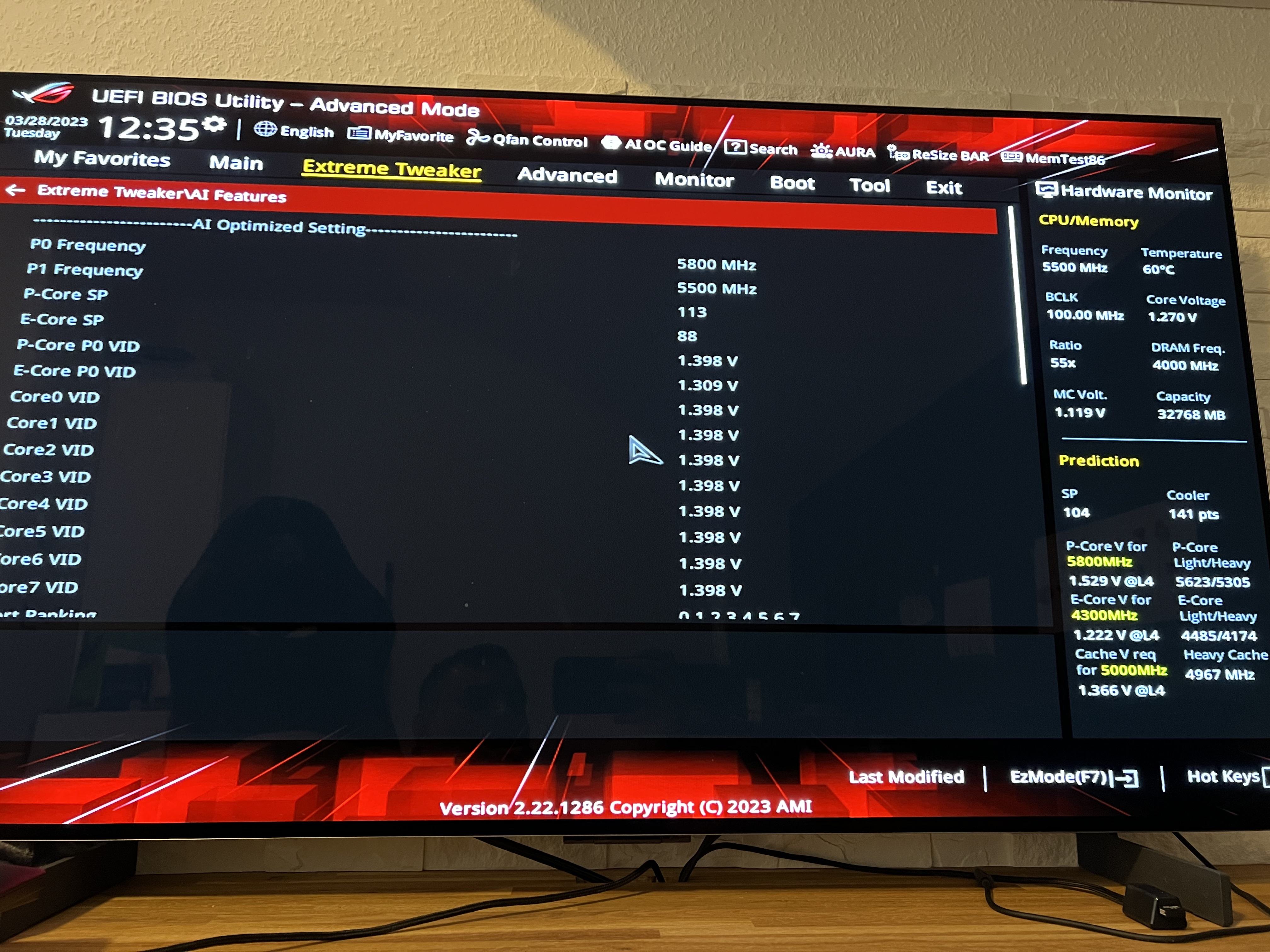

CPU hat jetzt
SP 104
P-Core 113
E-Core 88
vorher
SP 92
P-Core 101
E-Core 76

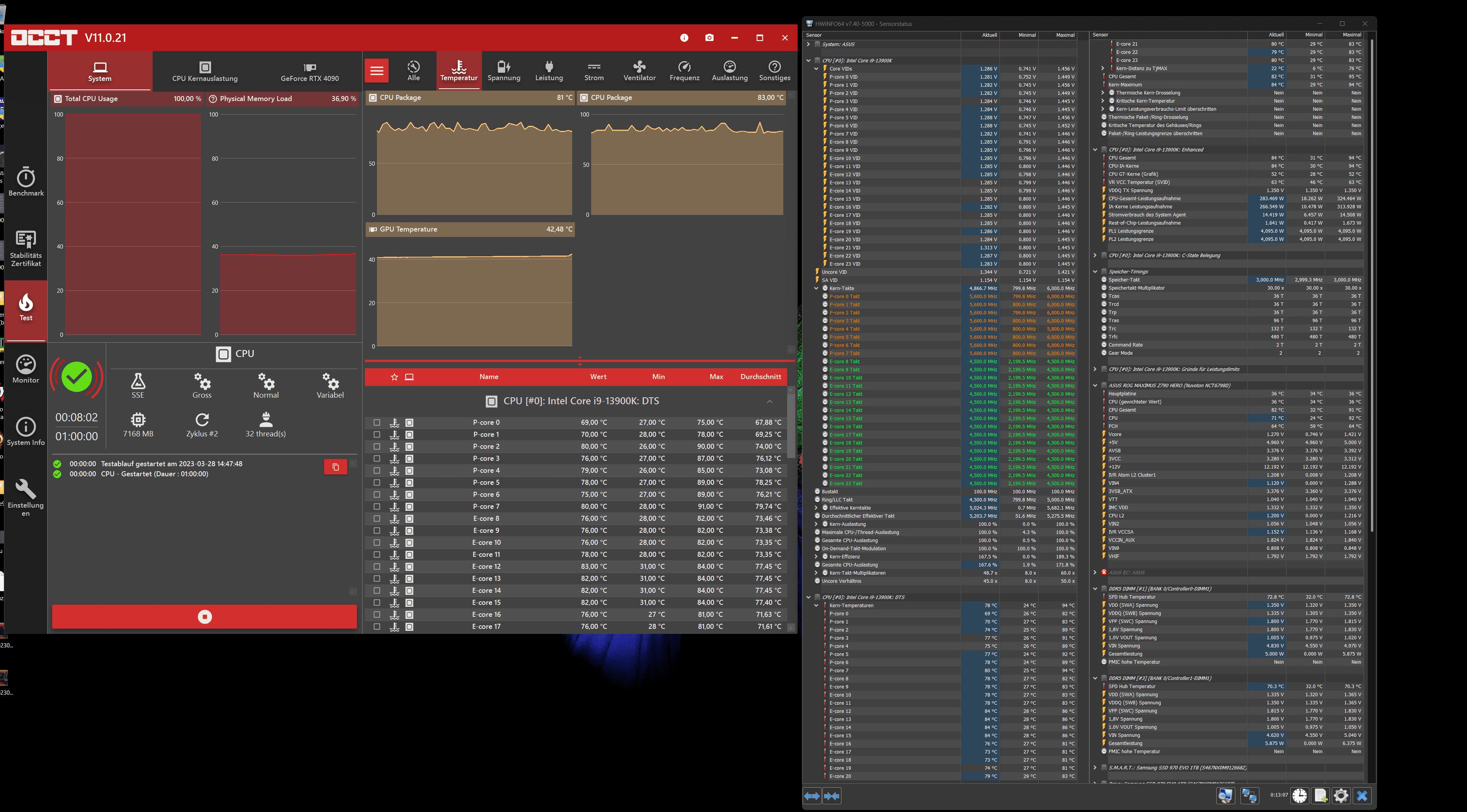

Das ist doch ne ganz feine CPU. Damit wirst du deinen Spaß haben. Gleicht meiner schon sehr(y)
Finde die Temp. aber immer noch zu hoch dafür das du einen Mora mit drin hast.
Welchen Kühler verwendest du bzw was für ne Pumpe (aktueller Durchfluss bekannt) ? Dein Cooler Wert im Bios finde ich auch recht niedrig.
Die meisten mit WaKü liegen da eher so bei 170-190 Punkte:unsure:
Ich kühle die CPU mit dem EKWB Velocity V2.
Das Bios Foto habe ich ohne laufende Pumpe geschossen da ich vor dem befüllen checken wollte wie hoch die SP ist.
Im OCCT sind die Temps nicht so hoch.

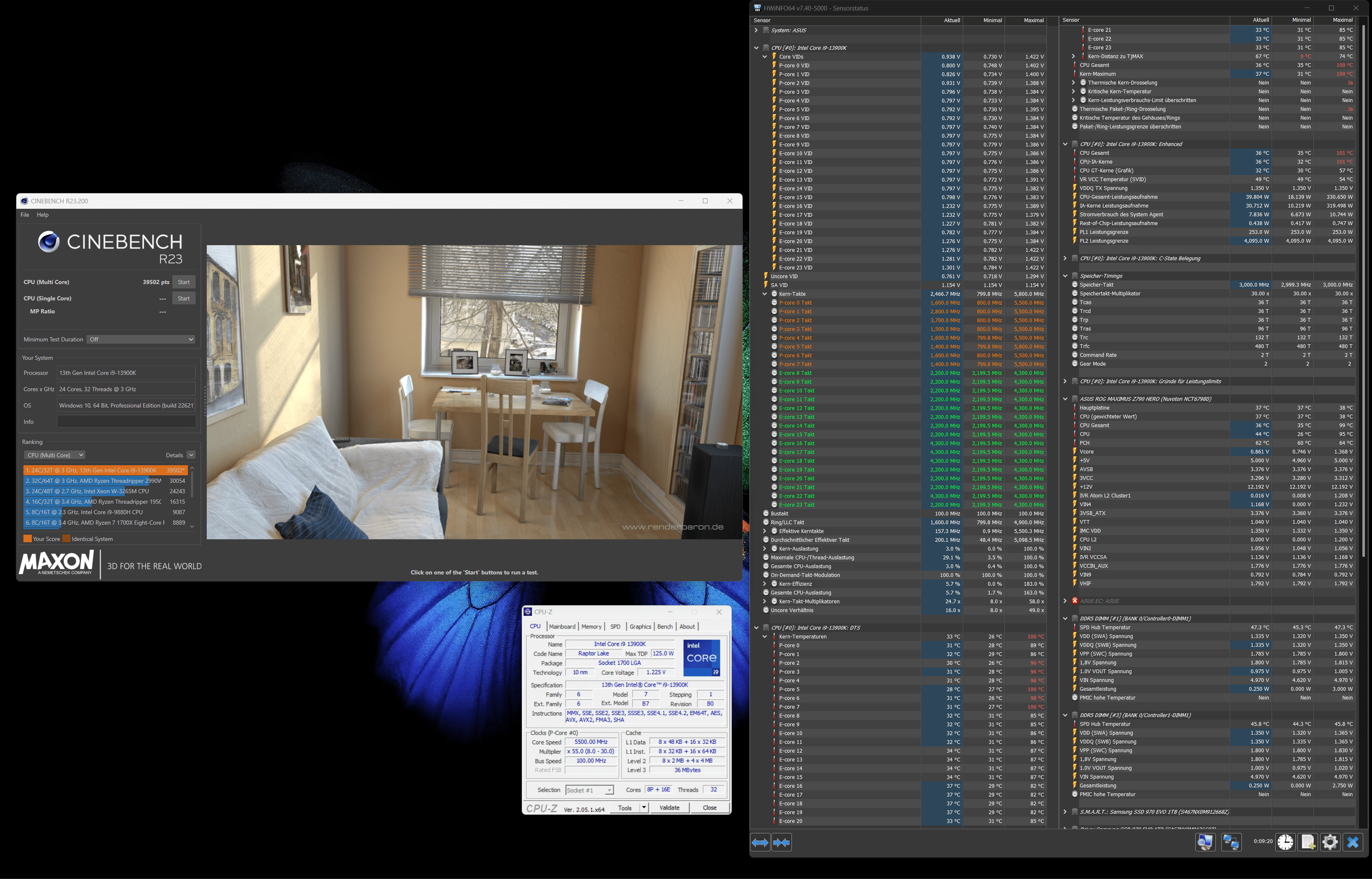

Adaptiv 1.40V
Offset 0.200
LLC 6

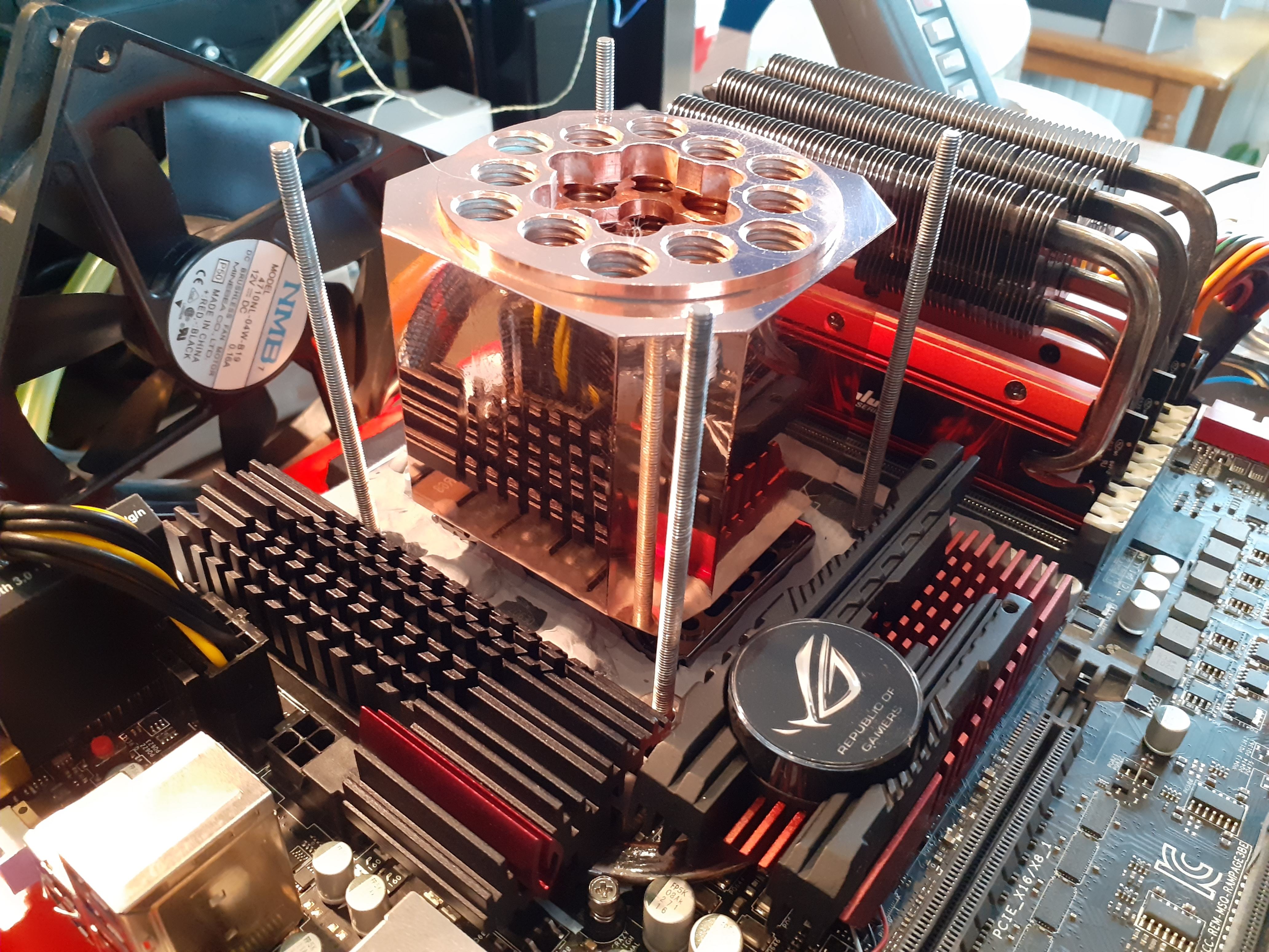

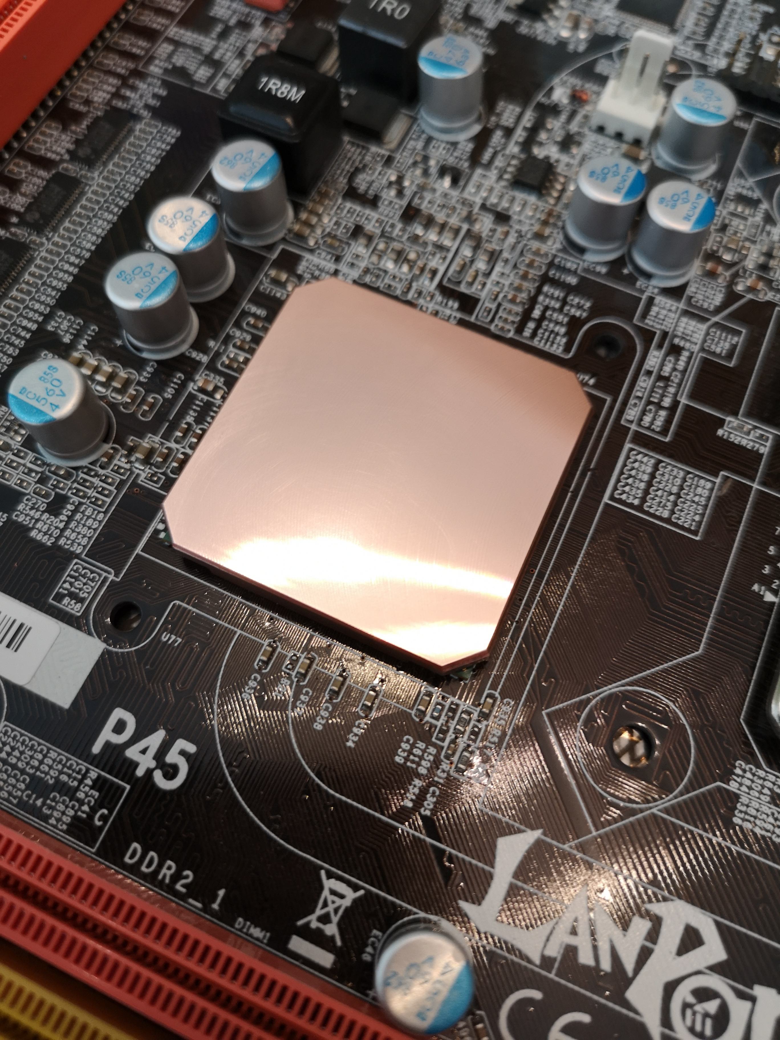

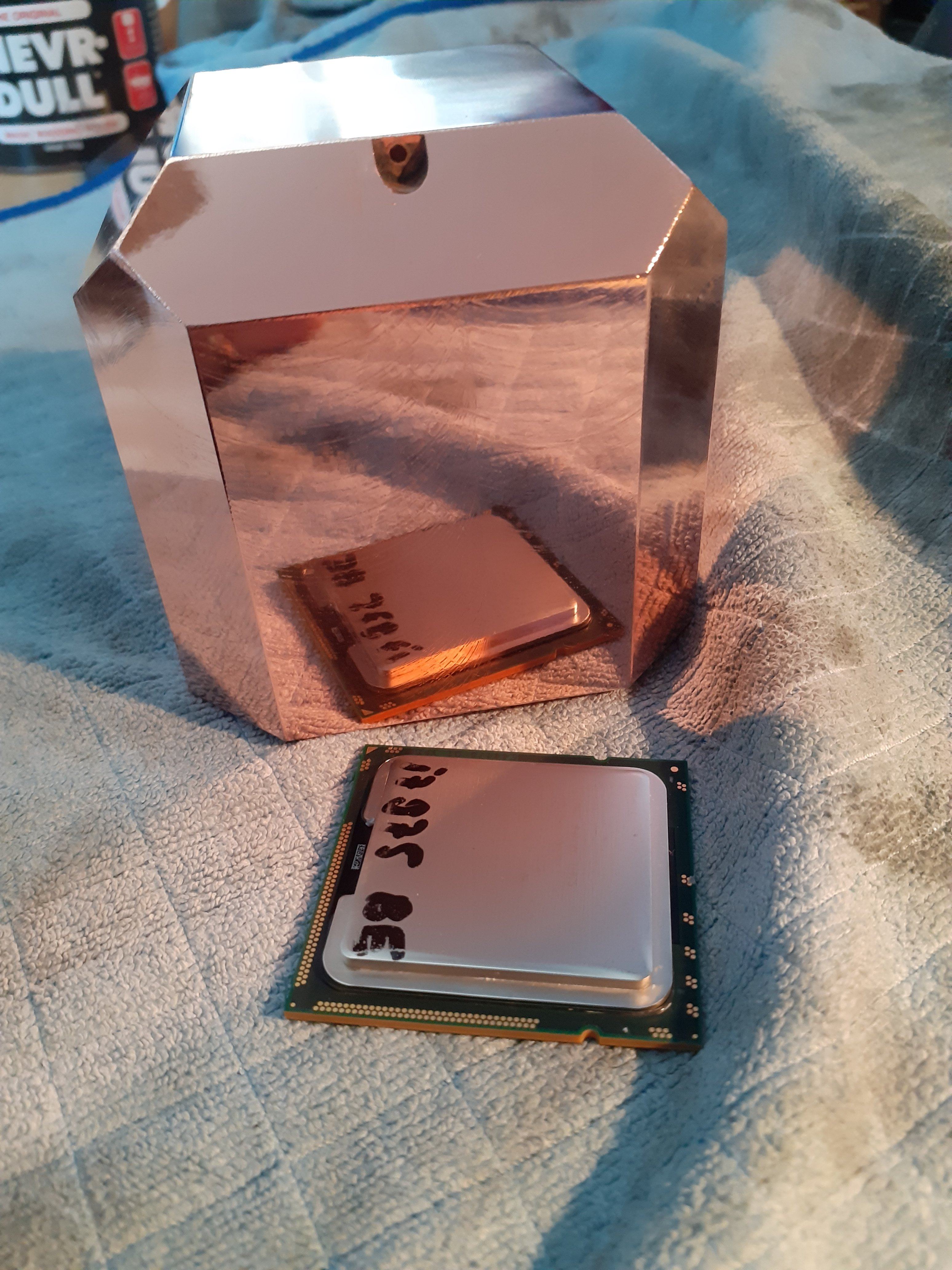

Den hauchdünnen LM-Schleier mit Nevr Dull zu entfernen geht super. Ist aber ziemlich ölig und stinkig :d
Es gibt nichts besseres als nevr dull zum polieren!
Ich liebe das Zeug einfach! 😍
Einfach perfekt zum Kühler oder ähnliches zu polieren!

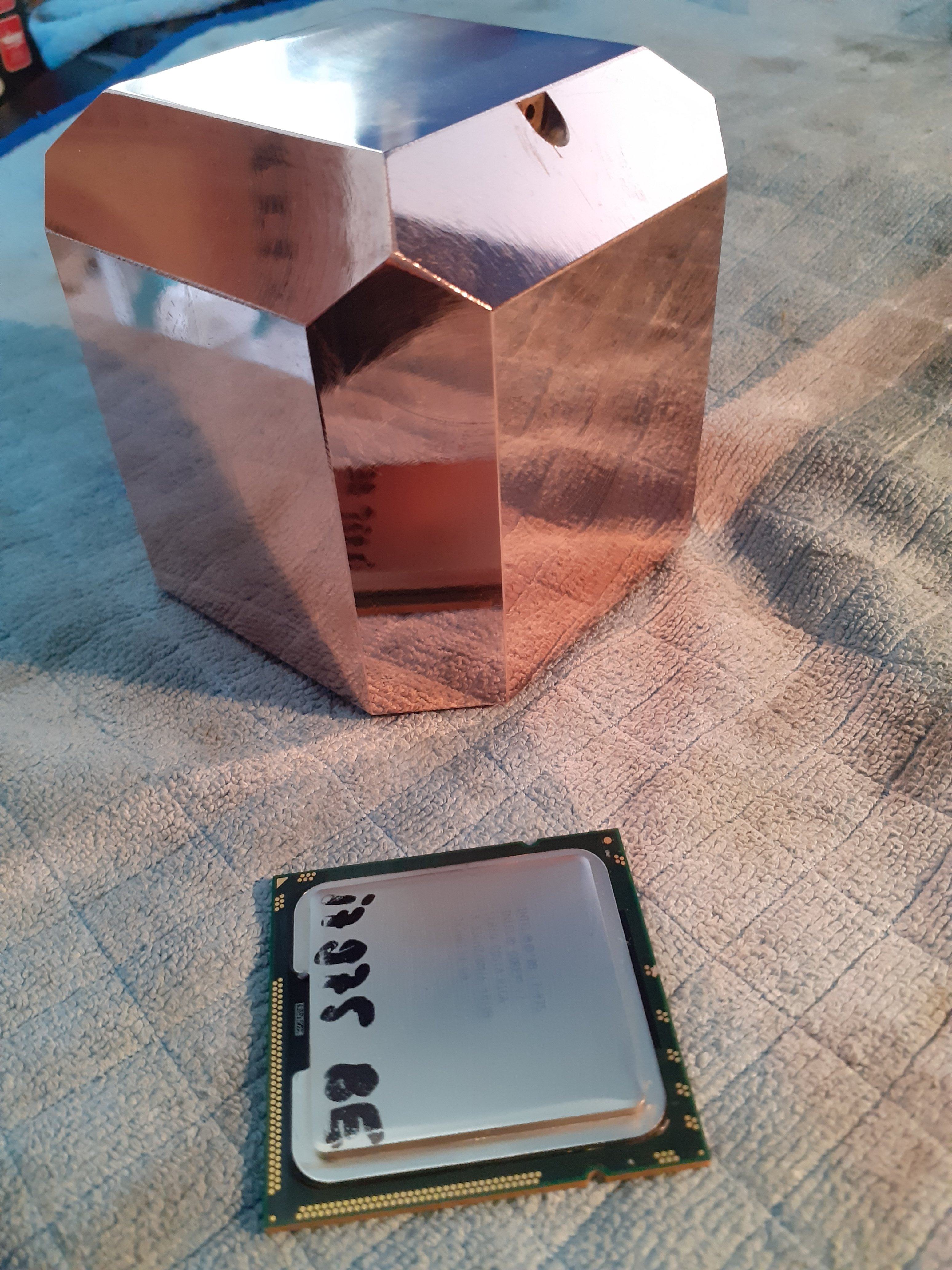

*Klugscheißer Modus on"
Sind zwei verschiedene Plattformen😉
775 und 1366😅
Beim neuen 1700er sys musste ich noch nichts polieren. Da glänzt noch alles schön 😁😇
Ja, das habe schon gemacht.... Aber kein Bild von geschossen🤗

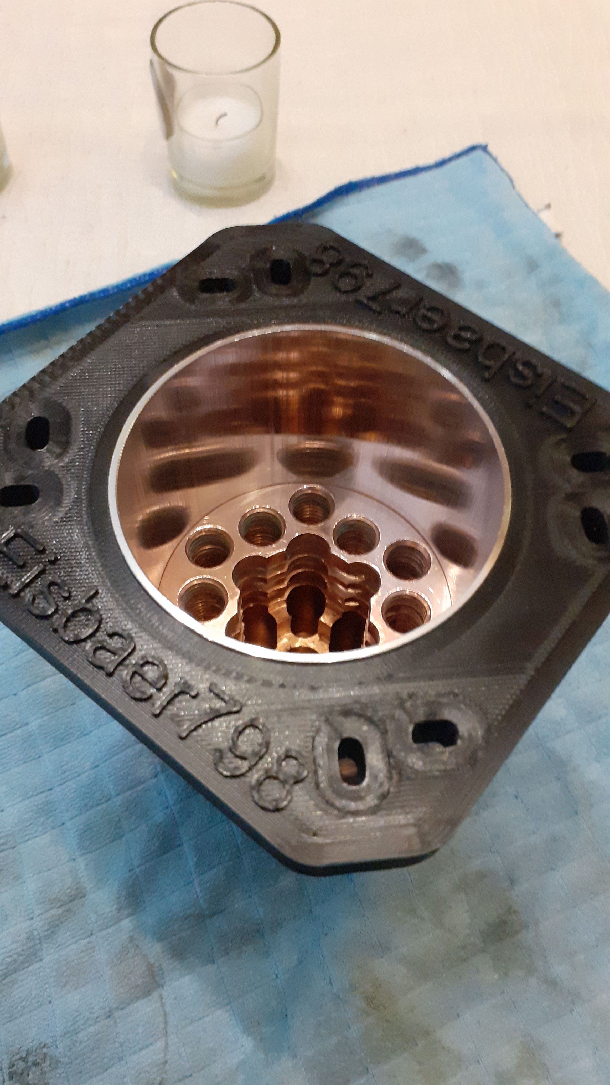

@ Eisbaer798
Oh full pot sogar, nice!
Wie schaut es mit dem CBB aus?
Was macht deine CPU so max mit?
Meine CPU macht auch full pot mit, hat aber nen CBB bei ca. -160°C
Mal schauen wann ich dazu komme meine CPU mal kalt zu machen.
Irgendwie habe ich noch keine Lust mein 24/7 Sys auseinander zu bauen.
Aber🤩hätte schon bock ein paar GPUs damit durch zu jagen.
Hartreset ...CBB -157°c
Normal Reboot ...fullpot ohne Probleme.
8P ...R20 @ 7500 Mhz
8P ... Geek3 @ 7600 Mhz
PiFast : 8100 Mhz ...fast 8,2 Ghz
Eine wirklich sehr schöne cpu!
Vorgebinnt gekauft, oder einfach nur Glück gehabt?
Meine soll ca 7450mhz beim cb23 mitmachen.
Mit nur zwei Kerne aktiv, müsste sie also auch so ca. 8gig mit machen.
Phew... Jetzt juckt es wieder ganz stark in den Finger. Muss mir dringend mal wieder ln2 besorgen...Hast jetzt voll meine Sucht getriggert!
Danke dafür 😡😤
