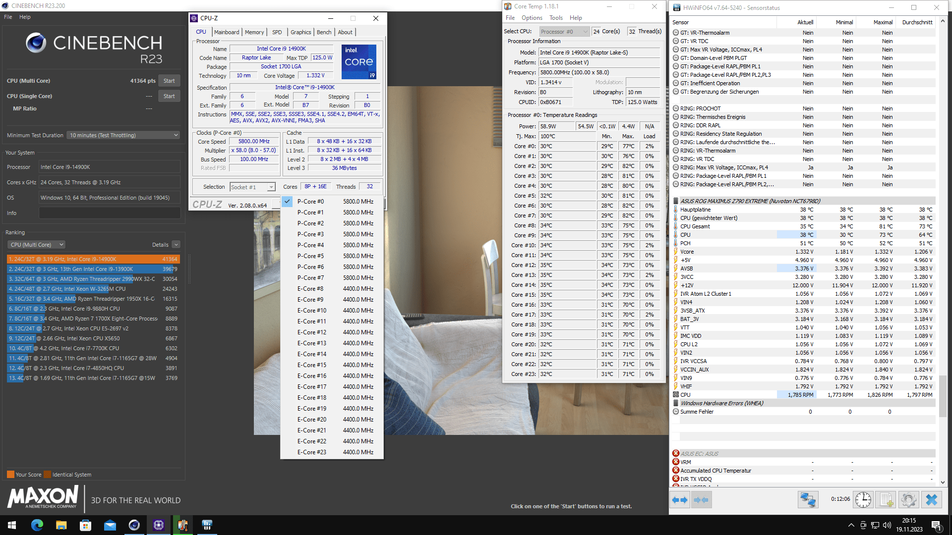

Wie kühlst du da?
und das auf dem Testbench ohne Chiller mit nem Barrow Direct Die und nem 420'er Radiator.
Das mit einem geköpften 108SP 14900KF?
Ja … wie gesagt die Volt sind mit LLC4 … daher steht da 1.4x im Screen.
Ich lese da geköpft direct die mit Barrow kühler
your welcome 😅
P.S.: Im Keller hat er vergessen, macht je nach dem 3-5° aus 🤪

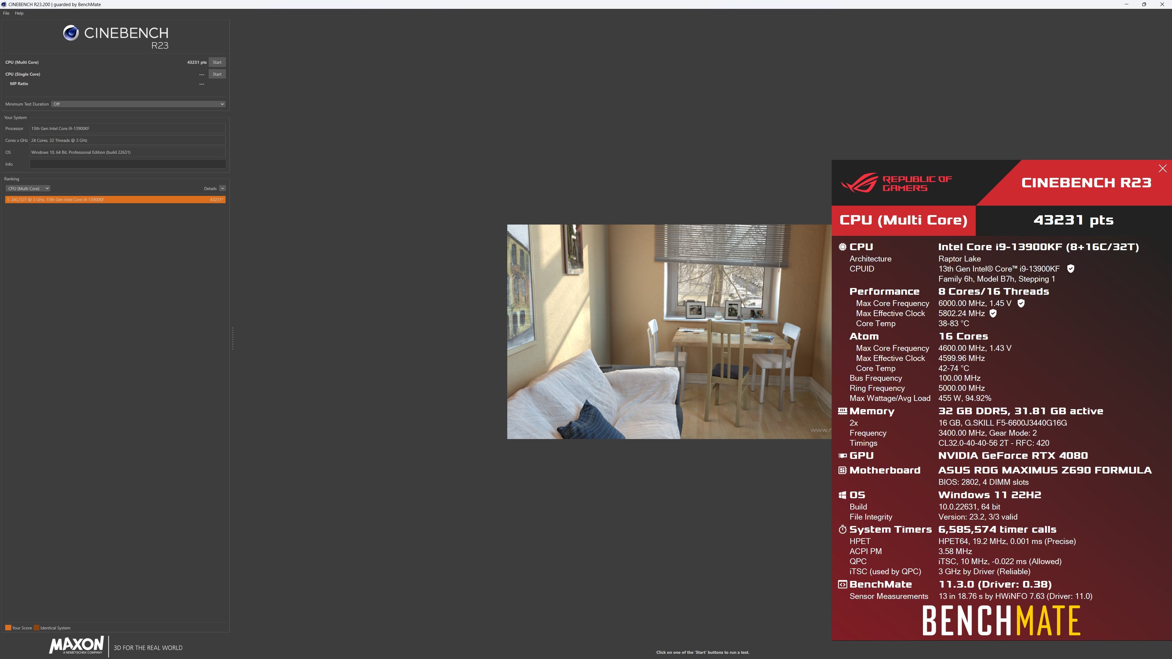

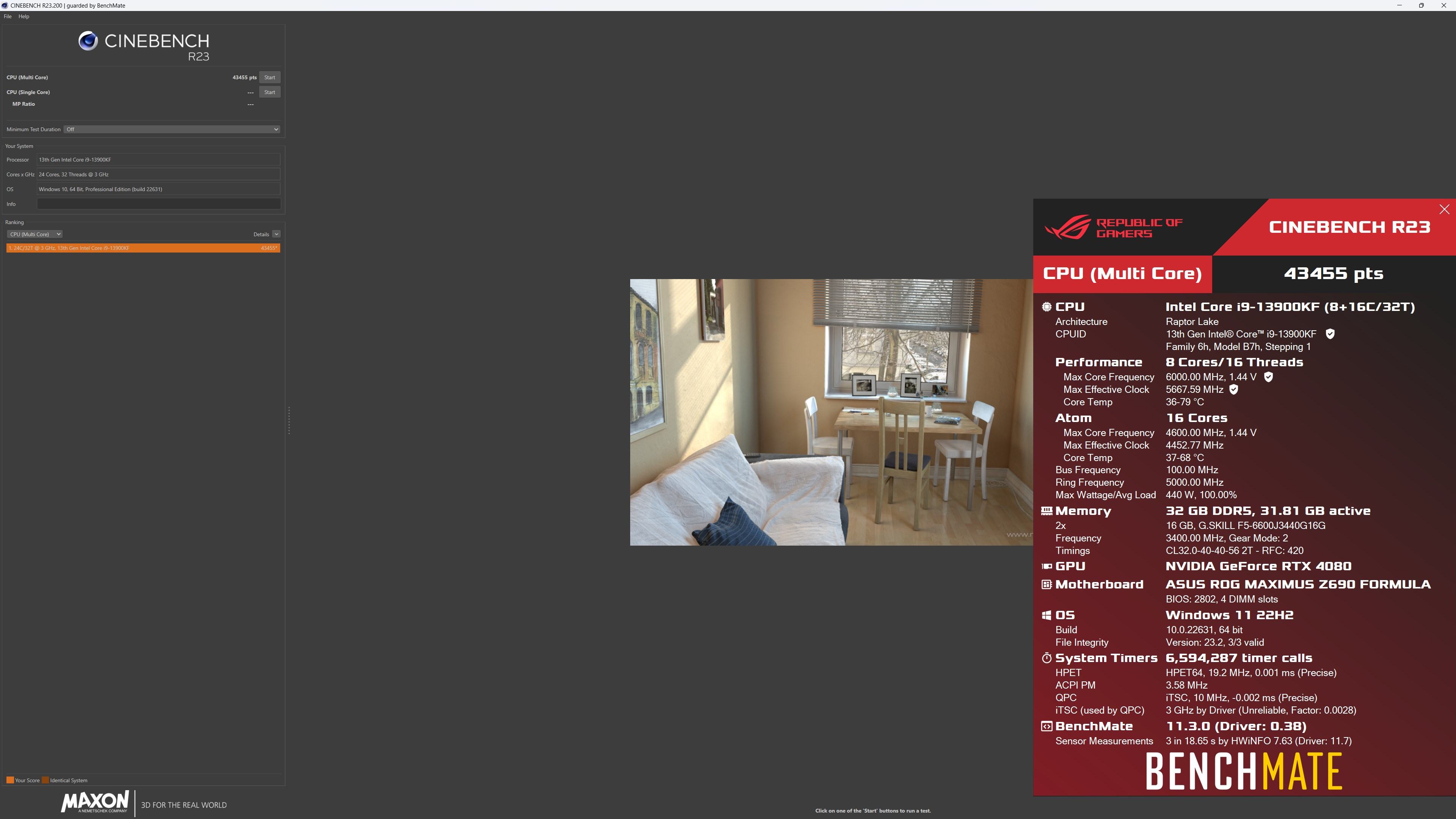

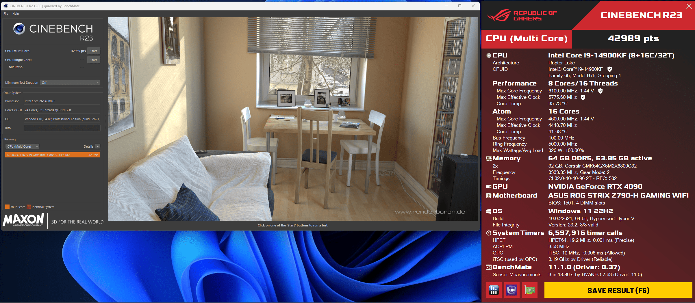

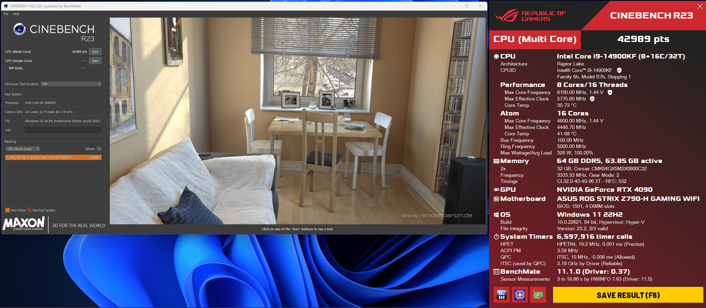

also mal das cb23 vom benchmate gestartet. Ist ein anderes, als das was ich da hatte. (offizielle von der Maxon Seite).
das dauert sehr kurz und sind mehr Punkte. Auch da steht 430W, Ich nutze ganz klar falsche settings im Bios, anders kann ich mir das nicht erklären.

Laut benchmate 74 grad, aber das läuft ja paar sekunden durch. Beim normalen das 10 min läuft, da wird gerne 90 grad.
Laut deinem Benchmate Screen, sinds 88 Grad bei dem Run
Bei mir sinds 83 Grad bei 455W. Das zeigt immer irgendwie die gesamt Package. Die reine CPU braucht ungefähr 100W weniger
Der 43455er Run ist mit Echtzeit.

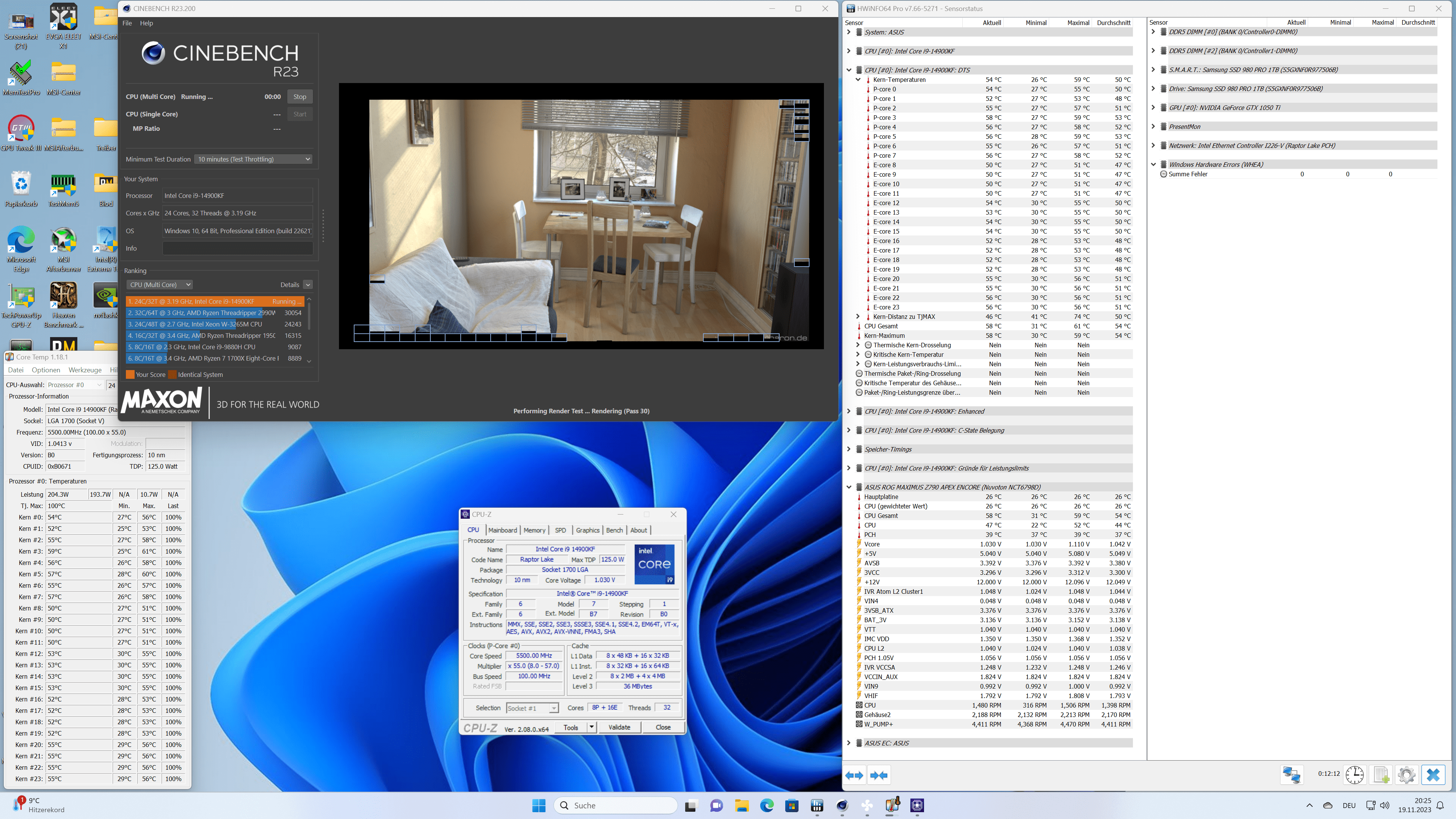

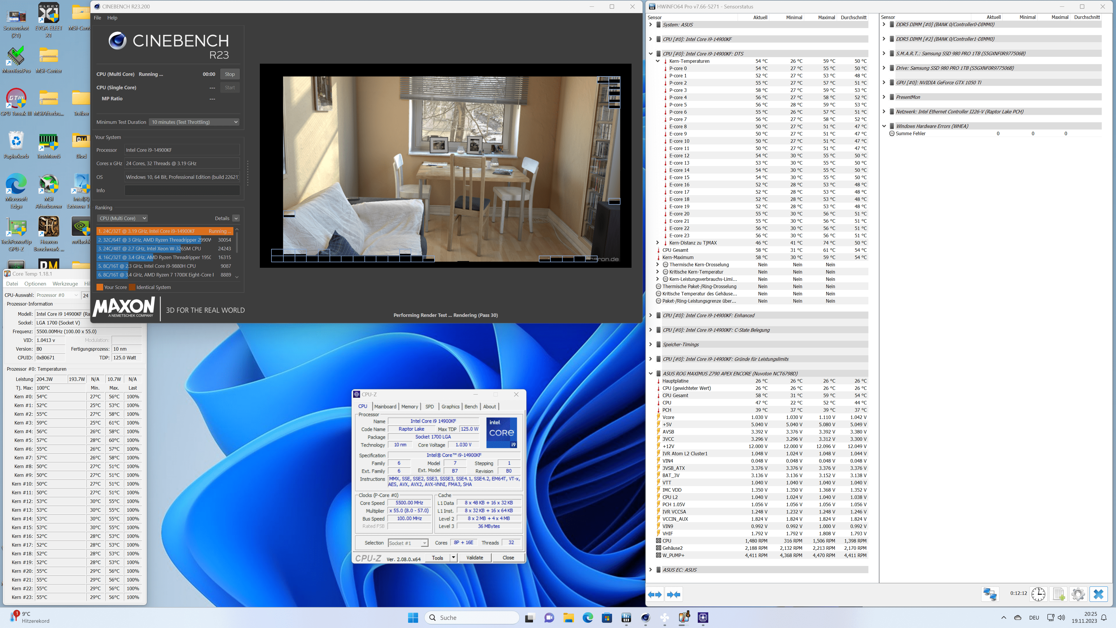

So nochmal mit LLC6
Der normale Cinebench R23, egal von welcher Seite, ist immer nur so kurz.
Du hast wahrscheinlich einfach den 10 Minuten Duration Test aktiviert, dann läuft der Test halt immer wieder 10 Minuten durch.
Ich habe einfach den von der offizielen seite installiert und go. Nichts weiteres eingestellt. Dachte ihr macht das alle so 🤣 aber jetzt ist klar.

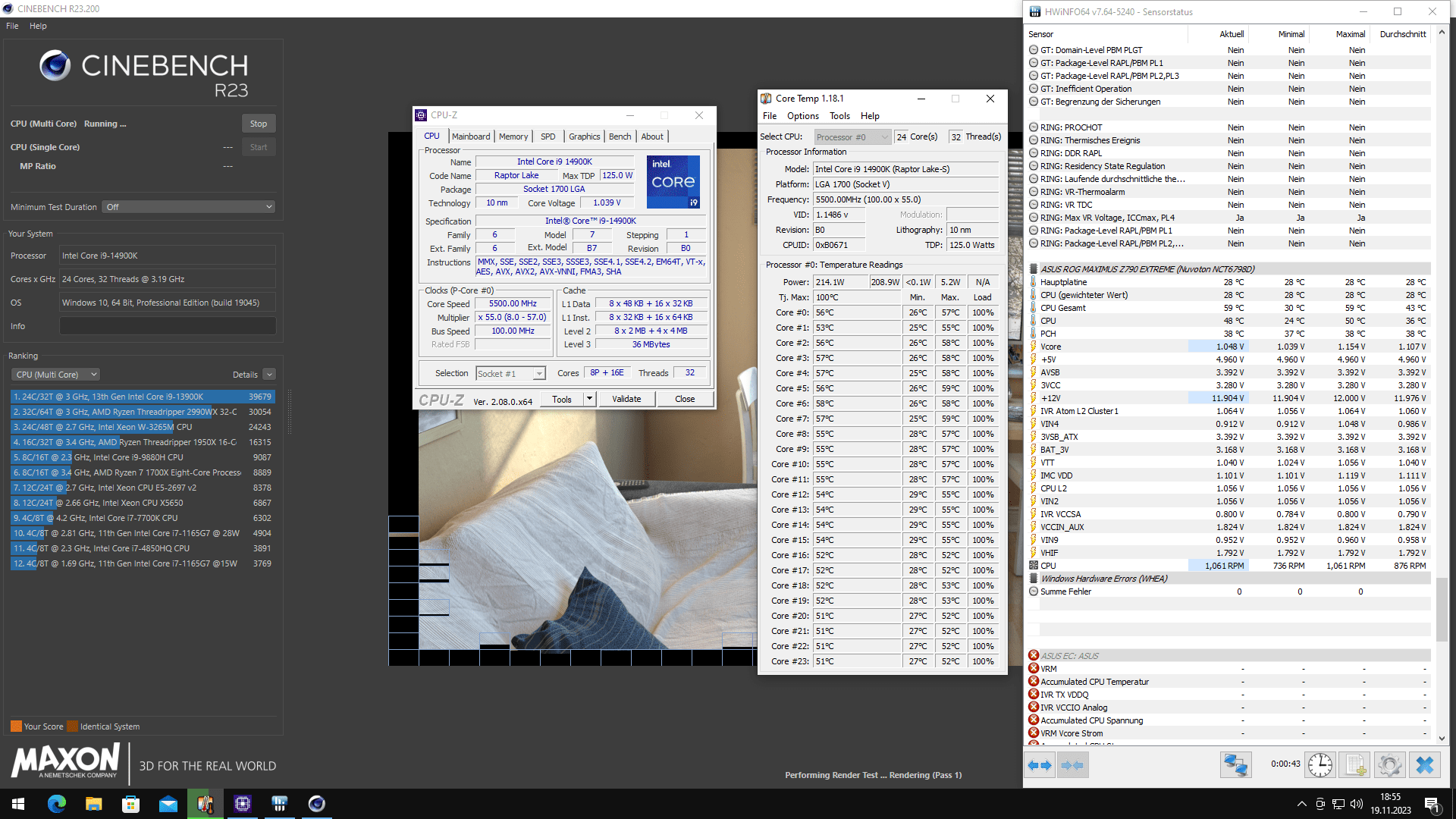

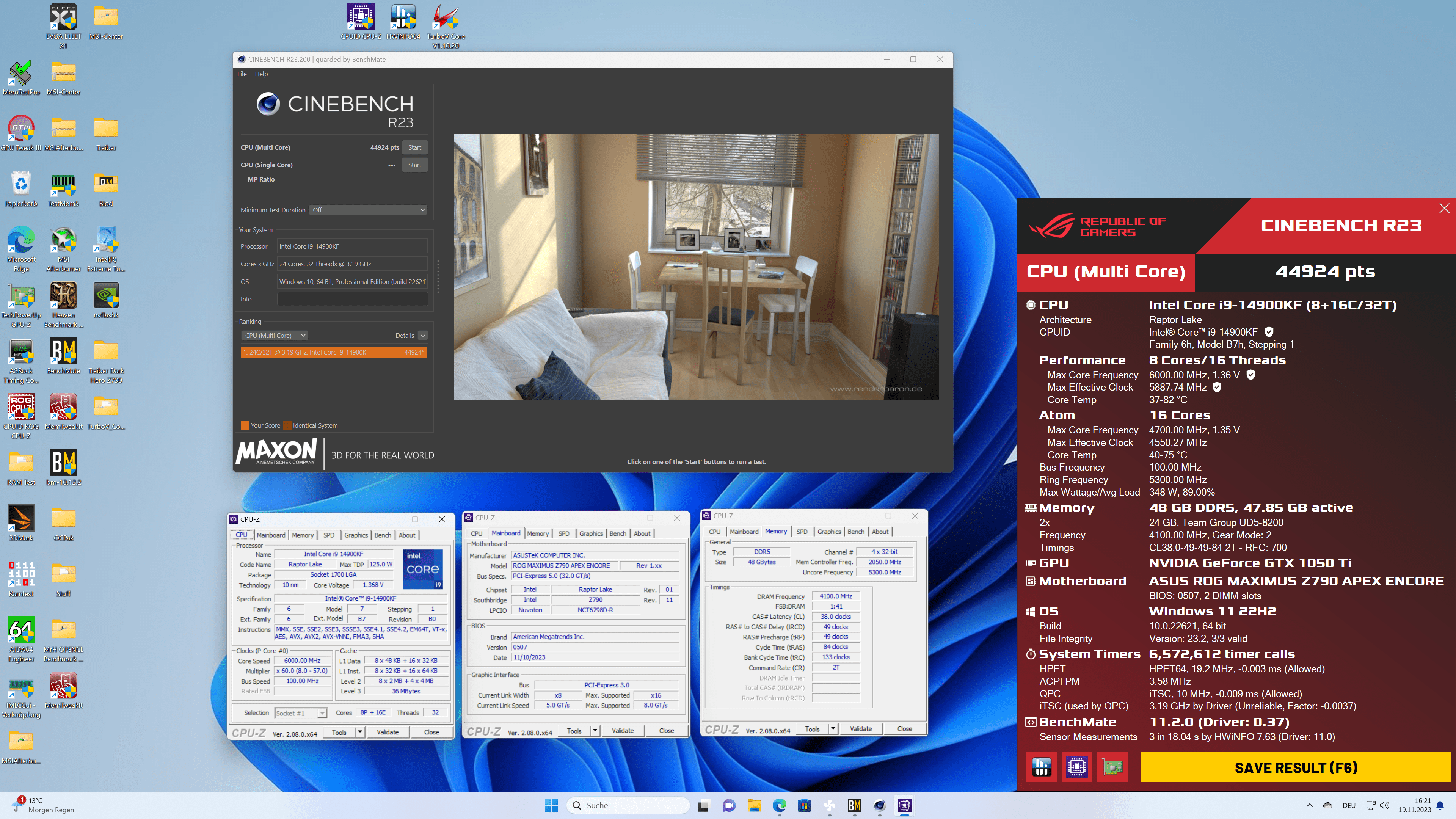

5,8GHZ Allcore @1,81V ohne WHEA Error 10min CB23 ungeköpft (er wird auch nicht geköpft) o_Oo_O:stupid::stupid:
Der wird die Tage kalt gemacht :-)
Ich habe beschlossen, wieder mit Extreme OC anzufangen.
Sehr geiler Chip. Selber gefunden? Batch?
