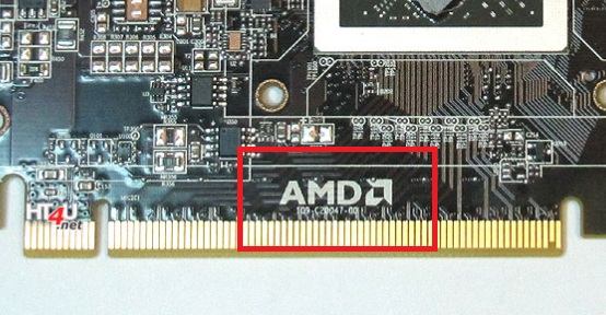

Kann mir jemand sagen, wie ich die Spannung meiner HD6950 ändern kann? Mit MSI Afterburner klappts nicht, auch wenn ich alles in der CFG usw unlocke. Bei ATI Tray Tools gehts ebenfalls nicht, OverDrive auch nicht.
Hast du den Haken unter Settings gesetzt? Was ist es für eine Karte?
Ja den haken hab ich gesetzt, ist ne PowerColor HD6950 2GB, müsste ein ref. layout sein. Ist die hier:
Hat aufjedenfall nen Dual BIOS (Switch ist da)
ja beta7. Welche Seite meinst du mit unterseite? Die Seite mit dem Kühler oder die Rückseite? Und ein kleines ATI Logo in weiß?
ist aber komisch, bei mir ließen sich die Shader nicht freischalten. Werds aber definitiv nochmal testen o_O
Referenz Karte.
