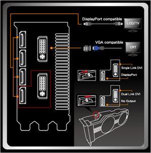

Bei der Karte sind es zwei unterschiedliche, Bios 1 ist anders als Bios 2 Grund siehe Bild.
