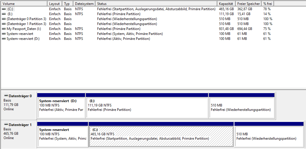

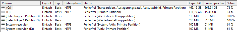

Gehe ich hier richtig in der Annahme, dass es sich um keine dynamischen Datenträger handelt? => (C) ist die neue geklonmte Platte und (E) die alte Platte.
Typ "Basis", sollte passen. Normalerweise schaue ich dazu lieber im unteren Bereich, da sieht man es sofort, aber den hast Du ja nicht gepostet.
Genau den Bereich meinte ich, da steht dann direkt unter jedem Datenträger "Basis", also sind beides Basisdatenträger. Da sieht man nun auch, dass die 100MB Partition auf der 500GB SSD "System" ist, also von dem Bootloader dort gebootet wurde. Damit sollte es also keine Probleme mit dem Booten geben, wenn Du die alte SSD plattmachst.
