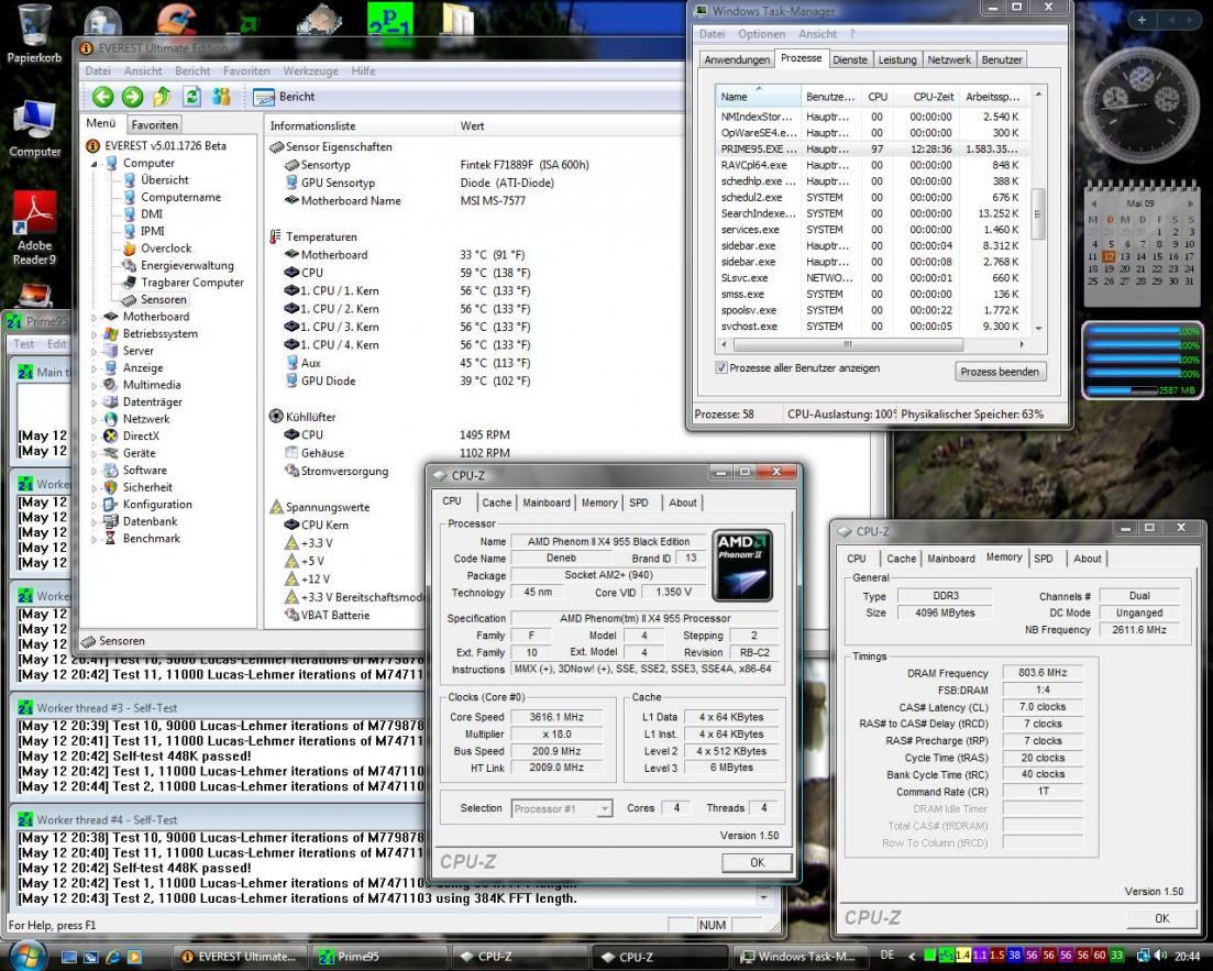

hier mal was von meinem 955er. Läuft auf einem MSI GD70:hail:
CPU-Takt: 3,6Ghz bei 1,35V
NB-Takt: 2,6GHz bei 1,25V
Speicher: A-DATA Exteme 1600: 1600 7-7-7-20 1T bei 1,85V
Läuft alles super stabil. Hänge mal ein paar Bilder an. Der Speicherdurchsatz gefällt mir:love: Da war beim Phenom1 nicht daran zu denken!
