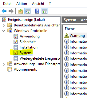

WHEA Fehler in der Ereignisanzeige?

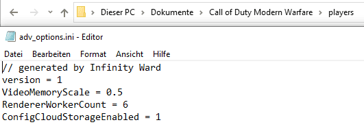

Apropos Warzone: wer unter massiven Frame-Drops leidet in dem Spiel sollte das mal an den Start bekommen:
"VideoMemoryScale" forciert danach den VRAM-Verbrauch von Warzone auf 0,5 * 16 GB = 8GB. Das Spiel hat leider einen massiven VRAM-Speicher-Leck mit dem Default-Setting von "0.85".
"RendererWorkerCount" sagt wie viele Threads eurer CPU für das Aufbereiten von Frames abkommandiert werden. Bei meinem R5 3600 waren 4 eingestellt, was zu wenig war. Bei manchen 6-Core-CPUs steht da aber einfach "12" als Default, heißt, dass die CPU keine Ressourcen für alles andere übrig hat.

Ja, da ist im Log einmal Kernel-Power.
Hab auch entdeckt, dass durch den neuen Chiptreiber der Ruhemodus aktiviert war. Habe den nunmal deaktiviert, mal schauen ob es besser wird.
Zudem noch den ganz neuen Grakatreiber installiert. Hoffentlich ist jetzt ruhe :d.

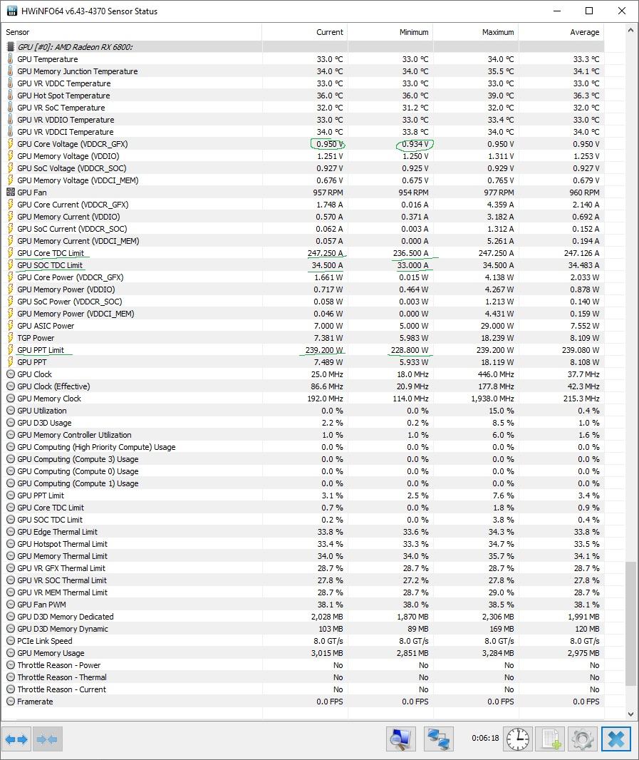

Neue HWInfo-Version. Da soll jetzt die Voltage korrekter ausgelesen werden...
Zudem und das finde ich cool, werden die Limits (TDP und TDC) korrekt mit dem PT im Wattman verrechnet dargestellt.

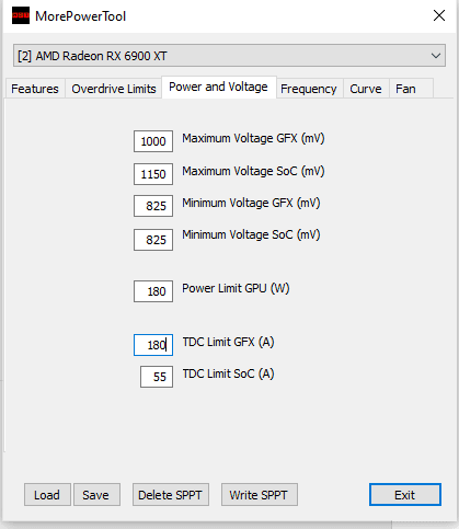

@Jo5hB33r Zum Duvar-180W-Setting:
Duvar hat wahrscheinlich besseres Silizium. Zudem: Duvar hat 180 W Power-Limit eingestellt (Gesamtkarte) und durch das 170 A TDC-Limit bei +0 PT und der Voltage von 0,943 V wird dieses nicht erreicht (zumindest nicht was Chip-Power angeht: 160 W). Zieht man die anderen Spannungen und Stromstärken hinzu, dürfte Duvar bei etwa 180 W TBP landen, daher ergibt es wieder Sinn. Frage ist hier, ob 20 W für SoC noch ausreichen... Speicher dürfte nach meinen Beobachtungen der Chip-Power zugeschlagen werden...
Für dich würde ich empfehlen bei 180 W | 180 A bei einem Volt Max-GFX zu starten. War das stabil: runter mit der Wattman-Spannung. Durch die 180 A wärst du dann ständig eingebremst vom TDP-Limit und TimeSpy dürfte durchlaufen, da genug Amps anliegen dürften an den krassesten Stellen.
@m4looney: Danke für deine Antwort! Ich soll also in MPT erstmal nur deine 3 angegebenen Werte eintragen und den Rest auf Standard lassen, also so?
Dann in Wattmann erstmal nichts ändern (Automatisch und Standard) und Time Spy probieren. Falls das klappt, dann via Wattman die Spannung weiter senken?

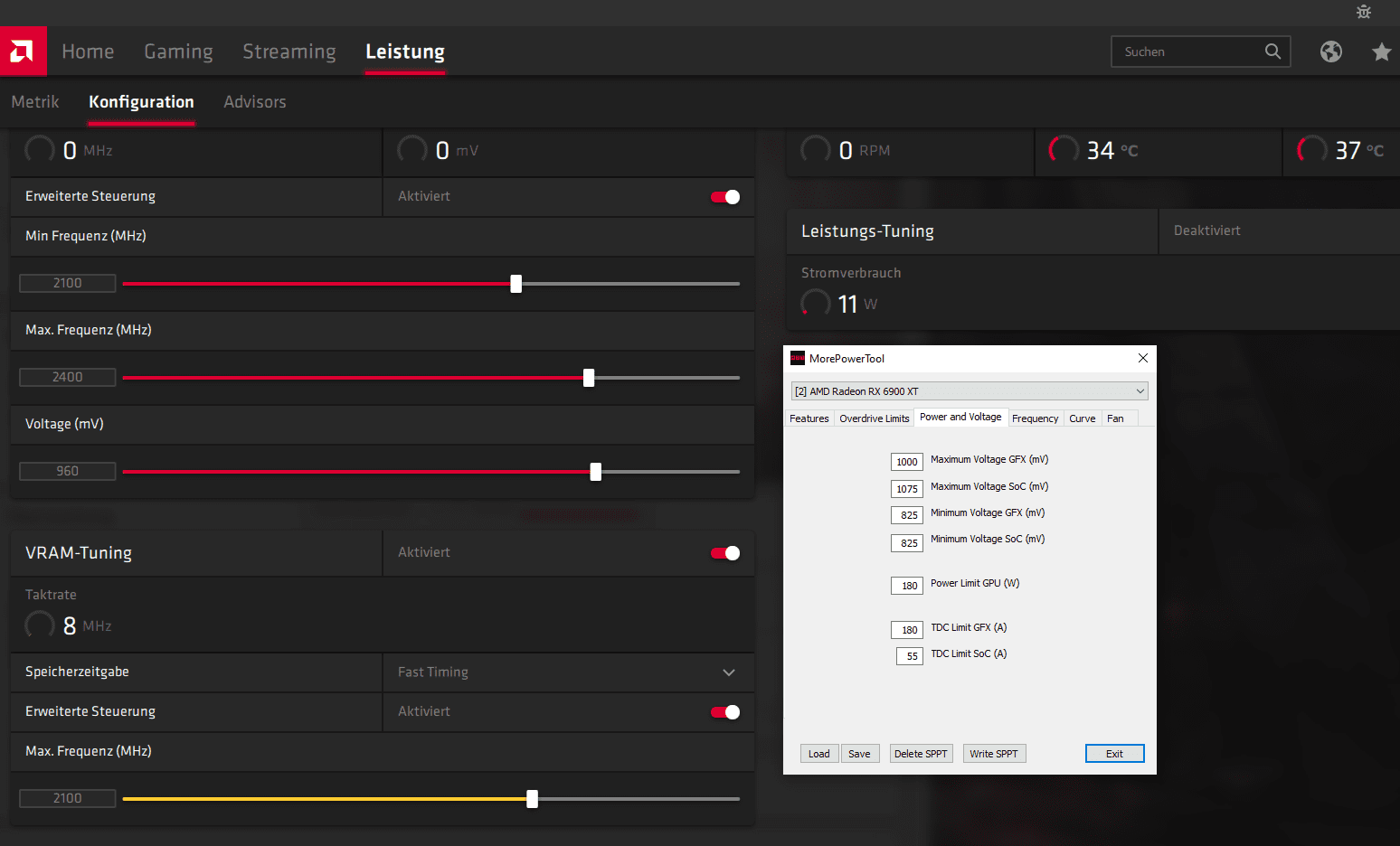

Achso: du müsstest auf manuell gehen und Min- Max-Takt im Wattman wahrscheinlich runterziehen.
Zudem habe ich keine Erfahrungen wie das Delta GFX zu SoC sein darf. Bei CPUs z. B. kann das durch die Spannungsdifferenz schon problematisch werden.
Ich würde eine Safe-SoC-Voltage bei der 6900 XT bei etwa 1075 mV vermuten. Denke da geht weniger.
Aber immer am besten nur einen Wert zu einer Zeit anpassen.
Edit: Max-Takt evtl. bei 2000 MHz???
Ansonsten hilft nur viel ausprobieren. Hier ist das etwas outdatete Sub-1V-Verfahren: https://www.hardwareluxx.de/communi...ng-thread-wakü-lukü-ln2.1282285/post-28061001
@m4looney: Ich danke dir erstmal wie verrückt für deine Hilfe! :)
Ich lande nun mit den folgenden Settings bei knapp 17300 GPU Score in Time Spy. Mit Stock lande ich zwischen 17900 - 18100. Da fehlt also nicht mehr viel, vielleicht kann man das ja noch irgendwie rausholen. Weniger als 960mV kann ich in Wattman übrigens nicht einstellen - dann stürzt Time Spy direkt ab. Zumindest nicht mit den aktuell eingestellten min. und max. Frequenzwerten. Vielleicht hat ja noch jemand eine Idee, wie ich der Stock Leistung noch näher komme. :)
Edit: Ich muss natürlich mal betonen, dass die aktuell knapp 4% weniger Leistung bei 75W weniger Stromverbrauch mich schon sehr zufrieden stimmen. :d
Aber vielleicht lässt sich das ja noch in Richtung 0% weniger Leistung bei 75W weniger Stromverbrauch optimieren.
Ich würde bei 2100 MHz limitieren, da du eh nicht höher kommst. Evtl. 1800 MHz - 2100 MHz?
Probier auch mal 1025 mV SoC. Dann hast du weniger Verbrauch, den die GPU dann gebrauchen kann,
Ansonsten müsstest du es irgendwie schaffen weniger Wattman-Voltage zu fahren. Das kann dir dann die ersehnten 500 GPU-Punkte bringen. Das könntest du durch weniger Voltage (GFX-Max und SoC) schaffen. Du hängst wie bereits vermutet sehr lange im PPT-Limit, was aber erstmal nicht schlimm ist. Wie gesagt: mit weniger SoC-Spannung solltest du da an der Front etwa 3 - 5 W gewinnen und somit seltener im PPT-Limit hängen. Core Current passt vom Wert her schonmal. Aber evtl. mal schauen, ob da mit 5 A noch etwas mehr geht (hinsichtlich der nicht messbaren Leistungsspitzen).
Also als erstes SoC-Voltage auf 1025 mV. Wenn stabil: 1 V, 975 mV, etc.
Dann 175 A SoC, 180 A SoC und 185 A SoC testen.
Jeweils schauen, was der beste Wert hins. Score war. Zum Schluss versuchen mit Wattman-Spannung die Frequenzkurve zur Effizienz hin zu optimieren. 925 mV ist z.B. bei mir (RX 6800 @ 208 W | 215 A | 950 mV GFX | 1 V SoC | 2400 - 2500 MHz | +15 PT) am besten hinsichtlich Ergebnis. Interessant ist, dass meine da mehr verbrauchen darf als deine und deine dennoch stabil ist. Naja, du machst halt UV+UP (underpowering), während ich OCUV mache.

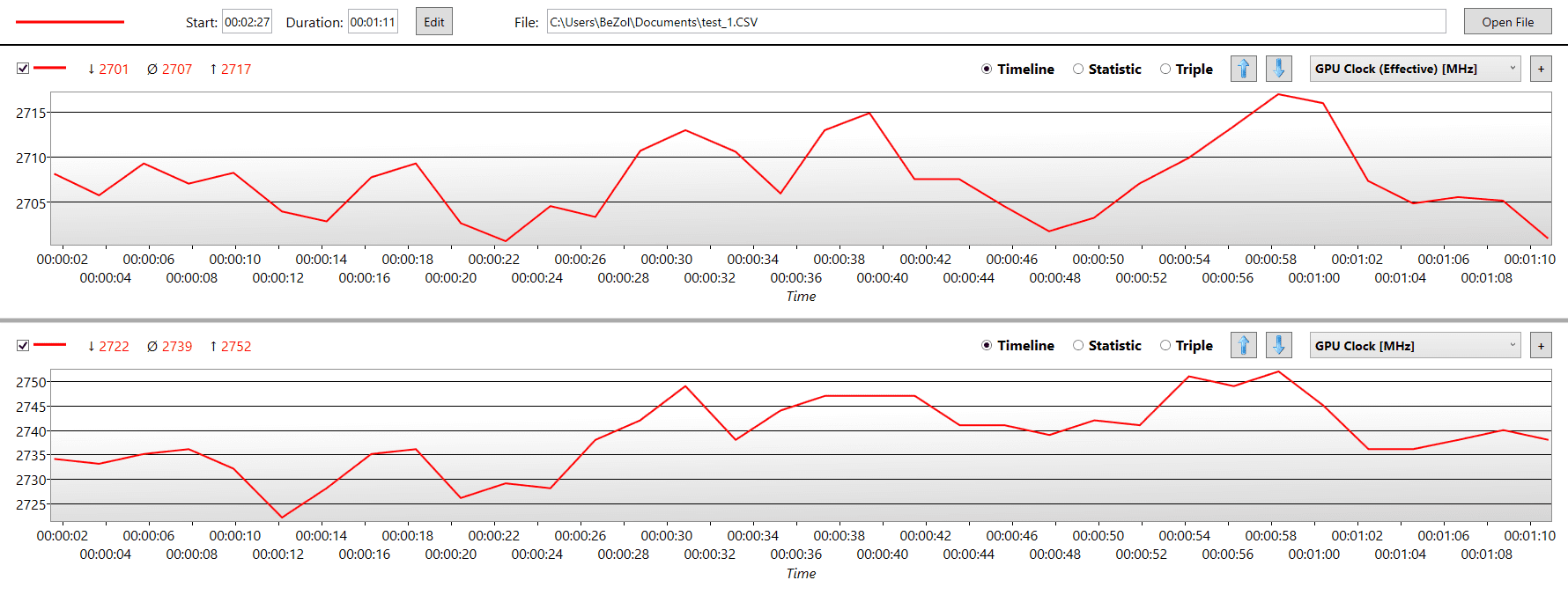

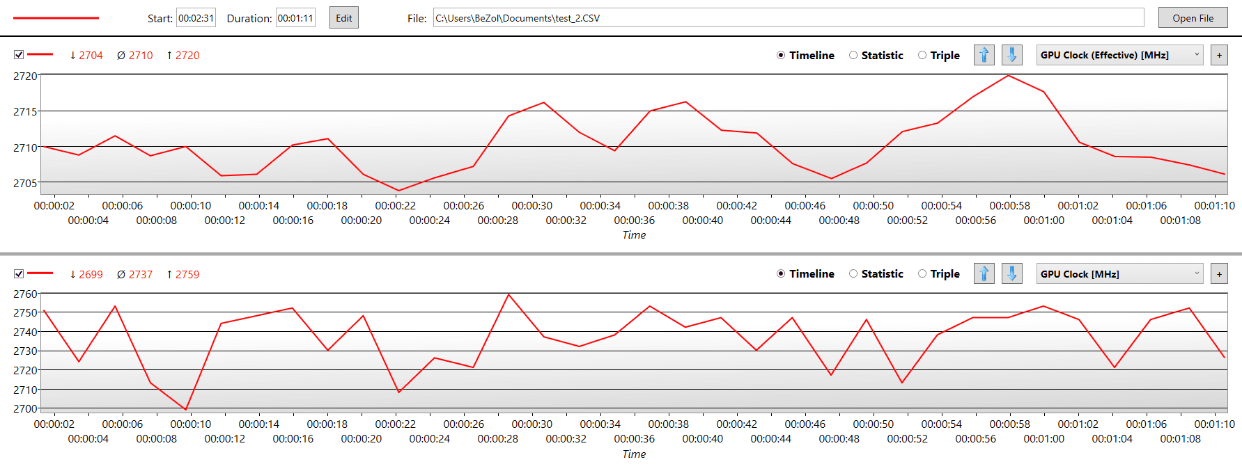

Falls jemand die GPU-Takt beim Graphics Test 1-2 interessieren würde, habe ich mit HWINFO64 ein Log gemacht.
Graphics Test 1
21.2.2 Driver:
gt_1-png.2478698
20.12.2 Driver:
gt_1_1-png.2478700
Graphics Test 2
21.2.2 Driver:
gt_2-png.2478699
20.12.2 Driver:
gt_2_2-png.2478701
Diese Messungen sind vom Graphicspunkte 21.200-21.277.
Diese Spannungen zeigt neueste HWINFO64, während GPU-Z 1.15V zeigt.
Die min-max. Differenz ist höher mit dem 21.2.2 Driver, ABER kein Crash bei 2760MHz! Die Minimums sind aber schlechter.
Für 21.2.2 Driver hatte ich average clock von 2715MHz auf 3dmark Webseite gesehen, mit dem 20.12.2 nie über 2701MHz.
Bei älteren Ergebnissen (und auch schlechtere) hatte ich selbe average clock Werte gehabt, was aber sicher nicht richtig war als ich das Kurz im GPU-Z ankuckte, mit kälterer "Raumtemperatur" hatte ich +10MHz sicherlich.
