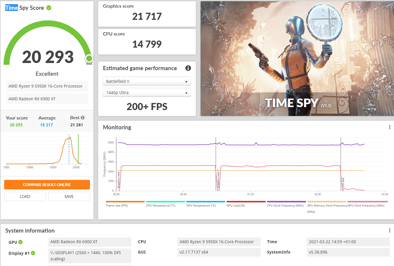

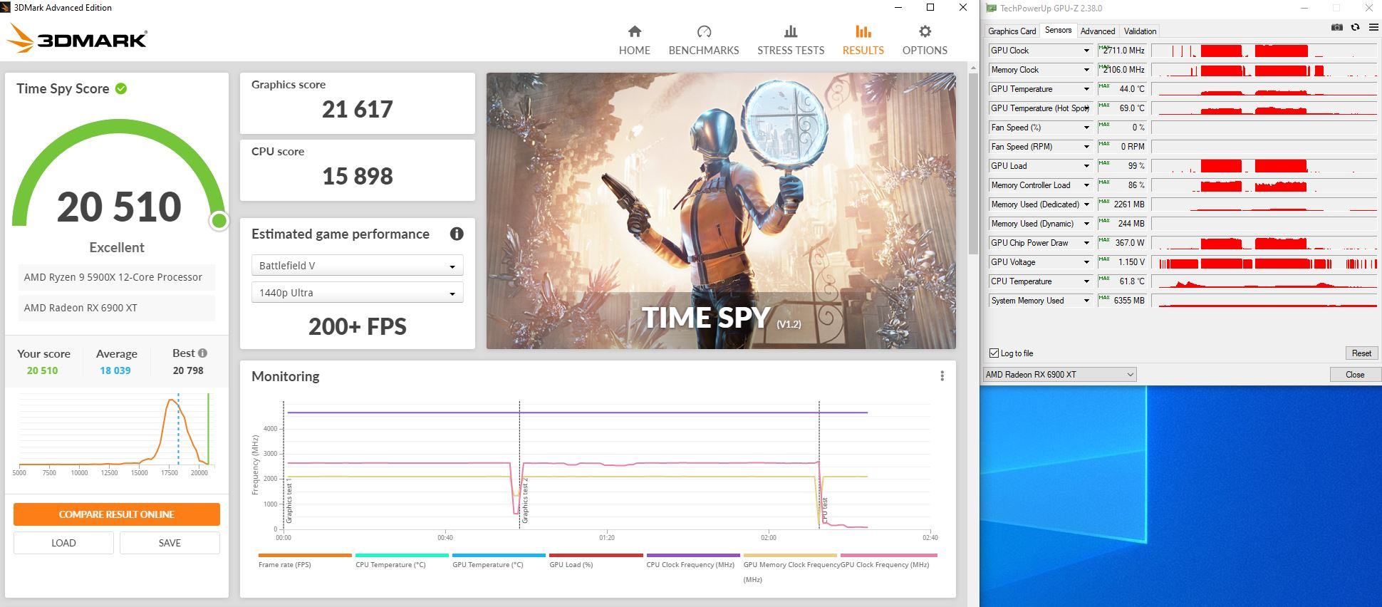

Wird immer besser, hätte ich nur nen besseren Kühler... HS geht auf 95°C hier und führt zu Performanceverlust^^
Hilft ja nur noch ein Fächer ^^.
Übrigens: Anti-Lag scheint die FPS teils zu begrenzen. Hatte das noch an. Aufpassen.
Da gibt es nicht viel zu beachten. Die Anleitung ist selbsterklärend bei dem Kühler. Habe Kryonaut als Wärmeleitpaste verwendet. Gug dir noch mal Igorslab dazu an ist auch sehenswert. Übertaktet habe ich alles mit dem Adrenalin Treiber und MPT nur verwendet um das Power Target zu erhöhen. Dazu auch mal bei Igor auf der Homepage schauen der erklärt das ganz gut. Für Details schreibst einfach noch mal wenn es irgendwo klemmen sollte.
Danke für die Info - Kryonaut ist auch bei mir im Einsatz.

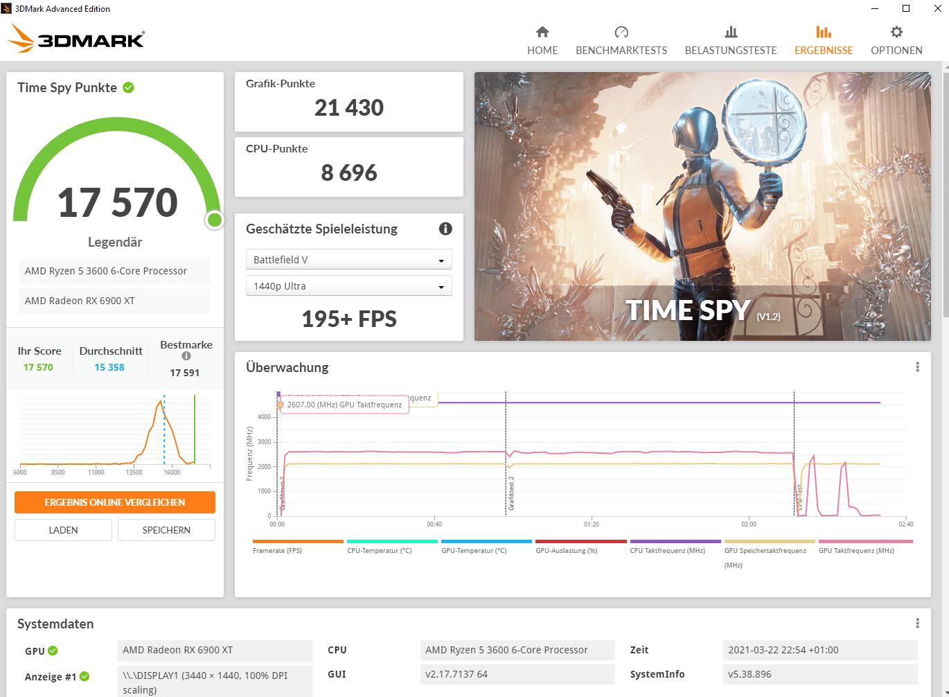

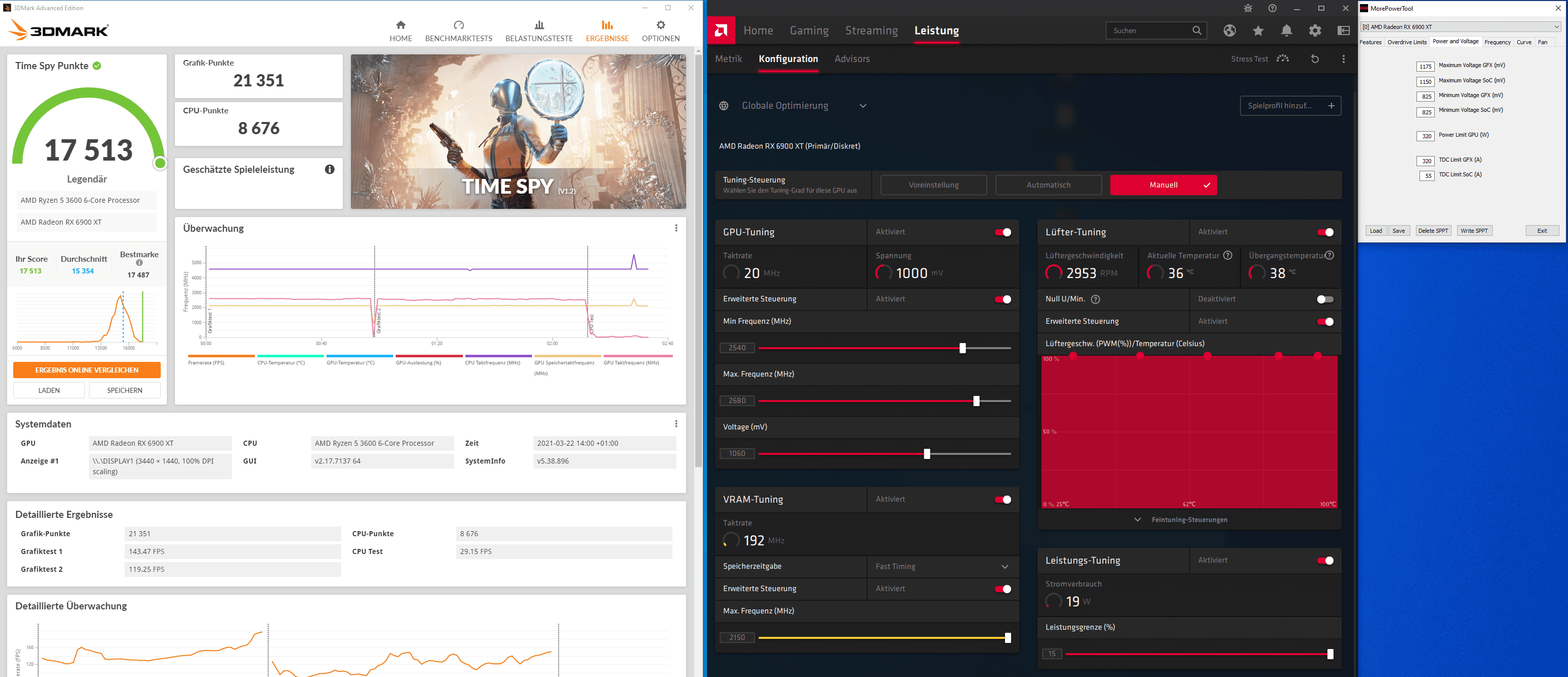

Habe soeben diese Score mit folgenden Settings erreicht:
MPT
320W 350A
Wattman
Core: 500-2685 (bei 2700 schmiert TS ab),
Memory: Fast Timings, 1120
PT: +15%
Für einen ersten Versuch mit MPT bin ich schon sehr zufrieden und meine "alte" 3080 Suprim ist quasi vergessen :LOL:
Frage in die Runde: HWiNFO liest bei mir permanent "deutlich" niedrigere Werte, als im Wattman festgelegt.
Beispielsweise erreicht der Memory Clock nie 1120 sondern eher 1100-1110, der core Clock hat in dem TS run nur ~2625 erreicht. Ist das "normal"?
Weiterhin: wie sehen eure daily Settings mit einer 6900XT reference aus? Bin gewillt, meine Einstellungen ungefähr so für Daily usage zu nutzen.
Danke im Voraus!
@ST4RBURST Memory meist du 2120 FT?
Ja, das Verhalten ist ganz normal. Es ist ja nur eine Zielvorgabe und die wird in der Regel nicht erreicht. Probier mal die Min-Frequenz auf 2000 MHz oder auf Max-Takt - Min-Takt = 100 zu setzen. Evtl. gibt es da ein paar Punkte mehr.
Ansonsten bringt die Reduzierung der Wattman-Spannung bis zu einem gewissen Punkt mehr Leistung. MPT-Spannungen bringen eher weniger Verbrauch, wobei das im Peak auch in Leistung einfließen dürfte durch eine höhere Frequenzstabilität. SoC bringt soweit sogar am meisten bzgl. Verbrauch. Ich dümple mit meiner RX 6800 z.B. irgendwo bei 160 - 200 W bei voller Belastung herum in Games (TSX bis 236 W!) anstatt bei 203 W (Default) oder 210 - 230 W Max-OC. Ok, die ist halt in beide Richtungen krass (UV und OC). Weiß auch nicht wie übertragbar das auf andere RX 6800er ist, vor allem gibt es ja scheinbar nicht so viele.

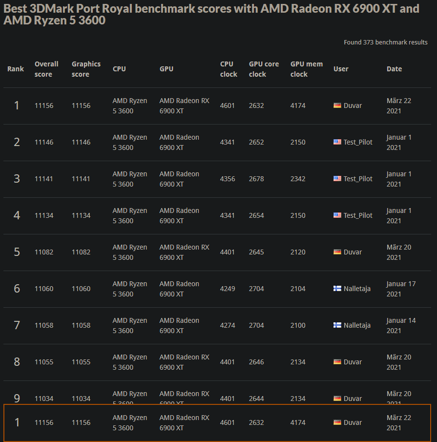

Mal ein PR Testrun gemacht mit den Settings:

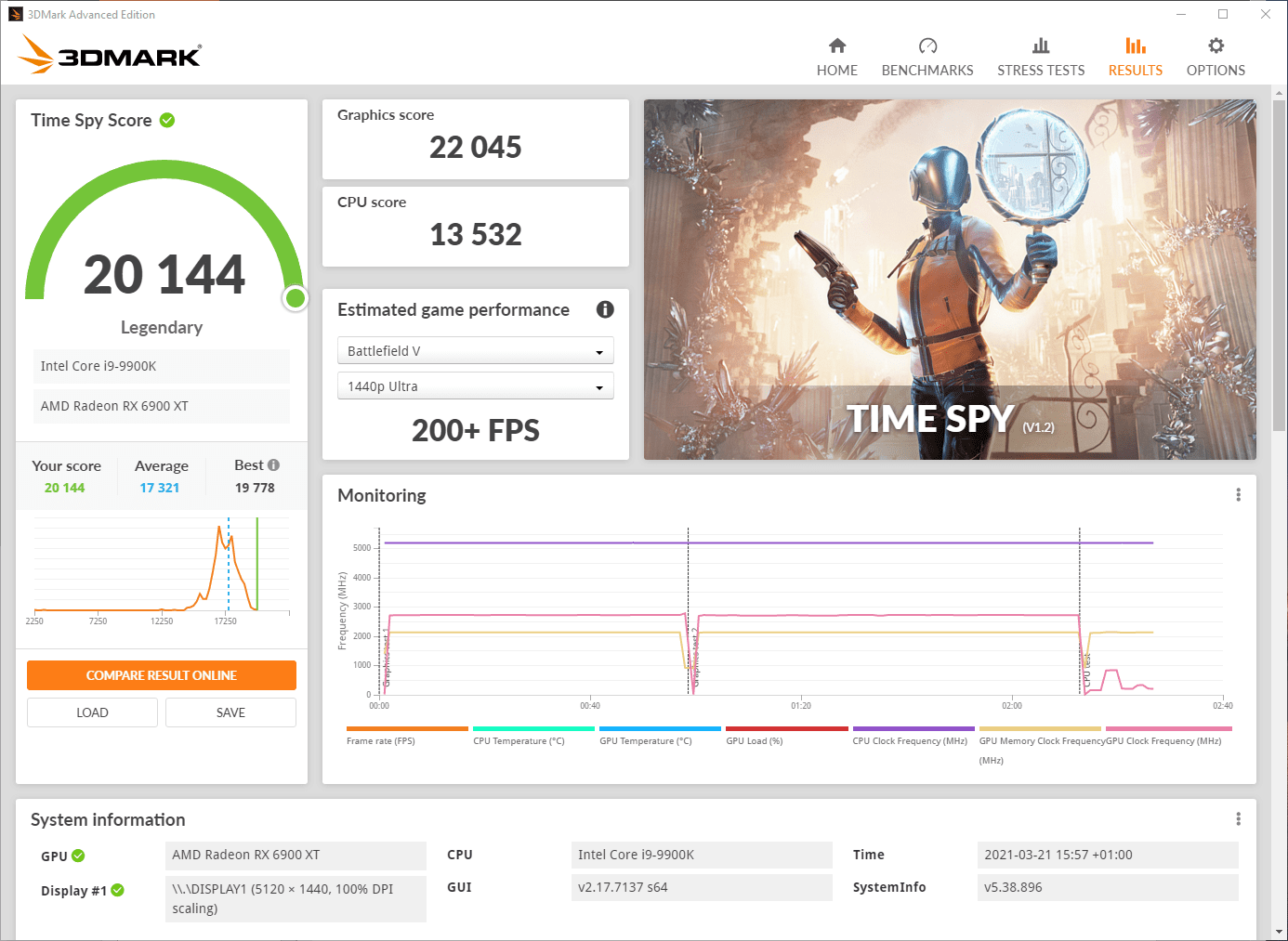

So, jetzt bin ich auch hier angekommen. :wink:
Ne im Ernst, hatte das gar nicht so realisiert aber Dank user @ShirKhan bin ich heute erst darauf gekommen.

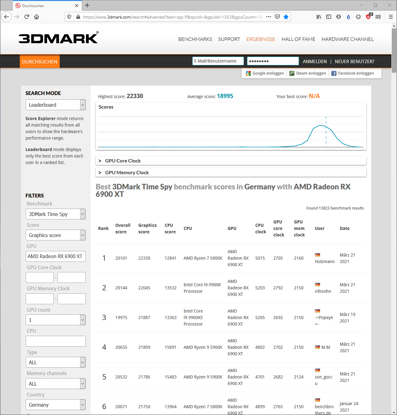

Gern geschehen. :d Musste doch herausfinden, ob das der Luxx-Holzmann ist, der sich da über mir breitmacht, mit fast 300 Punkten Abstand.
Glückwunsch Holzi. :bigok:Wenn ich mir die Werte anschaue kann ich aber nur mit dem Kopf schütteln. Der zweitplatzierte hat mehr Takt aber weniger Grafik Punkte. Also entweder ist die Auslesung der Daten von 3D Mark für den Po, oder die Benchmarkpoints werden nach Lotterie Art vergeben.:hust:
Sieht so aus als wäre es der neuere Treiber was Holzmann den Sieg gebracht hat
Die Treiberversionen der beiden Runs sind identisch, wenn ich das richtig sehe. Jeweils 27.20.15003.1004, sagt 3DMark.
Könnte es SAM sein, das mir mit dem 9900K nicht zur Verfügung steht? Zumindest kam der Gedanke auf, als wir darüber rätselten. @Holzmann: Vielleicht magst du dein Max-OC-Setting gelegentlich mal ohne SAM in Time Spy testen. Danach sind wir möglicherweise schlauer.
