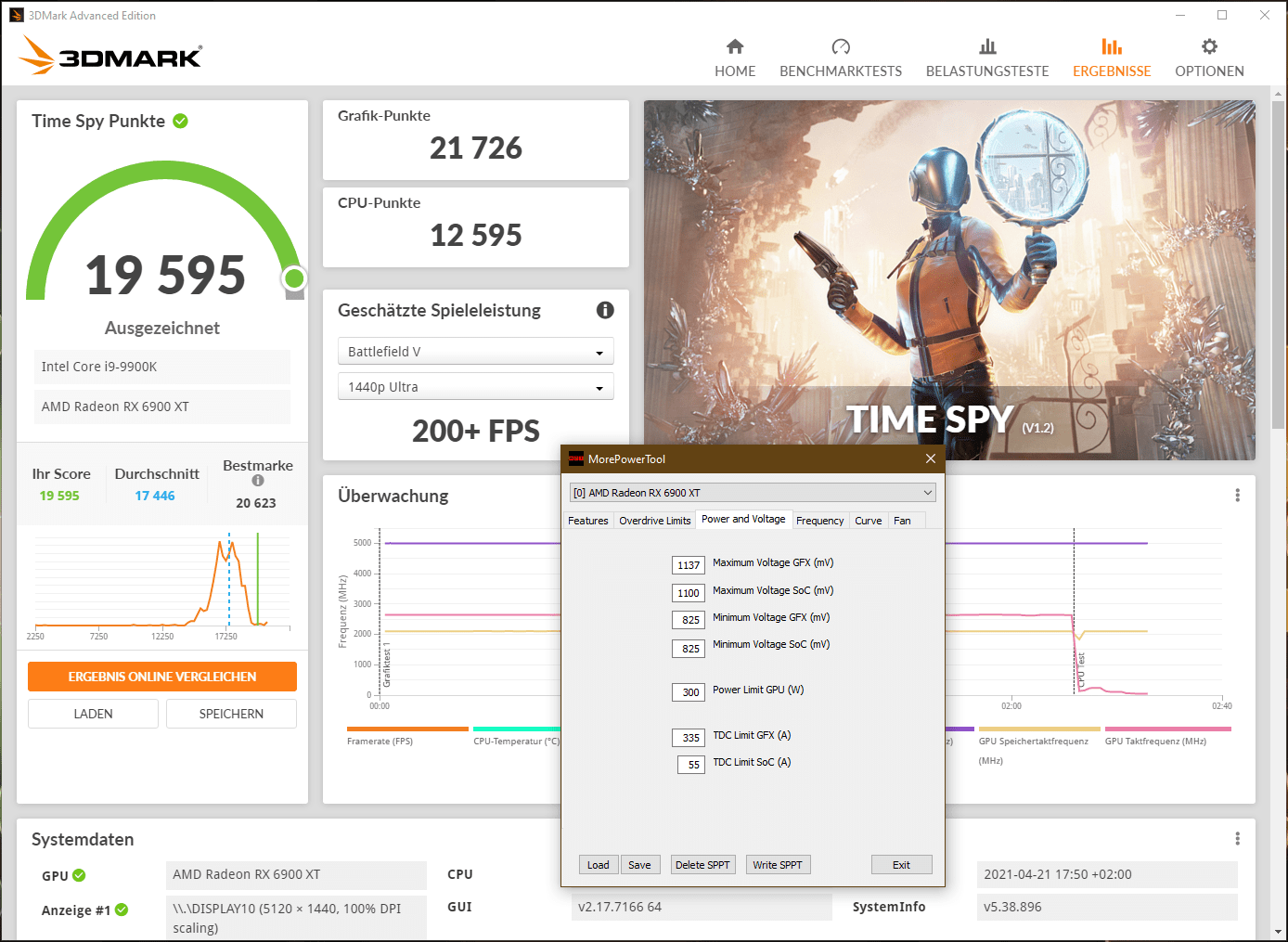

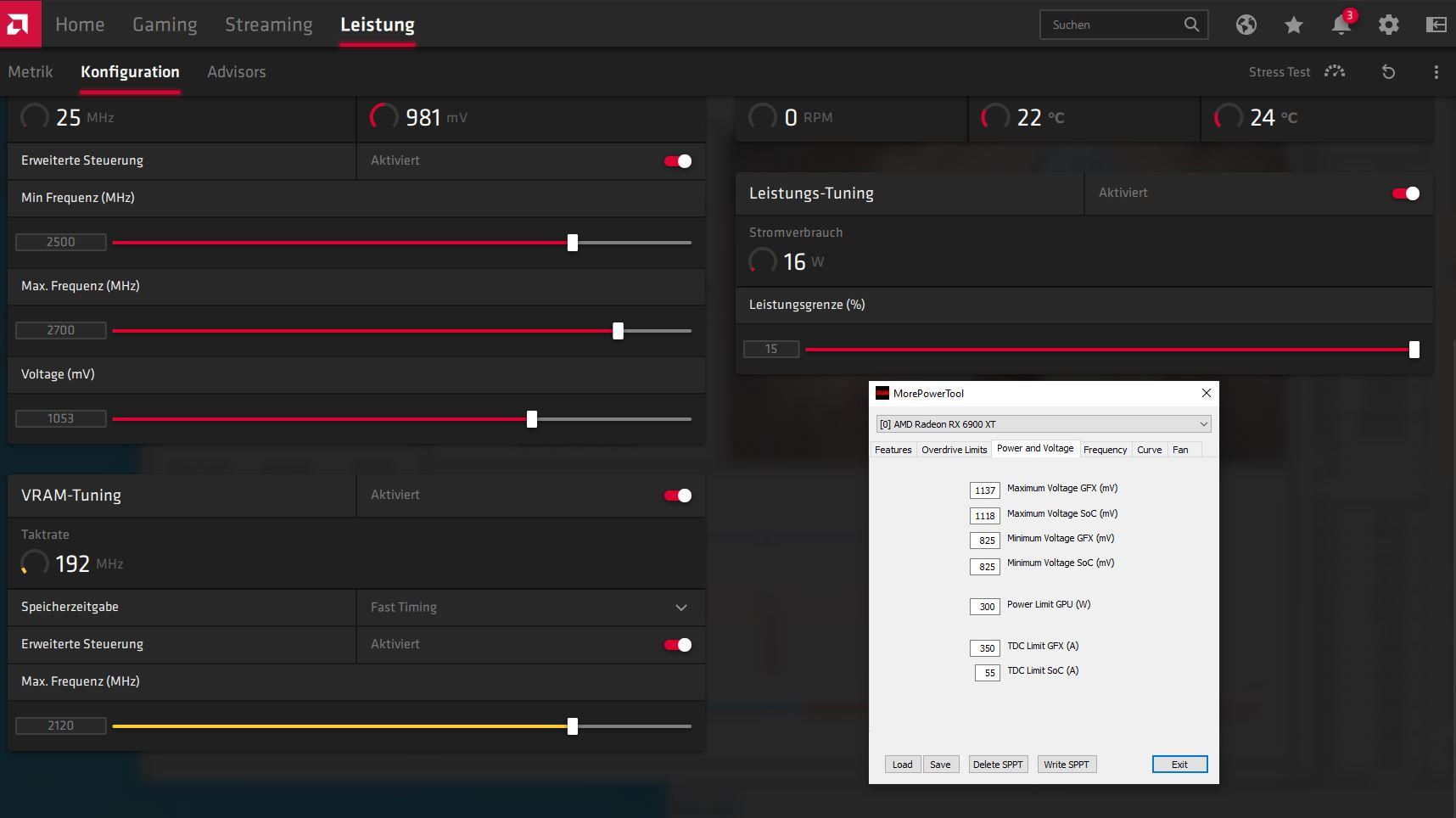

Habs nicht ganz gleich eingestellt. Da ich die hohen Werte bei dem Ampere nicht mitgehe.
Ampere hatte ich prozentual mit dem Powerlimit erhöht, wie Igor es in seiner ersten (?) Anleitung mal beschrieben hatte. Jemand schrieb hier sinngemäß mal, viel davon sei nicht schlimm, so lange ein ekzessiv erhöhtes Powerlimit nicht ausgenutzt würde.
Aber weniger Stromstärke ist sicher nicht schädlich, deshalb bin ich mal auf deinen Wert runter. Macht kein' Unterschied, kann so bleiben.
Du hast TDC Limit SoC (A) vom Standard 55 auf 52 gesenkt. Was ist der Grund dafür?
Deine Karte holt da etwas mehr raus, richitg gut!
Gute Frage wieso ich das auf 52 habe. Ich meine bei meine 24/7 hatte ich das sogar auf 45 abgesenkt, da ich meinte es nicht zu brauchen laut HWinfo.
Zu den Ampere. Ich bin immer davon ausgegangen, dass zu viel Strom die Karte am ehesten zerstört. Deshalb bin ich da nicht höher gegangen.

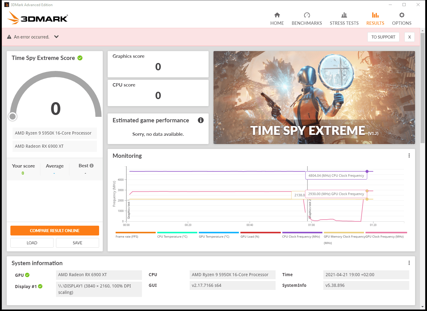

@L!ME welchen Takt schafft deine so im TS?
ja ist kühler aber meine kann mehr sie pakt 2930 max durch timespy extreme im ersten test
Ich fahre auch mehr als 380w Powerlimit daher ist meine Karte wärmer

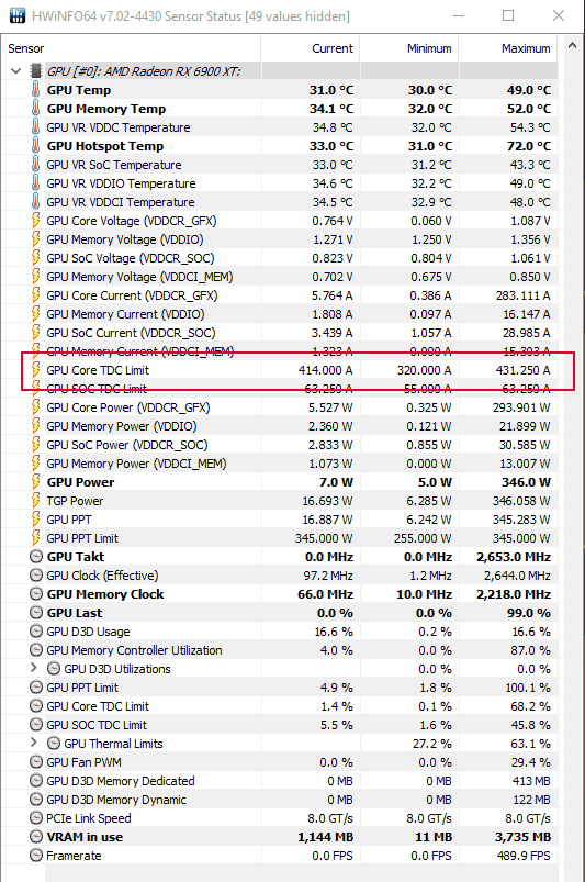

Schau ich nun in den HWiNFO-Screenshot aus meinem Post #6.496, sehe ich dort drei Ampere-Werte:
320 Min
414 Current (=idle)
431 Max
320 Min erklärt sich wohl damit, dass das noch der vorhergehende Standardwert war, weil ich HWiNFO nicht beendet und neu gestartet hatte.
Bei den im MPT eingestellten 360 A dürfte der Maximalwert aber 414 nicht überschreiten, wenn das Anheben der Leistungsgrenze um 15% auch für die Stromstärke gilt. Denn 360*1,15=414. Wo kommen also die 431 A her?
Jedenfalls finde ich das nun doch bedenklich und werde mal sehen, wie weit ich mit TDC Limit GFX (A) von 335 ohne Leistungseinbußen noch heruntergehen kann.
Mag jemand was dazu sagen, der sich mit Elektriktrick besser auskennt als ich? Das wäre schön.

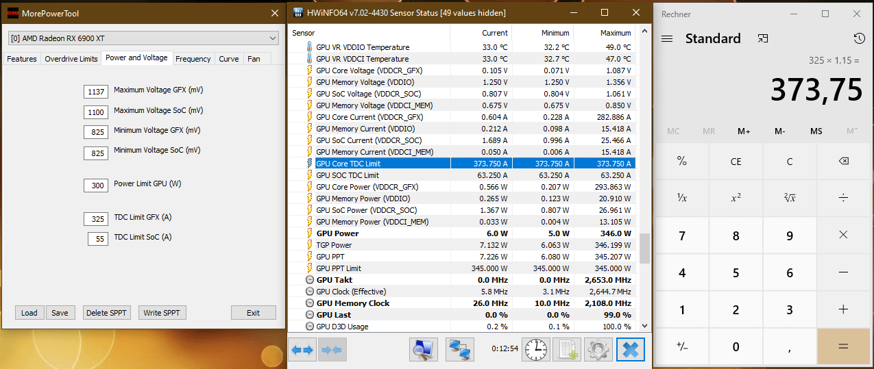

320 A geht nicht durch Time Spy, aber 325, mit geringen Leistungseinbußen, fast Messdifferenz. Und nun passen auch die Zahlen in HWiNFO, und zwar exakt:
Warum jetzt und nicht bei höheren Ampere-Werten? Was bedeutet das :confused: Falls das noch jemanden interessiert, möge er es bitte bei sich nachstellen.

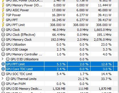

Ich schaue immer weiter unten in HWinfo welche Limits erreicht werden PPT Limit und TDC Limit. Meist wird mein TDC Limit von 100% nie erreicht. Deshalb habe ich die Ampere auch nie weiter erhöht. Sogar meist abgesenkt

@ShirKhan Das TDC-Limit mit 1,15 multiplizieren. Das ist der Wert, der da als Limit angezeigt wird. Die "verbrauchten" Ampere hingegen nicht mit 1,15 multiplizieren.
Rein theoretisch: du nimmst die Core-Spannung (maximum im HWInfo gemessen) * TDC-GFX-Limit. Dann solltest du etwa bei GPU-Power rauskommen.
Ja, ist richtig: du könntest 100000 A einstellen, ohne großes Risiko, wenn nicht das Power-Limit auch bei 100000 W wäre, sondern bei 320 W (kA, irgendwas weniger verrücktes halt). Dann dürfte die GPU weiterhin 100000 A fressen, wird sie aber nicht, da die Spannung bei etwas über einem V liegen dürfte bei Vollauslastung. Da hast du dann bei 1 V deine 320 A, die du evtl. ausliest oder halt nicht (je nach dem was HWInfo bei A ausspuckt).

@gocu: Sehr hilfreich. Hätte ich mich mal eher mit den HWiNFO-Werten jenseits von °C und W beschäftigt.
Mein Posting #6517 kann ignoriert werden. "GPU Core TDC Limit (A)" kennt kein Min/Current/Max, sondern nur einen, den eingestellten Wert plus Leistungsgrenze. HWiNFO hatte alte Werte drin, weil ich es zuvor nicht beendet hatte. Mein Fehler, sorry für den Aufruhr.
325 A erzeugt in Time Spy laut HWiNFO ein "GPU Core TDC Limit (%)" von 75,4, also mit Luft zum Höchstwert und kein Grund zur Besorgnis. Weniger Ampere geht nicht bei diesem Setting, aber das ist okay. Der TS Score ist mit 21.734 GP unverändert hoch. (y)
Ich schau die nächsten Tage, ob das stabil bleibt. Danke fürs Lesen.

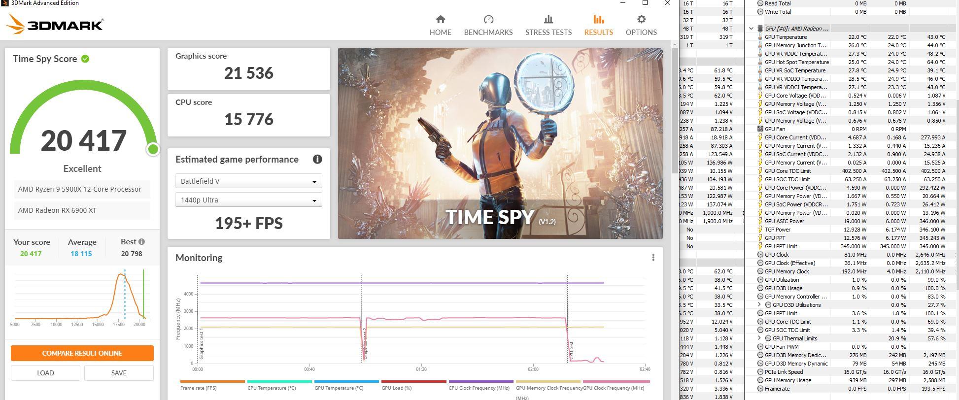

Habe die Ampere noch mal auf 350 angehoben. hat aber wie ich vermutet habe nichts gebracht. Wi in HWInfo zu sehen ist auch nur 69% ausgelastet.
