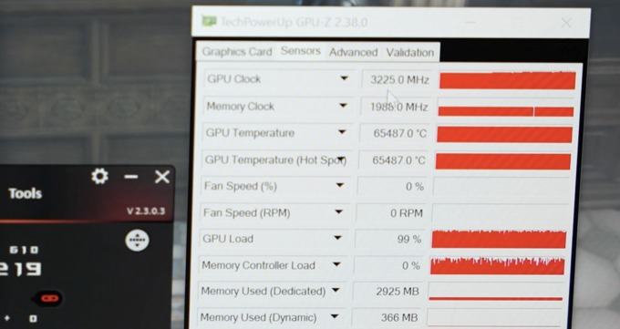

Luxx hatte auch schon berichtet:
Das war aber nur eine Momentaufnahme, oder? Der Test ist doch nicht durchgelaufen, oder gab es da mal ein valides TS Ergebnis?
Leider nicht aber darauf hat es der 8Auer auch nicht angelegt, ging wohl nur um einen Taktrekord unter gaming Last. 🤷‍♂️
nein weil die ultimate sich in timespy komisch verhält. entweder bekommt man einen guten Run im Ersten Test dann stürzt aber der zweite Test ab oder im ersten Test lässt man 100 Mhz auf der Strecke und der zweite Test läuft mit dem Takt durch den die Karte im guten Run bei Test 1 hatte.
