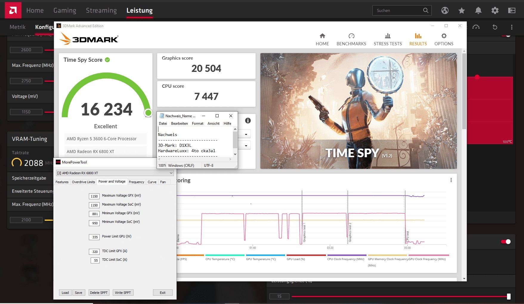

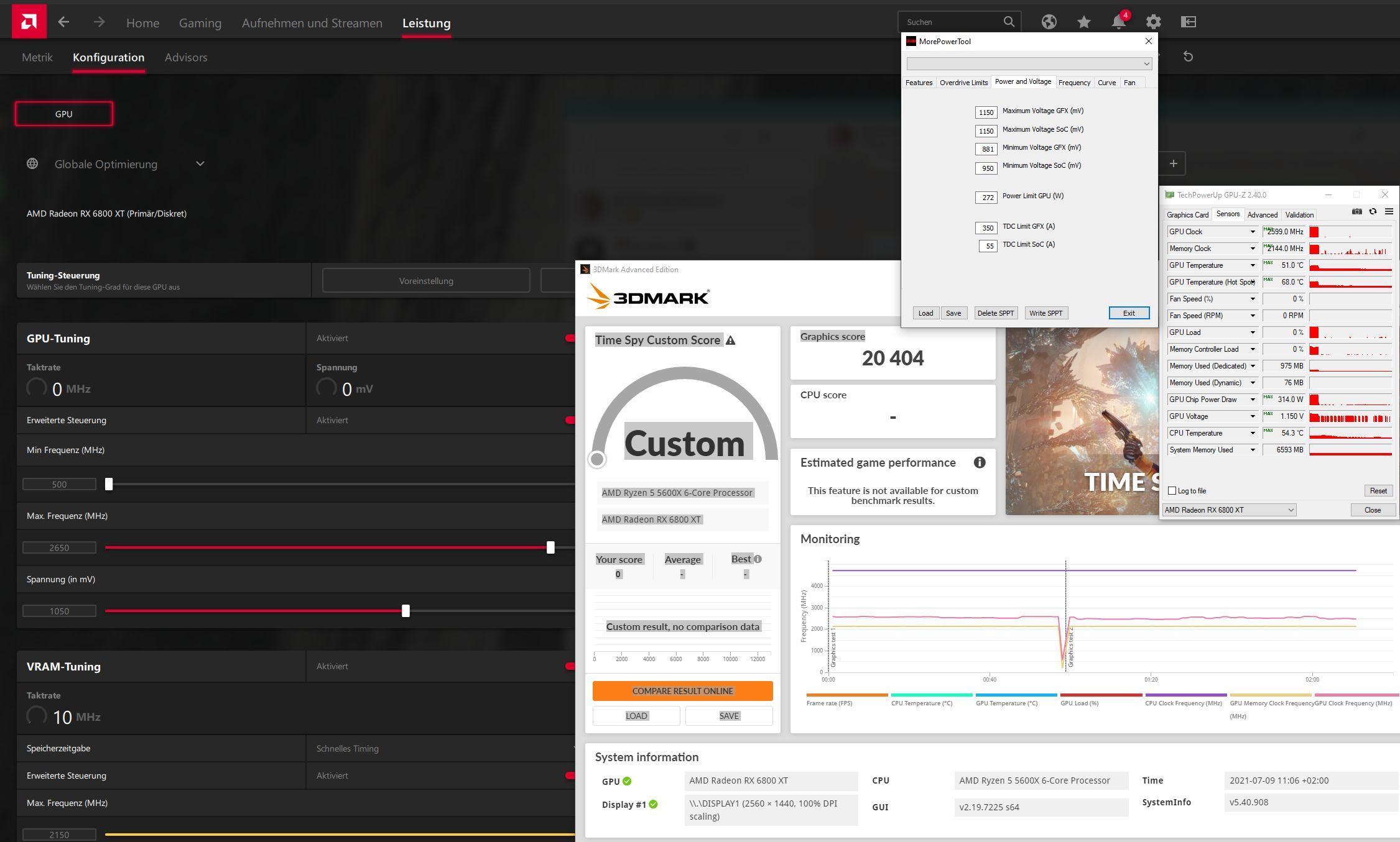

Moin,
konnte nun auch von einer 5700 XT auf eine ASRock Phantom Gaming D 6800 XT wechseln und habe die auch direkt mal unter Wasser gesetzt.
Erste Tests ergeben bei mir folgendes:
Gibt es ein Tutorial wie ich am besten die Grenzen ausloote? Also mit Testen, ist klar, aber bezüglich Einstellungen im MPT? Das was ihr seht ist so von der Karte vorgegeben.
Ich lese hier ja irgendwas von 945mV und TDP-Limit (W) VS TDC (A).
Machen die gleich drei Stromanschlüsse eigentlich einen Unterschied oder was hat sich ASRock dabei gedacht?

.. auf eine ASRock Phantom Gaming D 6800 XT
MPT 1150mV und WM 1050mV sind supi, ... guter Score für die 314W. (z.Vgl. ähnlicher Score aus der Liste mit 335Wx1,15=385W)
