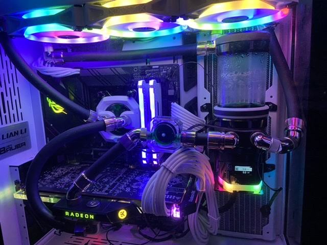

@Diese_gut Warst nicht explizit damit gemeint... Finde nur deinen Nick lustig... Lüfter-Kombinationen... Auch reine Optik und natürlich der Airflow. Das "Problem" ist, dass bei negativem Luftdruck durch alle Ritzen dann Staub eindringt. Das will ich mit einem (fast) ausgeglichenen Luftdruck verbessern. Zudem kann ich dann bei (hoffentlich) gleichen Temps die Lüfter ein wenig langsamer und leiser drehen lassen.
Oben / Hinten: 3 * 140er (280mm AiO halt - ohne AiO wäre das irgendwo Overkill an Lüftern)
Unten: 1 * 140er
Vorne: 1 * 140er + 1 * 120er (rot, neu eingebaut, lag halt ne Weile rum) -> Frage: roten Lüfter behalten? Vom Airflow sicherlich, aber rein optisch?
Bei mir sieht es aktuell so aus, alles noch halbfertige. RGB , 3te Radiator und Mora noch nicht drin.

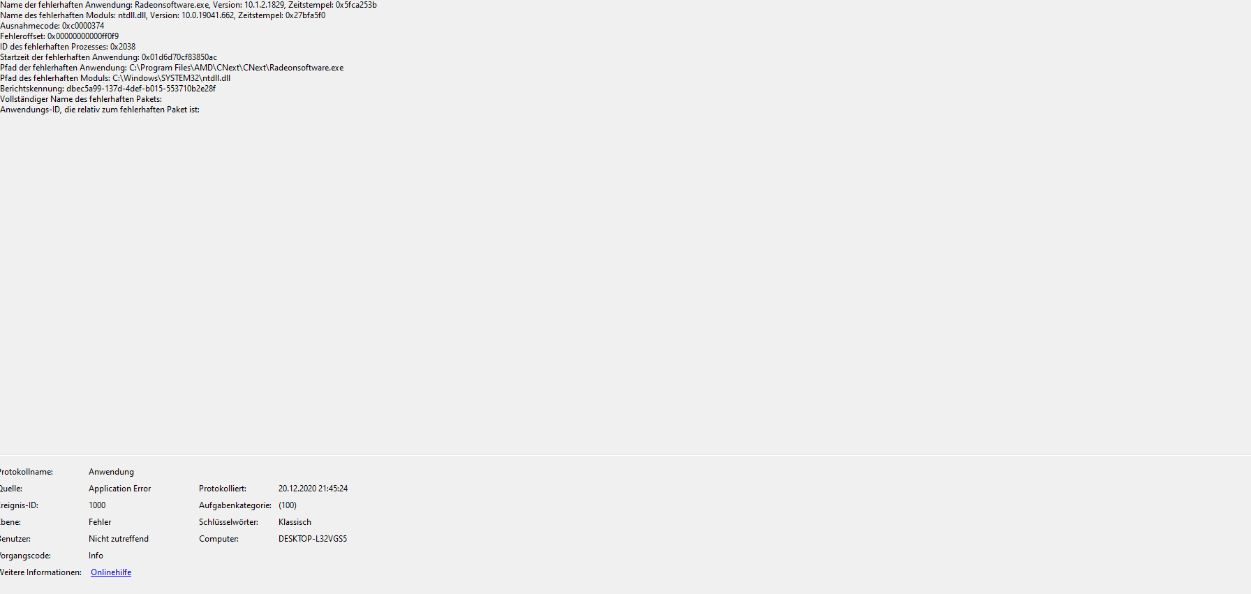

BF5 schließt sich einfach ohne irgendeine Fehlermeldung. Langsam bereue ich es, keine Nvidia gekauft zu haben. Sowas hatte ich mit Nvidia nie.
Mach eine Rma scheint keinen Sinn mehr zu haben /:
Sowas kann aber auch bei NVIDIA passieren.
Ja, hab eigentlich keine wilden Sachen angestellt. Komisch, das dass nach dem runter fahren für den abgesicherten Modus mit dem AMD Tool passiert ist. Ist mir in das erste Mal passiert. Hoffe AMD macht kein Stress. Hab die Karte ja als Zweitkäufer erworben.
Hatte DX12 in BF5 aktiviert. Mit DX 11 läuft alles super.

Was sagt die Ereignisanzeige ?
Die sagt nichts dazu. Kann an DX 12 liegen. Das game lief echt schlecht, bis ich gemerkt habe, dass DX12 aktiviert war. Mit DX11 alles super.
Aber jetzt. BF5 geht einfach aus und dann steht das in der Ereignisanzeige

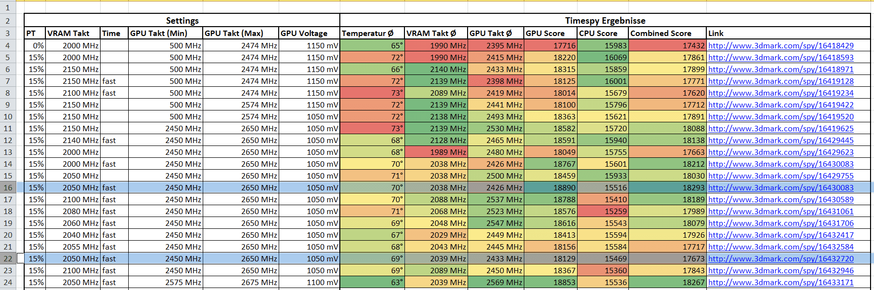

Darf ich mal fragen wie ihr generell beim Benchmarken vorgeht? 3DMark liefert mir auch bei ungeänderten Einstellungen ständig verschiedene Ergebnisse.
Teilweise hat meine nach Auswertung beste Leistung bei einem späteren Ergebnis wieder deutlich schlechter abgeschnitten. So macht das Schritt für Schritt erhöhen und prüfen dann irgendwie nicht so richtig Sinn. Geht das nur mir so?
Ich habe bisher immer mit Time Spy gearbeitet. Ich habe mal einen Screenshot und die Zeilen markiert welche für Frust gesorgt haben ;)
Habt ihr hier gute Tipps wie man es am sinnvollsten angeht?
@MeMaurice Deine Temps sind wahrscheinlich zu hoch (?). Wie sind deine Lüftereinstellungen? Mit Zero-Fan werden die Ergebnisse verfälscht, da der Fan mit seiner Arbeit zu spät nachkommt und ab etwa 95 °C Hotspot fängt das Drosseln an. Zudem sind für die gesetzten Clocks die Durchschnittsclocks zu niedrig. Ich erinnere mich glaube ich eine Durchschnittstemperatur von unter 60 °C gehabt zu haben bei 75- 80 % Fanspeed.
Hast du MPT an? Wenn nicht, können sehr hohe Clocks nicht lange gehalten werden.
Dein UV scheint für gute Ergebnisse zu niedrig (Spannung zu hoch)...
Das mit den unterschiedlichen und schwankenden Ergebnissen kenne ich. Ich denke dass das ganz normal ist? Vermutlich müsste man für jede Einstellung eine Testreihe machen und dann mit dem Durchschnitt rechnen, aber ob sich der Aufwand lohnt?

Das mit den Lüftern ist ein guter Hinweis. Die sind momentan auf der Stock Einstellung. Generell will ich auch einen Build für den Alltag und keine Performancerekorde :)
MPT wurde nicht genutzt und ist auch nicht geplant. Beim Undervolting ist auch noch Luft, ich war zuletzt eigentlich nur am Testen des VRAMs und wollte anschließend erst den Takt anpassen.
@Doesel360:
Das befürchte ich auch. Da fehlt mir dann aber auch etwas die Lust. So ein Automatisierungstool wäre nicht schlecht ;)
@MeMaurice Geht ja erstmal nur darum den Höchstpunkt rauszufinden. Dafür kommst du ohne Fanspeed-Erhöhung nicht herum...
Wie hoch bist du bereit zu gehen beim Alltags-OC? 1900 - 2000 RPM sollten es bereits bei leichtem OC (2300 - 2400 MHz Core) sein.
Willst du deutlich höher scheint zumindest bei mir 2100 RPM als mehr als genug zu sein. Damit ist der Rechner zwar deutlich hörbar ohne Kopfhörer aber noch erträglich und gegenüber Stock-RX-56 und Stock-Radeon-VII Fans eine starke Verbesserung. Klar, gegenüber den leisen AiO-Kühlung der letzten beiden Karten, deutlich lauter, aber gerade noch OK...
Du kannst ja dann irgendwann bei gutem OC die Fan-Speeds reduzieren bis es angenehm und nicht zu laut wird...
Edit: du scheinst eine XT zu haben. Die haben deutlich mehr Kühlfläche als eine non-XT wie meine. Daher sollte bereits etwas weniger als 2000 RPM genug zu sein (angenommen du hast eine Referenz-Karte).
