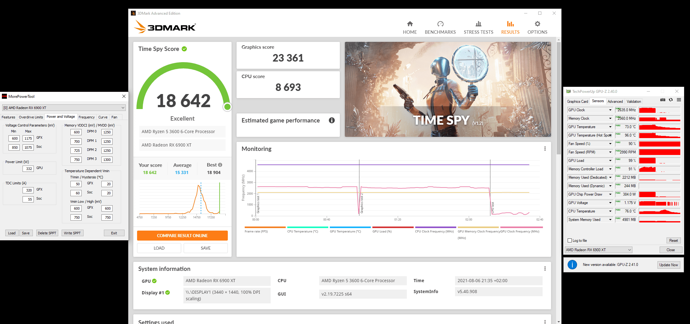

Findet die drei Fehler 😝😝😝

Hier meine Referenzkarte mit deinen Settings^^

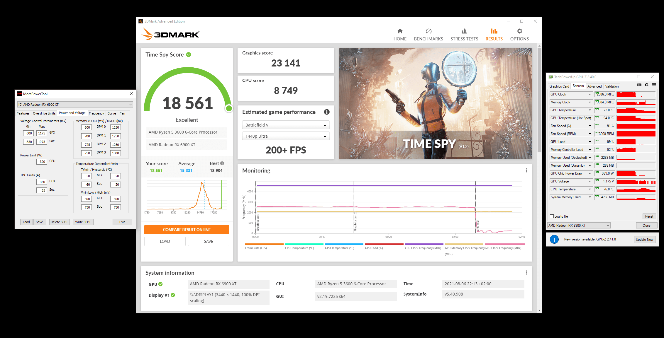

Ist das OK für diese Power?
Arbeite mich just 4 fun mal durch diverse Power Settings.

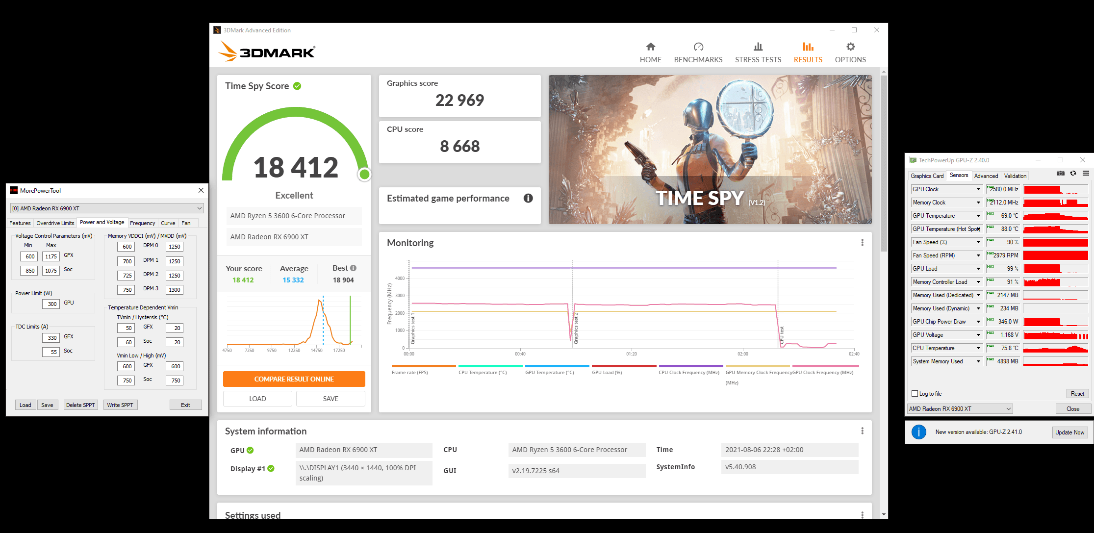

Seit den Thread entdeckt habe, brauche ich kein 24/7 mehr. Spiele nur noch TimeSpy. 😜
Ist jetzt nicht groß optimiert, ändere nur Power und TDC und ggf Wattman voltage auf die schnelle.
24/7 nutze ich 110W PL und erreiche damit nur ~16.4k Punkte im TS, da bist du mit deinen 23k+ meilenweit drüber^^
